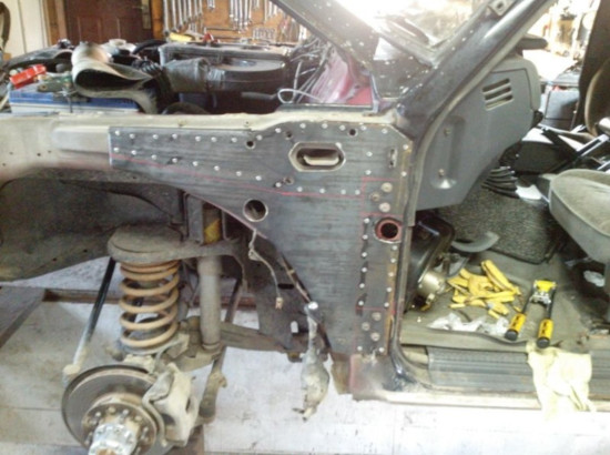

Что касается тягово-стартерных, для бензинки наверное норм будет. А для дизеля 4,2л я взял 2шт фурукавы 98ач с пусковым током 900А. По старинке, но надёжно)
Тяжёлые заразы, но у моего сафаря морда усилена металлом 2мм, чтобы не рвало.
