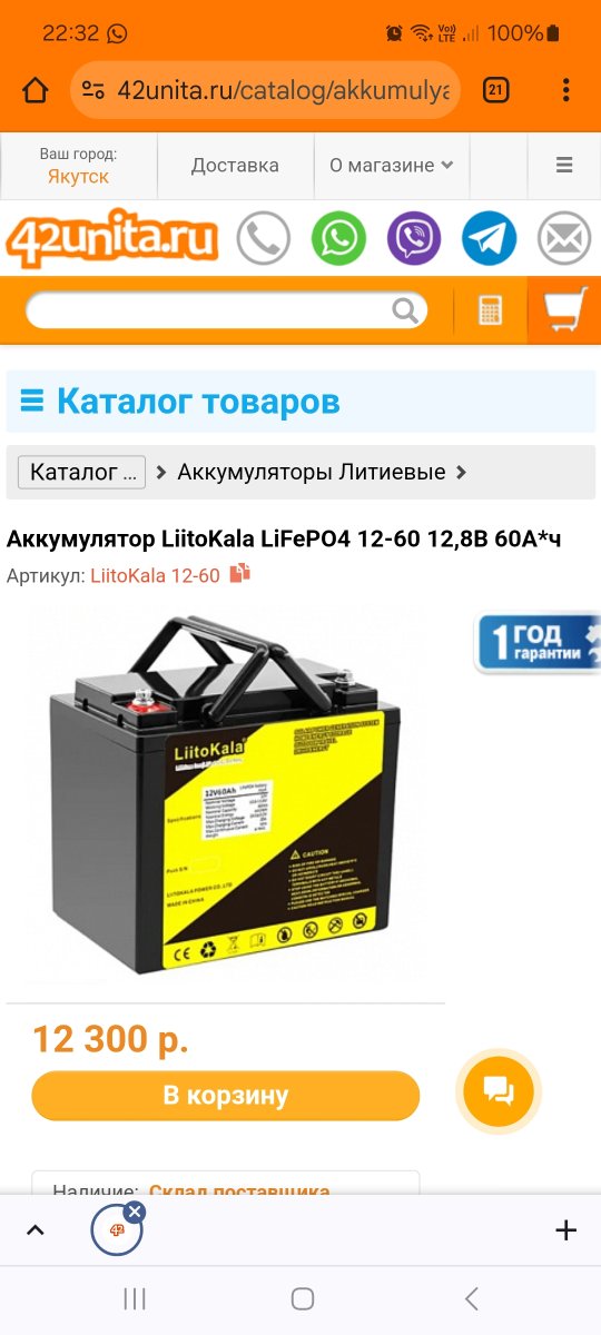

А что можете сказать по поводу этой батареи? Думаю её взять для своего компинга . Зимой для переносной автономки ,а летом свет,зарядка телефонов и для холодильника
Смотри, что есть на AliExpress! LiitoKala 12 В 12,8 Ач 60 Ач батарея LiFePO4 фосфат для фототехники в RV модификация мотоцикла автомобиля за 30 471 ₽ - уже со скидкой -56%.
https://sl.aliexpress.ru/p?key=DKoHr6Q

Афоня писал(а): 17 окт 2024, 11:13
К сожалению не могу пройти по ссылке, пишут что неполадки на сервере,
но выскажу своё мнение насчёт китайской сборки. Я бы не стал связываться. Может и неплохая попадется сборка, а можно и нарваться на бу элементы, провода недостаточного сечения и ещё кучу всяких неприятных вещей.
В водномоторной группе, человек написал что взял на алишке lifepo 250ач, не дёшево, 50+ тр он отработал у него 2 суток и всё, холодильник от него не работает, зарядку не берет и выдаёт ошибку F4 на экране. Правда заменили быстро, через неделю пришёл новый акб. Но где гарантия, что и он не навернется через какое-то время? И заменят ли его, когда, к примеру через 5 месяцев на нем будут следы эксплуатации?
К отечественным сборщикам у меня больше доверия.
Это чисто моё мнение.
Да и 30 косарей за 60ач это вообще не гуманный ценник. У того же Виссо 105ач 35тр.
https://visso.ru/product/12v105ah-lifepo4/
Но решать вам конечно)
Вот ещё нашел сходу в гугле https://www.42unita.ru/catalog/akkumuly ... _12_60_ed0
