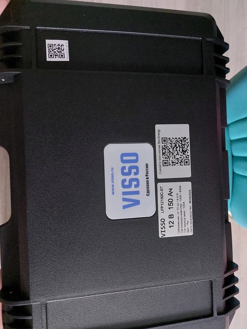

Этим летом испытал солнечную станцию на 12v, состоящую из СБ 2*100Вт, МРРТ контроллера 30А, LiFepo аккумулятора 150Ач. Время непрерывного использования 18 суток. За этот период сделано 6 циклов.
Нагрузка: холодильник компрессорный 50Вт (подключается периодически круглосуточно, температуру выставил -3, в течение дня многократно открывается крышка, температура окружающего воздуха 25-35гр, термочехла нет), освещение 15Вт (5 часов в сутки), ЗУ для 4 телефонов и колонки.
С такой нагрузкой суточный расход составляет приблизительно 30% емкости акб. В солнечную погоду суточный расход за день восполняется от СБ полностью, с включенными потребителями.
Если солнца нет вообще, акб с этой нагрузкой хватает на 3 суток.
При помощи ЗУ на 40А и генератора 850Вт (2т) емкость акб с 3 до 100% набивается за 3,8 часа. (4 часа за 3 суток считаю можно потерпеть шум от генератора). Генератор желательно помощней, 850Вт периодически завывал, я думал ему кирдык придет, но нет, выдюжил пока).
Контроль параметров АКБ на телефоне через блютуз.
Вся станция + генератор, сопоставима по размерам с полоком ПС-750 + КЦ4.

Lifepo 150ач + ЗУ 10А =48000
СП 2*100Вт =11000
МРРТ контр =9000
Кабель, коннекторы =3000
71000р
ЗУ 10А в комплекте идёт с акб, но я взял ещё ЗУ40А чтобы можно было быстро от гены заряжать. +8000
Генератор +14000
Итого 93000.
Генератор и ЗУ очень желательно, их наличие позволяет не зависеть от погоды. За 18 дней отдыха в общей сложности неделю была пасмурная погода и дождь. Генератор работал 2 раза по 4 часа.
А в солнечную погоду СБ этим мррт контроллером за день набивает около 40ач и параллельно тянет холодос и гаджеты.
Генератор чем мощней, тем лучше, ЗУ на этом акб можно до 100А применять. С таким ЗУ достаточно мощный гена набьет его от 0 до 100% за 1,5 часа.
Саморазрядом от БТ модуля можно пренебречь. С 31 августа не просел вообще.
