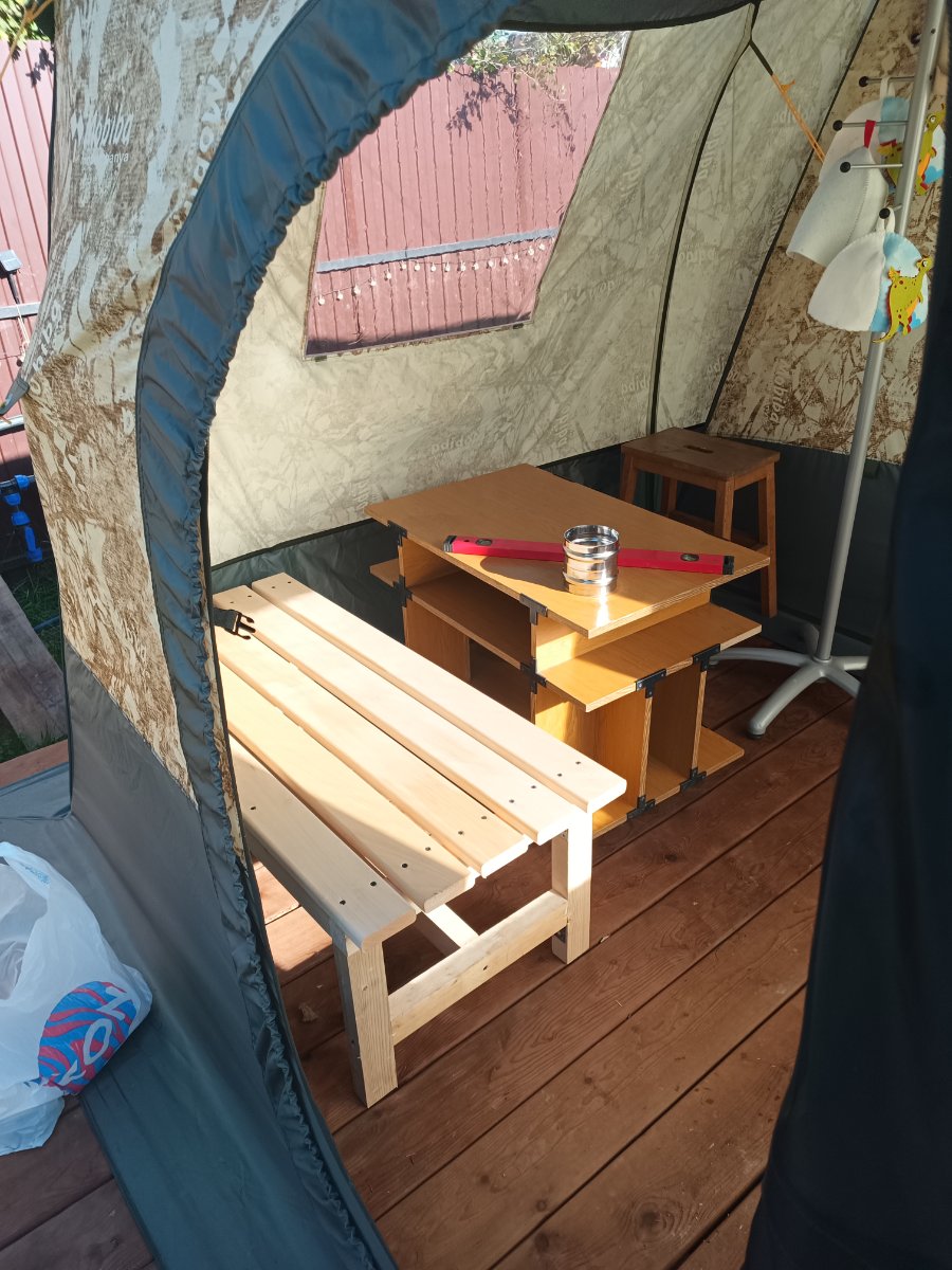

1. Установлен тент (окно пока не стал врезать)
2. Установлены угловые полки
Флагманский ШГВ 220×80×85
Угловой ШГВ 160×50×65
Каркас хвоя брусок 60×40мм и доска необработанная 50×100мм
Настил из липы толщиной 25мм. Настил обрабатывал тиккурилой воск супи саунаваха.

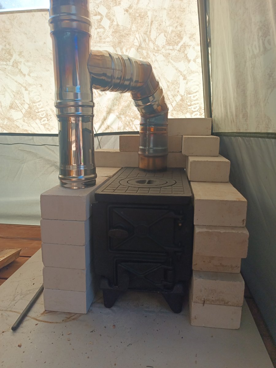

3. Покрашена и установлена буржуйка. Экранирована белым кирпичом (то что было в запасах)
4. Из остатков липы и бруска собрана лавка в предбанник

1. С тентом баня дольше держит тепло
2. Париться на полках значительно комфортнее
3. Был сильный ветер, все ок
4. Был сильный дождь, вода затекала через щели между дымоходом и проходным отверстием. Так же вода затекала через верхний кант обоих окон в предбаннике (предполагаю что из-за неверной растяжки). Так или иначе буду устранять недостатки в дальнейшем.

Кирпич лучше заменить, убрать силикатный (это же он, не шамотный же по цвету) на обычный полнотелый красный. А в задней части, которая контачит с тканью, кмк, лучше красный пустотелый положить.
Если сбоку шамот, то тоже вместо него лучше красный обычный. Не нужна тут высокая теплопроводность.
Силикатный кирпич разрушается от температуры печи и влажности бани очень быстро. Красный пустотелый плохо проводит тепло и не повредит ткани. Полнотелый будет набирать тепло и потом поможет просушке бани. А силикатный влагу только в себя напитает и разрушится под дымоходом. Хорошо, если не в горячем состоянии будет дымоход и без людей рядом в это время.
