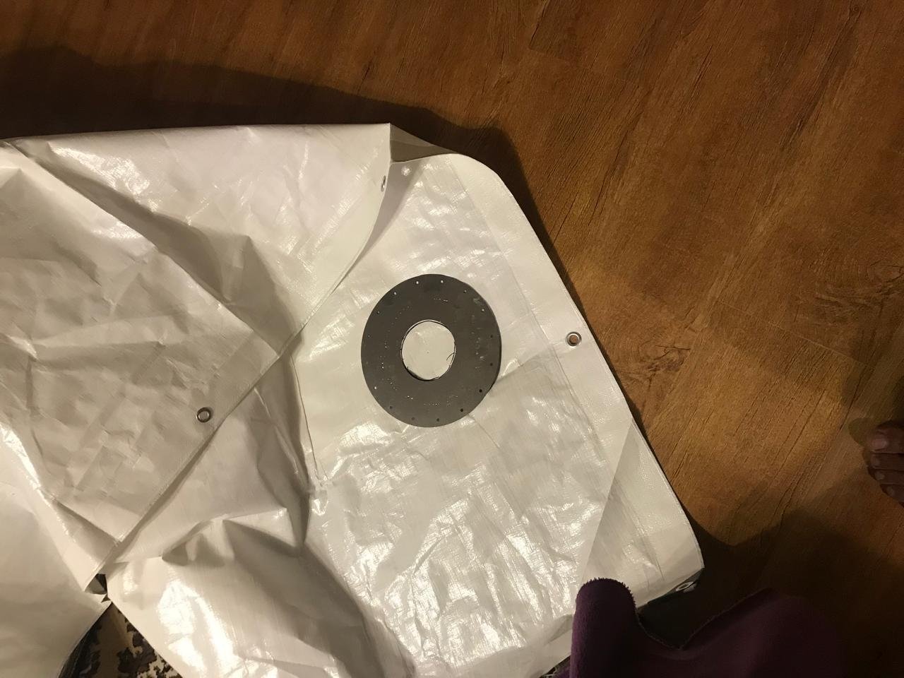

Может кому пригодится, если кто нибудь такой же жмот, как и я, и пожалел денег на фирменную ИЗН и взялся колхозить эрзац из говна и палок(зачеркнуто).
Вчера колхозил из "огнеупорного" тарпаулина (шняга полнейшая, если на фирмУ жалко, хоть обычный баннер б/у возьмите, но только ничего на основе полиэтилена). Тем не менее - габариты получились 230х360 см, по ширине напуск на перелом стены около 2 см, по длине на "улыбку" и сквозную вентиляцию около 5 см.
Разделку вшивал только в тамбур, от ее центра до левого края ИЗН 23 см, от центра разделки до торца ИЗН получилось 51 см.
Все фото с изнанки.

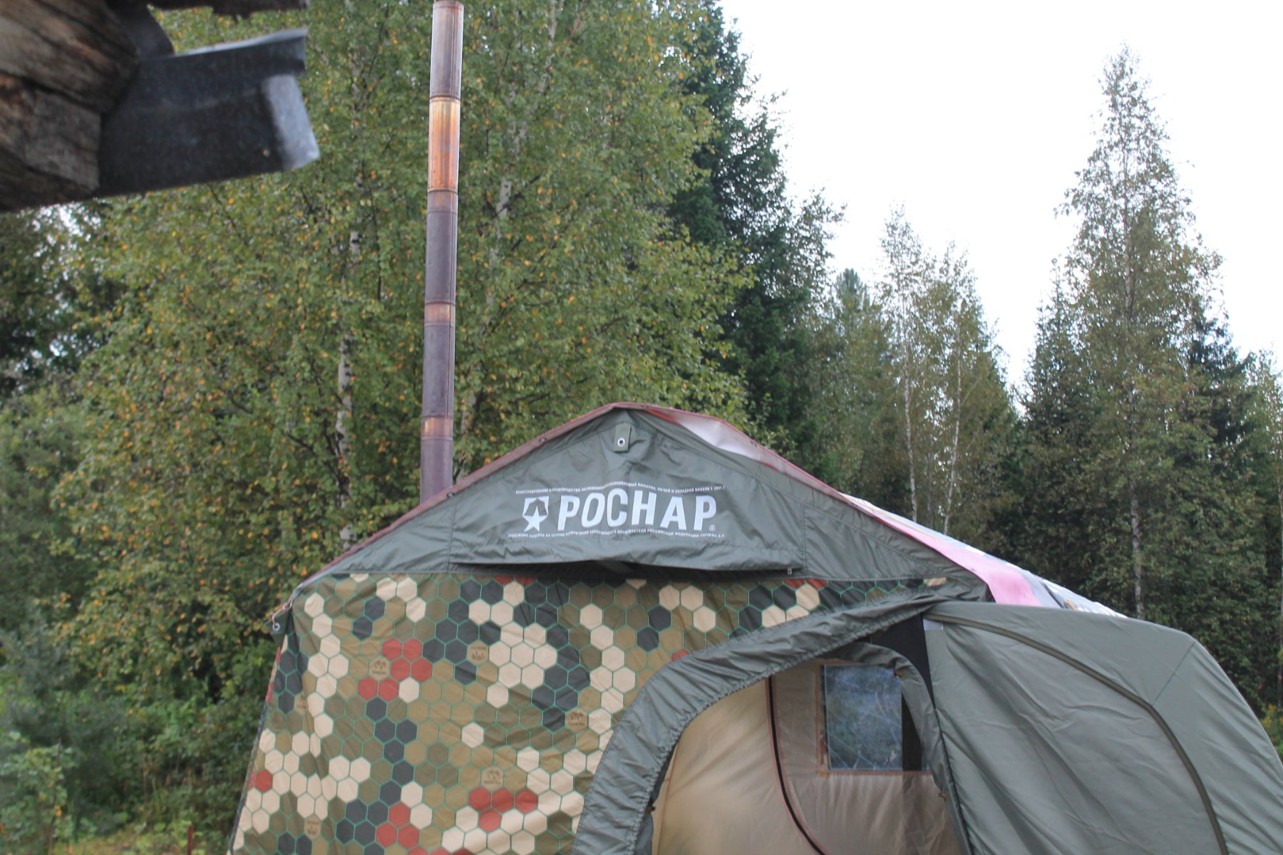

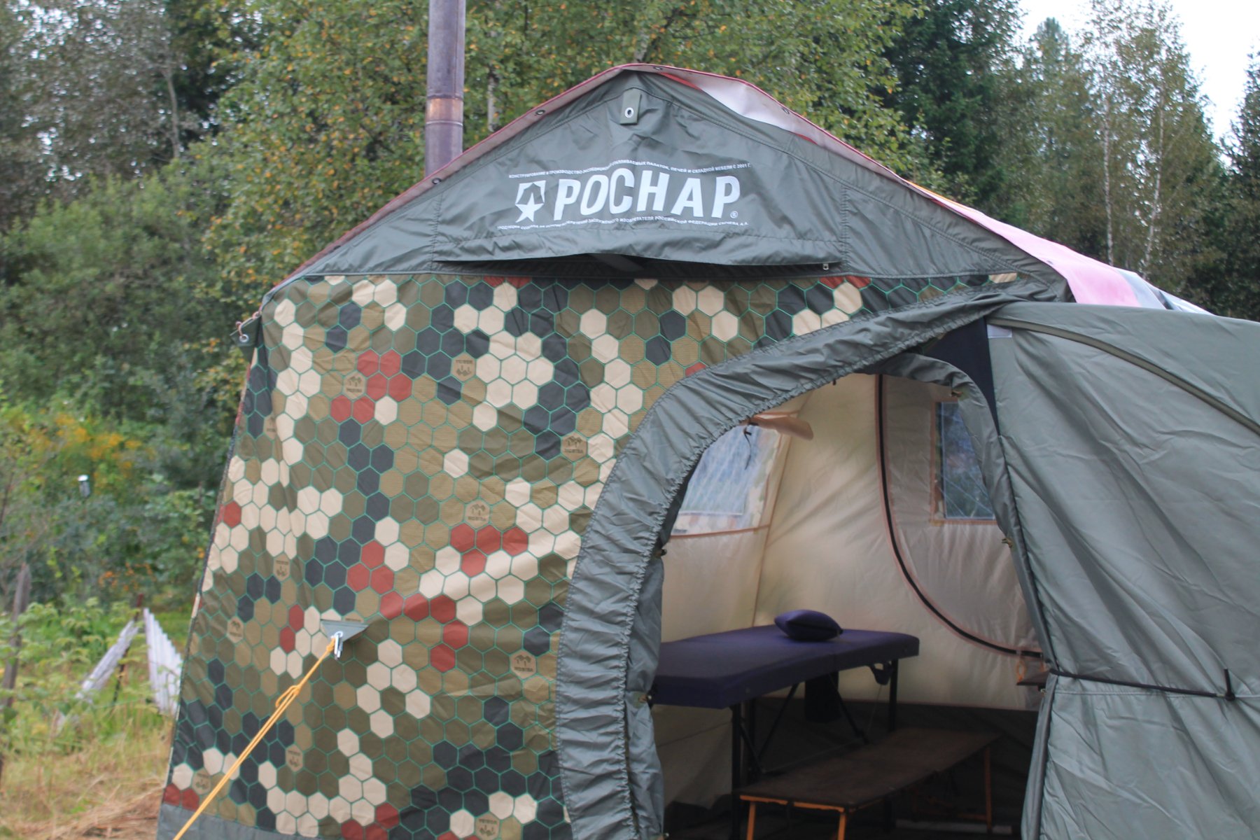

Здравствуйте, дорогие любители этого самого интересного!
Легкого пара!
Намедни звезды нашептали, что пора похвастаться новинкой в арсенале, ведь когда человеку становится лень потратить 10 минут времени на установку МБ-15 весом в 10 кг, и которая помещается в сумку от МБ-10, да и вообще в любую наплечную дорожную сумку; а если отжать сумочку у любимой супруги, то она туда может поместиться даже с каркасом, разве что немного торчать будет :lol: , человек что делает?
Правильно, этот больной ублюдок(зачеркнуто) увлеченный на всю голову индивидуум покупает палатку чуть-чуть большей площади, но весом в 32 килограмма в сумке, в которой вполне потеряется выводок гиппопотама, которая поперек кузова поместится только в Кукурузер и прочие Патриоты, зато собирать ее всего ничего…. Если есть незанятых полтора часа :mrgreen:
По крайней мере, у меня ушло примерно столько :D
Безусловно, стоит учесть неопытность сборщика, отвлечение на пи**ежь, а также фото-видео фиксацию всего происходящего безобразия. Но цифры сборки в 30 минут, как написано на сайте производителя – для меня из области фантастики.
Наверное, сотрудники ОТК в цеху на бетонном полу и умудряются достигать таких показателей, но дык они прошаренные, по десятку палаток каждый день собирают :lol: :oops:
Итак, встречайте!
Роснар РП-32 в расцветке «сотовый камуфляж».
В принципе, много графоманить нет большого смысла, все это есть в видео, если кто осилит эту сорокаминутную тягомотину :lol: , хотелось бы просто остановиться на некоторых технических моментах сборки и эксплуатации, а также эмоциях до, во время и после парения, как моих, так и моего лучшего индикатора правильности различных поступков, сиречь супружницы.
Как сказала Юля, сумка выглядит «несколько пугающе». Она реально здоровая и объемная, пришлось раскладывать в Шкоде треть заднего сиденья чтобы поместилась вдоль, а там, на минуточку 190 см расстояния! Правда, продвинув ее до переднего сиденья, после сумки в багажнике еще нашлось место для Дюны-3.
Изделия бОльшего размера – уже минимум в двух сумках.
И то хлеб.
Причем длина сумки обусловлена исключительно длиной каркаса, сами тенты по отдельности вполне себе упаковываются в многострадальные сумки от МБ-10, или на крайний случай в одну сумку от МБ-15. Думается, что такая объемная будет пригождаться исключительно зимой, когда пихаешь обледеневшие купола в сумку, а в плюсовую температуру каркас буду возить отдельно, упаковывая купола более компактно, ибо прицеп мне только снится, с данной машиной в несбыточных мечтах.
Каркас лучше сразу разобрать по цветам, намного легче и сборка и разборка-упаковка. Стеклопластиковые трубки выглядят хлипковато в сравнении с стальным либо алюминиевым каркасами, но впечатление обманчиво.
По себе помню, что когда в сопливой юности физручка перетягивала нас по жопе(зачеркнуто) хребтине стеклопластиковой лыжной палкой, чтобы не подглядывали к девчонкам в раздевалку, ни одна палочка не сломалась. А тут нагрузки всяко меньше будут :lol:
В видео я говорил, что после сборки всего каркаса стяжной ремень с нижнего периметра можно снять и использовать, чтобы привязать козу или второй раз перетянуть крышу – не делайте так! Пусть каркас остается стянутым, иначе легко разбирается на малейшей неровности, независимо от того, пристегнут уже внешний тент или нет.
Из нюансов: уголки на торцевых шпангоутах, в которые вставляются боковые стрингеры смотрят чуть внутрь, и если собирать слева направо, то крайний элемент стрингера в таком уголке закусит, потому вставляем сначала в уголок, потом в крестовину среднего шпангоута.
Если честно, так и не понял разницы, курица или яйцо(зачеркнуто) что первым пристегивать: внешний или внутренний тенты. Как внешний тент легко поправляется снаружи на ПВХ вкладки для уголков, так и внутренний тент собирается внутри ничуть не медленнее, чем если бы устанавливался первым.
В итоге – дело вкуса, можно и так и так. Единственно, когда первым накидывается наружный тент – его легче на каркас натягивать и поправлять изнутри.
Пластиковые крючки для 16 мм каркаса застегиваются, и самое ощутимое, расстегиваются значительно туже, чем аналогичные металлические на 22 мм каркас ВП-33 или Р-63. Но быстро привыкаешь.
Разделки внешнего и внутреннего слоев после сборки оказались не соосны, разбег в половину диаметра, хз почему так. Пришлось сегмент дымохода через крышу отдельно вкорячивать, а потом к нему уже остальной дымоход.
Сваяв самодельный ИЗН из «огнеупорного» тарпаулина, и проведя ему синтетические испытания на огнезащиту, несколько разочаровался в нем, пожалев, что уже успел его покромсать, так бы просто целый тент 3х4 был бы в хозяйстве, от дождя накидывать куда – милое дело, но не более.
В итоге, вернулся к конструкции, проверенной временем и эксплуатацией, сваяв из обычного б/у ПВХ баннера, приклепав к нему фирменную пластину разделки, которую «откопал» в гараже.
Люверс на баннере оказался только с одной стороны, крепление баннера перетягиванием через крышу веревок сказало «фи» при первом же порыве ветра, завернув все полотнище на горячую трубу, и несколько покоцав внешний вид новоявленной ИЗН (не проплавил и ладно, остальное переживем).
Не нашел петлю крепления упругого элемента закрывания внешней двери у пола – упразднили?
Боковые окна действительно отличаются размерами от аналогичных на РС-22, тут они прямоугольные, вытянуты по горизонтали. Обзорность – супер! В то же время, на внутреннем слое предусмотрены шторочки, которыми можно прикрыть окошки при излишней стыдливости, или просто, чтобы без советчиков жопу почесать (зачеркнуто) :D :D
Дверной узел - выше всяких похвал! "Пощупав" его вживую, понимаешь насколько все гениальное просто.
По габаритам – в ширину когда растягивал юбку – она зацепилась за те же крючки, которые использовал для крепления МБ-15, полоки также встали буквой «Г», по ощущениям, разница в меньшую сторону по габаритам около 5 сантиметров.
Вот в длину при пристегнутой перегородке тамбура такой фокус уже не пройдет, до двери остается около 30 сантиметров.
Если использовать только один ПС-750 и ПСН-400 либо ПС-2, то вполне себе парилка, габариты как у РС-22.
А уж при отстегнутой перегородке – ну прямо песня! Как раз добавились те недостающие сантиметры ширины по сравнению с МБ-332 для комфортного расположения полоков либо раскладушек, печь находится относительно далеко от стенки с окном, и когда ложишься ногами к печке, у головы есть немного форы для набирания жести.
А жести в этой двухслойке хватает, особенно в такую погоду. Тестировал при проливном дожде с грозой, около «улыбки» на высоте в 90 см повесил градусник.
Гляжу – 70. Попробовал махнуть веником – чуть на пол не рухнул как при команде «вспышка». Думаю – что за ерунда? Начал подходить к КЦ-4 – а стоя не получается, ползком только :lol:
Привык в квадратных палатках, что весь объем примерно одинаково прогревается в единицу времени, а тут уже градиент температур чувствуется не только по вертикали, но и от печи к окну. И около печки, по ощущениям, было за сотку.
Ладно думаю, фигня война – главное маневры, и пытаюсь открыть сквозную вентиляцию. Голыми руками тоже не получается, накалилось шописец. Интенсивно размахал паровое облако по всей парилке – вот тогда получил именно те кондиции, которые хотел.
Нужно будет попробовать в одном слое, посмотреть разницу с МБ-15.
А супруга постоянно с матерными междометиями повторяла: б**, хоромы! Пц жесть! Очешуеть какой вкусный пар получается!
Значит, не зря тратил время на установку :lol: :lol:
Хотя, когда разбирали утром, сказала: нет, для бани слишком громоздко для меня, мою любимую МБ-15 она не заменит.
Штош, для однодневных выездов действительно много лишних телодвижений, и если париться в такой палатке, то желательно потом уходить куда-нибудь в гостиничный номер.
А вот при летних (и не только) многодневных выездах лично для меня получился обалденный жилой домик.
МБ-15 и накидной тент шикарны, но разделение объемов создает некоторые сложности при отоплении, плюс летом еще и пристяжной пол желателен, а значит еще и внутренний тент.
Возможно, в дальнейшем буду использовать оба комплекта, МБ-15 с тентом и ПВХ-полом самодельным, возможно сколхозю подобие пристяжного с дошивом ответной части на МБ-15.
Или РП-32 в стоке, с штатным ПВХ полом РП-32К.
А в хотелках остается легкоходная К7 с пристяжным полом :oops:
Дальше длинное видео и корявые слайды.
дубль на Rutube:
Dixi.
P.S. А вот подуставшая за 4 года МБ-15 плавно намекает, что пора бы ее обновить на тоже МБ-15… Подождать гражданскую версию на крючках, наверное… Или приглядеться к штатному аквариуму…Или просто к штатной…многозадачность, однако.
P.S.S. В видео на 37:25 это я примеряюсь, как буду вениками махать над загорелым телом, а не то что можно подумать! :lol: :lol: :lol:
Потому что Мобиба на страже семейных ценностей, так что продолжение следует… но это неточно :)
