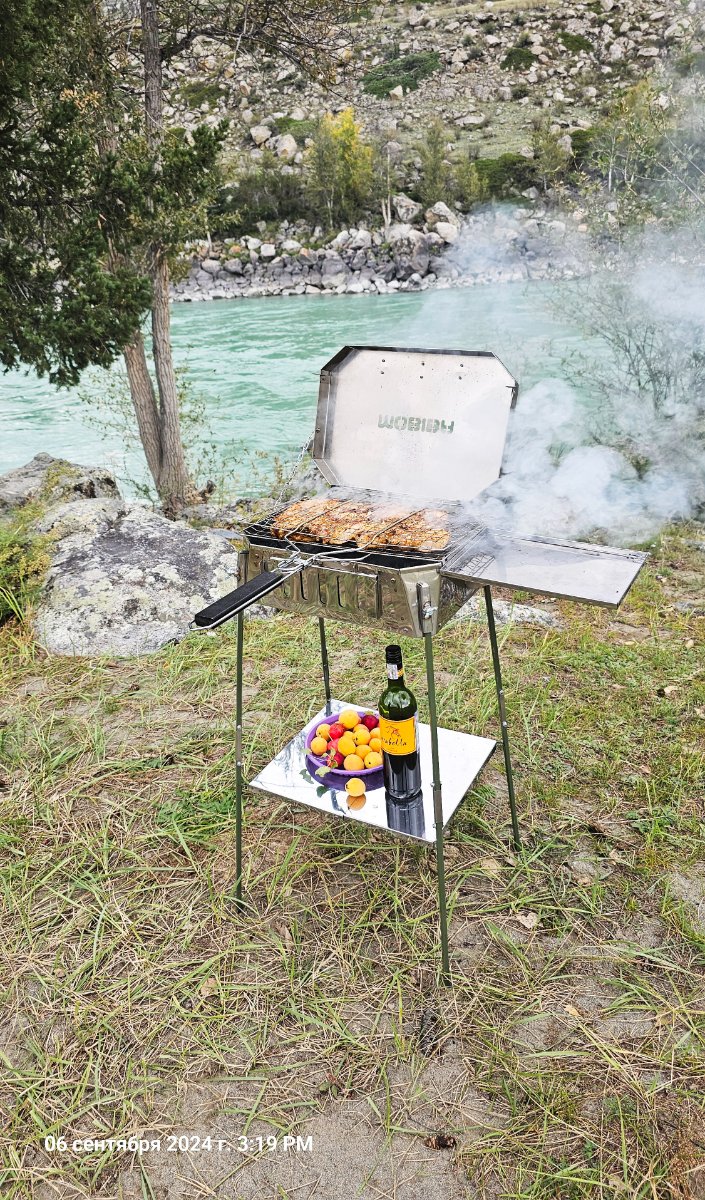

Теперь по мангалу Шикардос МГ-2. Вы знаете, что выход этой новинки сильно затянулся. И вот мы, наконец, на этапе тестирования предсерийного экземпляра. Очень долго я не мог найти идею для нового мангала. Все, что приходило на ум, все идеи - мне не нравились. Все было не то, не то, не то. Я не видел в своих мыслях такого дизайна, который бы мне самому понравился. И вот, наконец этой осенью меня осенило и я придумал дизайн нового мангала. Показываю первое фото и напоминаю всем желающим копировать наш новый мангал Шикардос МГ-2, что это зарегистрированный авторский дизайн. Не пытайтесь нагло копировать, получите судебный иск, будет платить за нарушение авторских прав.
Конструктивно - это та же самая коробка с крышкой. Но теперь удалось создать отличную систему ножек-опор. Они стальные на шарнирах и выставлены под правильными углами. Надежно, жестко замыкаются в пространственную силовую схему при помощи складной полки. Емкость банки для углей стала больше. Шире и длиннее. Помещаются большие решетки. Мангал стал чуть больше, чуть тяжелее и заметно удобнее в эксплуатации. Конструкция в рабочем положении настолько хорошо держит форму, что можно переносить работающий растопленный мангал, удерживая его за ножки. Мангал, считаю получился удачным. Дизайн мне и всем, кому показывал - пришелся по душе. Конструктивно убрали все недостатки МГ-1. Провели работу по укреплению всех узлов, которые могли раньше рассыпаться. Точечная сварка укреплена нержавеющими заклепками. Сдвижная заслонка подачи воздуха теперь двигается без закусывания. Конструкция достигла своего совершенства.

Re: Хорошие новости. МиниПарофон и Шикардос МГ-2
Когда планируется в серию МиниПарафон,потестить хочется, и Шикардос МГ-2,к Новому году подарок.
Вода красивая на заднем фоне за Шикардосом.
Дизайн нового Шикардоса бомба! Мне очень нравится, интересно как он будет выглядеть в сложенном состоянии, особенно интересует нижняя полка, куда она прячется.
Шалаев Михаил писал(а): 10 сен 2024, 17:35 Когда планируется в серию МиниПарафон,потестить хочется, и Шикардос МГ-2,к Новому году подарок.
Думаю, что прямо сейчас будем ставить МиниПарофон на производство. Включим его в производственную программу. МГ-2 к НГ тоже произведем.
Вода в Катуни становится бирюзовой в середине лета, к осени.

^Илья^ писал(а): 10 сен 2024, 17:58 АлексейАлександрович
Все детали конструкции, включая полку - все прячется в коробку корпуса как в чемоданчик. Сумка-чехол тоже в комплекте.
