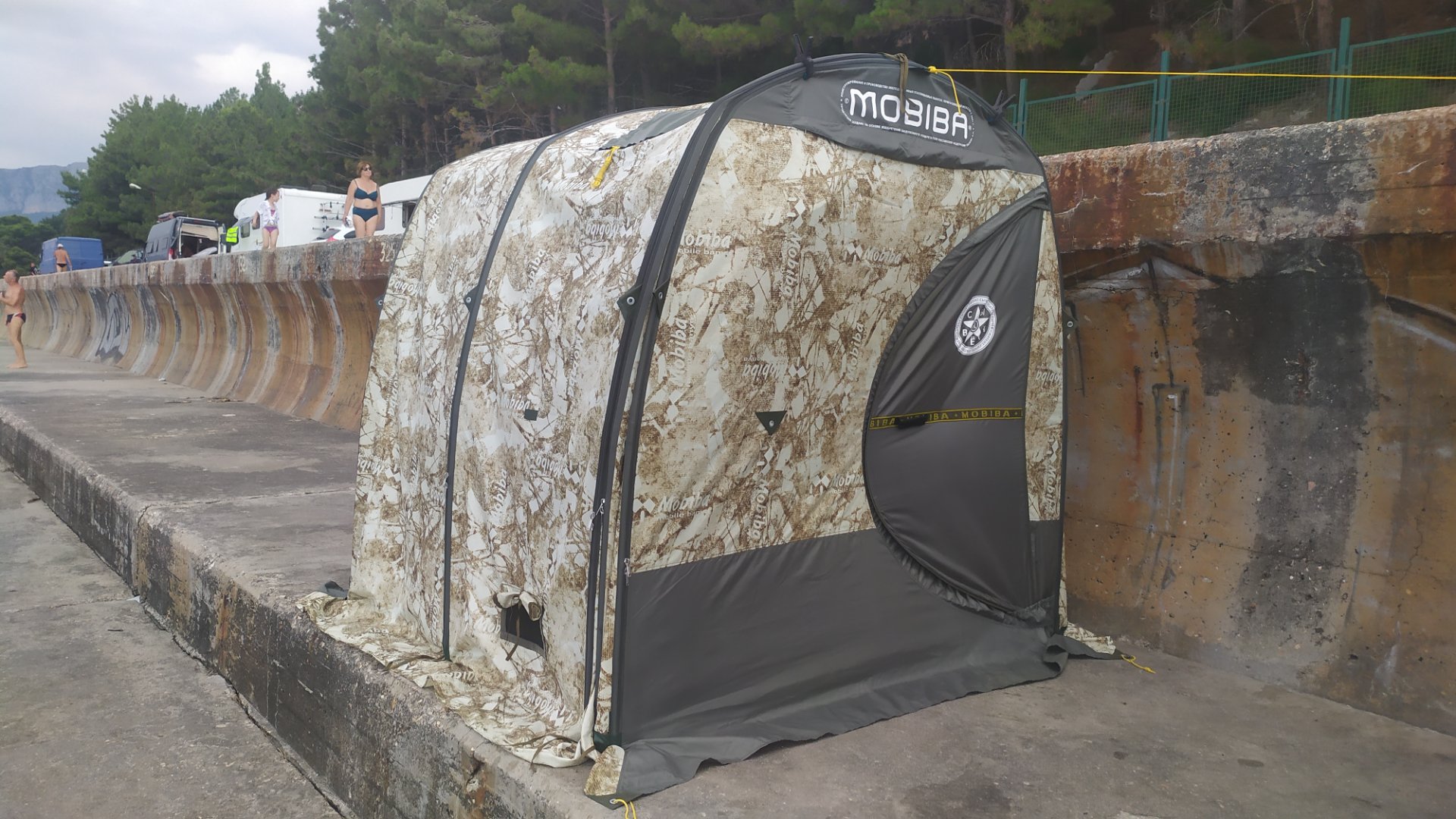

Задумался я что-то. Какой комплект будет лучше.
Вариант 1:
Баня МБ-10
Тамбур к ней
Вариант 2:
МБ-103
То есть по факту получается примерно одинаково - это и размер "парилки" примерно одинаковый" и размер предбанника.
Но! В первом варианте получаем полноценный двухслойный вариант (а значит пар будет чуть лучше держать, особенно зимой) и возможность в какие-то поездки не брать с собой тент, когда вес критичен и можно без него обойтись, а во втором случае получаем возможность отстегнуть перегородку.
По цене оба комплекта примерно одинаково стоят (не существенная разница). Поэтому возникает вопрос о том, что лучше.

Вам тогда и печь новую надо, КЦ-4 например. А насчёт палаток,в 103-й, всё таки стены по прямее будут,МБ-10 купол. Хотя сам и в К5 часто парюсь,но в основном на лавочке,полок только когда один,но я печи менее мощные использую, Жига-2,3.

Шалаев Михаил писал(а): 26 авг 2024, 18:22 Вам тогда и печь новую надо, КЦ-4 например
Полностью поддерживаю Михаила. В хозяйстве есть и использовал КЦ-4 и Медиану с Парофоном-3. Кц-4 победитель однозначно.

103 без перегородки целиком под баню с Паробомбой.
Накидку (второй слой для зимы) и дополнительно палатку чтобы жить/спать все равно купите дополнительно позже. Это закономерность, проверено. Одной палаткой не остановитесь.

Как пользователь МБ-10 с тентом - могу рекомендовать именно этот комплект, т.к летом предбанник+тент не нужны.
А зимой с тентом получаем двуслойную баню с предбанником в котором можно отдыхать.
+ по Медиане - нам очень удобно согреть на ней дополнительную 20л-кастрюлю воды для помывки всей сембей. На КЦ-4 только воду из парогенератора отбирать. Нам такой вариант показался неудобным.

Если нужен нормальный предбанник, то это 104. А из 104 можно сделать и 103 и 10 :mrgreen:

Есть ещё один вариант. К5 (РБ200) + накидной тент к ней. Этот комплект и Жига и Дюна-3 прокачивают в -25 мороза не напрягаясь. Ну и окно само собой - это супер. Я даже второе врезал.
