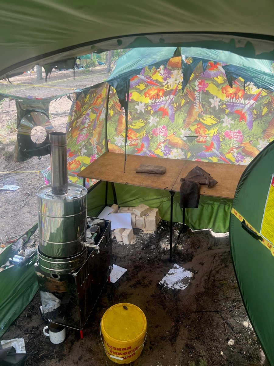

Затопил баню. Первая часть воды закипела (все по инструкции - сначала не полный бак), долил до полного и ушел заниматься другими делами. А на пологе оставил .... балон газовый, которым разжигал печь. Причем, самое обидное еще в том, что разжег просто зажигалкой, а его взял на всякий случай и просто поставил на полог.
Дальше планировал пойти проверить и париться, но увлеклись готовкой супа и вдруг ... как бахнет. Баня аж подпрыгнула. Результаты на фото. Нет у меня больше бани. Правда уцелели все железки, печка, парогенератор (кран правда уже не открутить, похоже прикипел)

Там уже нечего чинить. В теории конечно можно заново ткань заменить, но скорее всего пошить заново будет в разы дешевле, чем заменять. То есть осталось по сути - молнии, железка от крыши и часть конструкций.
Полностью под замену - крыша, перегородка в предбанник и в других частях дыры есть. На фото думаю видно.
Интересно .... какая нужна температура, чтобы балон рванул..... Видимо очень хорошо парогенератор работает

Главное, как уже говорили всё целы.. У меня такое было, сгорело так же, так же МБ-12 только от самогона на каменку. Классно ребята отдохнули
МБ -12 уже не делают, каркас к МБ103 не подойдёт. Как вариант, готов купить у Вас палатку с каркасом, думаю оживлю изделие.
На видео видна зона замены))

Взрывается от 40 градусов, разок просто лежал на солнце рядом с машиной при сворачивании лагеря и хлопнул, загнул порог на Форде.
Другой раз, был засунут в новую сумку от МБ-12 вместе с куполом МБ-15. Нагрет солнцем сквозь ткань, сумку разорвало по швам.
Третий раз, забытый в кармашке за водительской дверью, хлопнул в накалившемся на солнце салоне Октавии, я сначала думал, что вернулись девяностые, и меня взорвали, выпав из машины чуть не на ходу. Полсалона вхлам, хорошо что не воспламенился, иначе пришлось бы остатки машины Игорю на запчасти продавать :lol:

А я эти баллоны везде держу и в машине и в лодке и в гараже. Не знал что они так запросто взрываются.

Скорее всего еще и балон был с браком.
