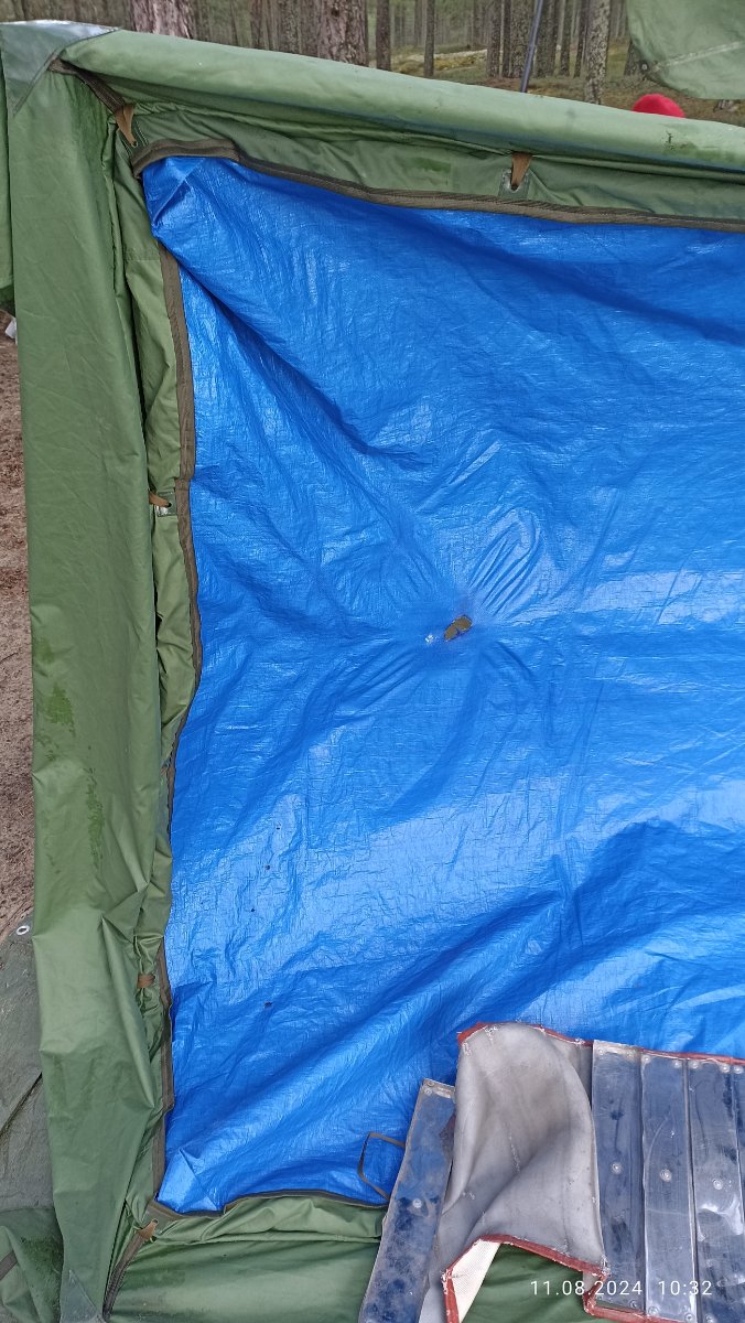

В последней поездке,после крайней ночёвки,утром обнаружил дырку в полу. Пользовался искрозащитный ковриком для Согра уже лет пять,такого не было не разу и на тебе. Предполагаю ,когда сушил утром палатку и пол тёплый,печка Дюна-3 работала на форсаже,она ниже чем Согра,коврик искрозащитный имел повреждение посередине,годы берут своё. И вот итог,фото прилагаю.
К Мобиба притензий нет.
Хочу предупредить пользователей печки Дюна-3,по использованию целых ковриков,без повреждений,а если есть дыры и просев ткани,подложите ещё что-то вниз.

Я на все ПДГ пользую штатный от Согры. Когда с Дюной, то морщу ткань, чтобы ножки стояли на металле, с Мегой, соответственно, пара ножек на земле стоит. Может, стоит вырезать кусок фанеры 4-6 мм, по размеру чтобы в чехол с Дюной влезал, и поселить его там? И при постановке печи укладывать его ПОД коврик как термопрокладку?
