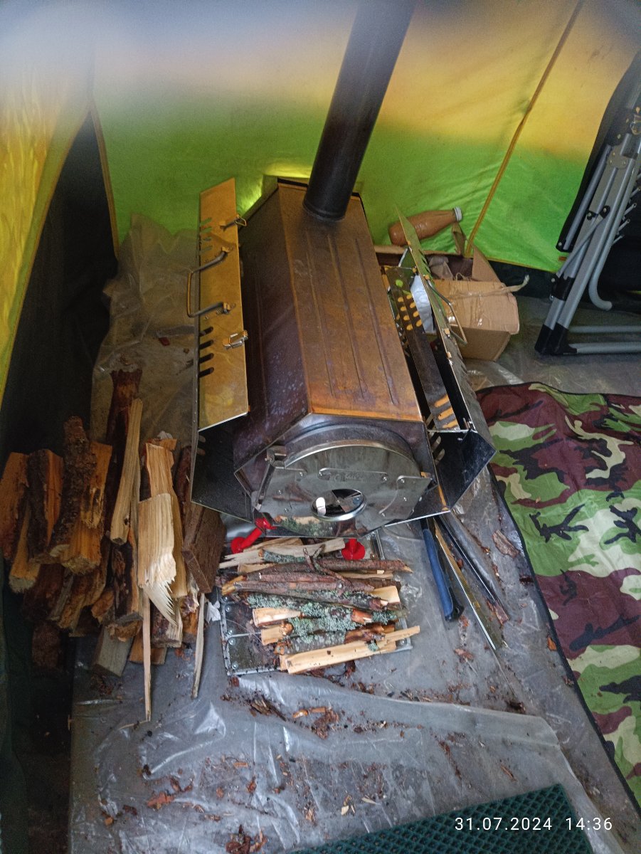

В последней поездке,после крайней ночёвки,утром обнаружил дырку в полу. Пользовался искрозащитный ковриком для Согра уже лет пять,такого не было не разу и на тебе. Предполагаю ,когда сушил утром палатку и пол тёплый,печка Дюна-3 работала на форсаже,она ниже чем Согра,коврик искрозащитный имел повреждение посередине,годы берут своё. И вот итог,фото прилагаю.
К Мобиба притензий нет.
Хочу предупредить пользователей печки Дюна-3,по использованию целых ковриков,без повреждений,а если есть дыры и просев ткани,подложите ещё что-то вниз.

Я на все ПДГ пользую штатный от Согры. Когда с Дюной, то морщу ткань, чтобы ножки стояли на металле, с Мегой, соответственно, пара ножек на земле стоит. Может, стоит вырезать кусок фанеры 4-6 мм, по размеру чтобы в чехол с Дюной влезал, и поселить его там? И при постановке печи укладывать его ПОД коврик как термопрокладку?

В этом году ездил в поход и при распаковке Мегасогры обнаружил в коробке коврик под неё. Видимо купил в том году, положил в коробку и благополучно забыл про него. :lol: Короче, получилась приятная неожиданность. Перед Паробомбой-3 у меня лежит недорогой поднос из фикс прайса. Под печками ( озвученными выше) высокая температура отсекается защитными экранами. Больше опасаюсь выпавших угольков перед печкой, у меня это иногда происходит.
P.S. Сейчас посмотрел фотки с похода, фирменный коврик для Мегасогры имеет вынос перед печкой. На природе это воспринималось как само собой разумеющееся, даже и не обратил внимание на эту особенность, но при покупке видимо это учитывалось. :D

На выезды я уже давно для себя открыл и использую из-за удобства транспортировки ( свободно принимает форму топки, после чего из-за небольшой толщины позволяет перевести печь в транспортное положение, чем достигается целостность и отсутствие отдельного места - сложно будет забыть его не взять :lol: минимального веса и низкой стоимости) вот такой "одноразовый" поднос из фольги, а отрабатывает он на ура, что с водой в нём, что без!

Фанерка и противень из духовки от списанной кухонной эл.печи работают много лет с разными печами. Бывало, забывал. Тогда вытаскивал из-под капота автоодеяло, либо сворачивал вчетверо свою самодельную ИЗН и подкладывал под печь.

Всём привет. Я сделал коврик из плотной ткани, типа брезента. Пропитал её жидким стеклом. Держит даже открытое горение. Сворачиваю в рулон и храню в печи в одном из сегментов трубы.

Жидкое стекло - далеко не самый худший вариант, его высокотемпературные химические реакции с нихромом опустим, не наш случай. А так, технически, это обычный канцелярский клей.
Кусок ИЗН еще можно использовать :lol: :lol: :lol:
Категорически не рекомендую различные поделки из "огнеупорного" тарпаулина, подобный тент Нинель хвалила, купил - шляпа полная, только от дождя и защитит. Более подробно в ветке про самодельные ИЗН расскажу.
Хороший вариант кремнеземная ткань, стеклоткань. Если падает уголек, то он же не просто так падает, значит дверка открыта, значит и мы при этом присутствуем рядом. Соответственно никто не требует от материала, чтобы он выдерживал разведение костра на себе. Десяток секунд нахождения горящего уголька на ткани. Держит - значит отлично. Тут гораздо важнее, чтобы выдерживал длительный нагрев от лучистого тепла, изолируя печь от полиэтилена пристяжного пола.

Александр Петрович предложил хороший вариант из люминивой посуды, такую можно просто поверх штатного коврика от Согры бросить, будет вполне достаточно для отсечки лучистого тепла. Да даже обычная фольга пищевая уже барьером будет.
Но лучше пользоваться исправными штатными ковриками ;)
