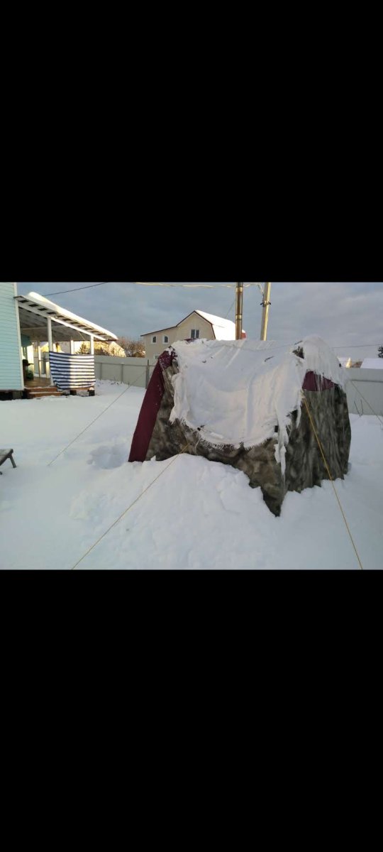

Проверяется просто: на ткань бросается зажженная сигарета. Если за 5 секунд не прожглась - можно использовать. Под трубу можно либо из тонкой нержавейки либо из любой жестянки вырезать кольцо внутренним диаметром 94 мм, внешним 250-300. И приклепать его к ткани. Это самый босяцкий вариант. Если делать красивее, клепаем на кусок плотного ПВХ, по периметру липучку, ответную липучку на ткань накидки. По углам накидки завязочки. Завязку в центре накидки как на штатной никогда в жизни не использовал, но если будет - хуже точно не будет :D
Вот моя накидка
