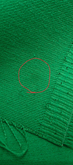

Добрый день, в виду экономии средств, при приобретении нового комплекта решил обойтись подручными средствами, на первое время сделать изн. У нас в Беларуси есть производство тканей "Моготекс", у них нашел искрозащитную ткань 05С19-КВ "Прометей". Основные характеристики которые удалось раскопать:
Искрозащитная пропитка,
антистатическая,
масло-влаготалкивающая,
100% хлопок, плотность 290гр м².
температура глажки 150 гр.
Цена вопроса ширина 155см за погонный метр 4.5р бел.(1.5$, 130р.р). Думаю приобрести 3 метра, сложить в двое, прошить по краям, 4 люверса, веревки и какой нибудь быстросьёмный крепеж. В восновании трубы пока сделать дырку под разделку металла палатки. Поделитесь пожалуйста мнением и опытом.

Проверяется просто: на ткань бросается зажженная сигарета. Если за 5 секунд не прожглась - можно использовать. Под трубу можно либо из тонкой нержавейки либо из любой жестянки вырезать кольцо внутренним диаметром 94 мм, внешним 250-300. И приклепать его к ткани. Это самый босяцкий вариант. Если делать красивее, клепаем на кусок плотного ПВХ, по периметру липучку, ответную липучку на ткань накидки. По углам накидки завязочки. Завязку в центре накидки как на штатной никогда в жизни не использовал, но если будет - хуже точно не будет :D

Благодарю за детальный ответ. Ткань не горит, даже не темнеет. Вот думаю одним слоем накрыть.. Если нужно дополню полную маркировку ткани, в РФ тоже продается как я понял...

Добрый, промежуточное тестирование показало что достаточно куска 1.5х1.5 стоимостью примерно 6 р. беларуских, либо 2$. Ничего не крепил и не придумывал, просто засунул ткань под защёлки на дугах и вырезал дырку под трубу размером с металл разделки. В местах соприкосновения ткани с металлом разделки, ткань даже не потемнела. Топились пока только хвойным руфом. Дождя пока не было.

Продолжаю) тестирование, не горит, не воняет, не темнеет, не прожигается. НО от сильного ливня промокает, 1.5 часа лил сильный ливень, там где видны капли промокла насквозь, с обратной стороны влажное но не мокрое.. Думаю если будет лить будет мокрая.

Продолжив наблюдение, после дождя длинною в ночь и утро, обнаружил что ткань не промокает на сквозь.
