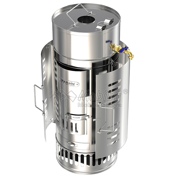

Всем привет! :)
Рад сообщить, что парогенерирующую банную печь активного горения «Паробомба-100» уже можно купить на официальном сайте Мобиба в Новосибирске: https://www.mobiba.ru/catalog/pechi/pech_parobomba_100/
Мощная печь со съемным парогенерирующим модулем объемом 12,7 литра и краном для слива воды. Подходит для всех мобильных бань Мобиба и Роснар.
Печь «Паробомба-100» удивляет своей мощностью! Особенностью этой печи является объёмная топка, оснащённая колосниками и зольником, которым можно регулировать интенсивность горения. В результате парогенерирующий модуль выдаёт пар температурой до +600 градусов Цельсия!
В отличие от предыдущей модели (Паробомба-3) печь Паробомба-100 имеет увеличенный диаметр дымохода (100 мм), что позволяет наиболее эффективно использовать большой объем топки данной печи, сглаживая негативные факторы при эксплуатации, такие как: неблагоприятные погодные условия, некондиционное топливо.
Печь предназначена для использования с палатками, имеющими диаметр отверстия под дымоход в пределах 104-108 мм. В случае использования палаток Мобиба или Роснар с разделкой под дымоход 90 мм необходимо самостоятельно доработать разделку до нужного размера.

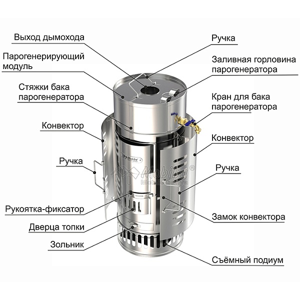

Особенности:
Диаметр печи: 440 мм.
Высота с подиумом: 880 мм.
Вес с сегментами дымохода: 19,4 кг.
Объём топки печи: 49 л.
Объем бака для воды: 12,7 л.
Комплектация изделия:
Трансформируемый конвектор
Парогенерирующий модуль
Защитный чехол для печи
Сегменты дымохода: 6 шт.
Съемный подиум (корона)
Полка-донце для камней
