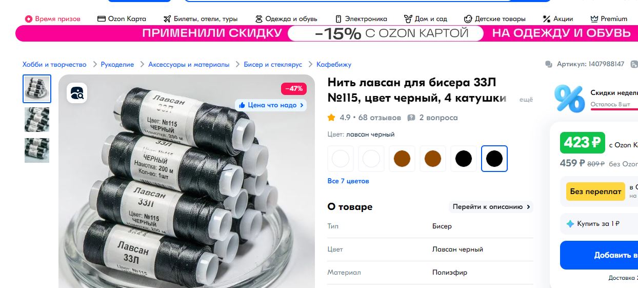

Подскажите, пожалуйста, такие нитки подойдут пришить липучку?
Сообщения: 2743
Благодарил (а): 6302 раза
Поблагодарили: 7373 раза
Re: Тент к Кайфандре
Jurtla
Лавсановая нить крепкая. Я поступил проще. Моя знакомая швея приболела, отвёз палатку в ателье - единственное в моём городе. Посоветовался с мастером. Сказала, что всё сделает без проблем, единственное, надо точные замеры расположения окна. Разложили палатку на столе, и я сам фломастером очертил расположение окна. У них же купил 3 м велкро ленты 2,5 см за 150 руб. На следующий день забрал готовую палатку. За работу отдал 400 руб. Сделали аккуратно, нить обычная, строчка по краям липучки, т.е. строчки получилось две.
Но я бы никогда не решился сделать окно, если бы у меня не было готовых окон от МБ-15 и тента от МБ-15.
Обычно подшиваю палатки сам. Вчера вот шил Кайфандру (К5), вернее пришивал к ней оттяжку, вырванную прямо с небольшим куском палатки - 120-килограммовый товарищ упал с креслом на палатку. Дуги выдержали, а растяжка дальней стенки вырвалась. Обычными нитками, всё аккуратно и незаметно, если не знаешь.
Сообщения: 2581
Благодарил (а): 7022 раза
Поблагодарили: 4899 раз
Jurtla писал(а):Подскажите, пожалуйста, такие нитки подойдут пришить липучку?
Швейный цех на производстве отшивает нитками 70ЛЛ.
