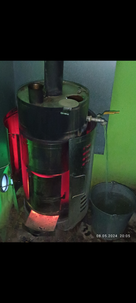

Паробомба вся раскраснелась, наверно злится, что с неё воду сливают, а она ещё парится хочет. :lol:
