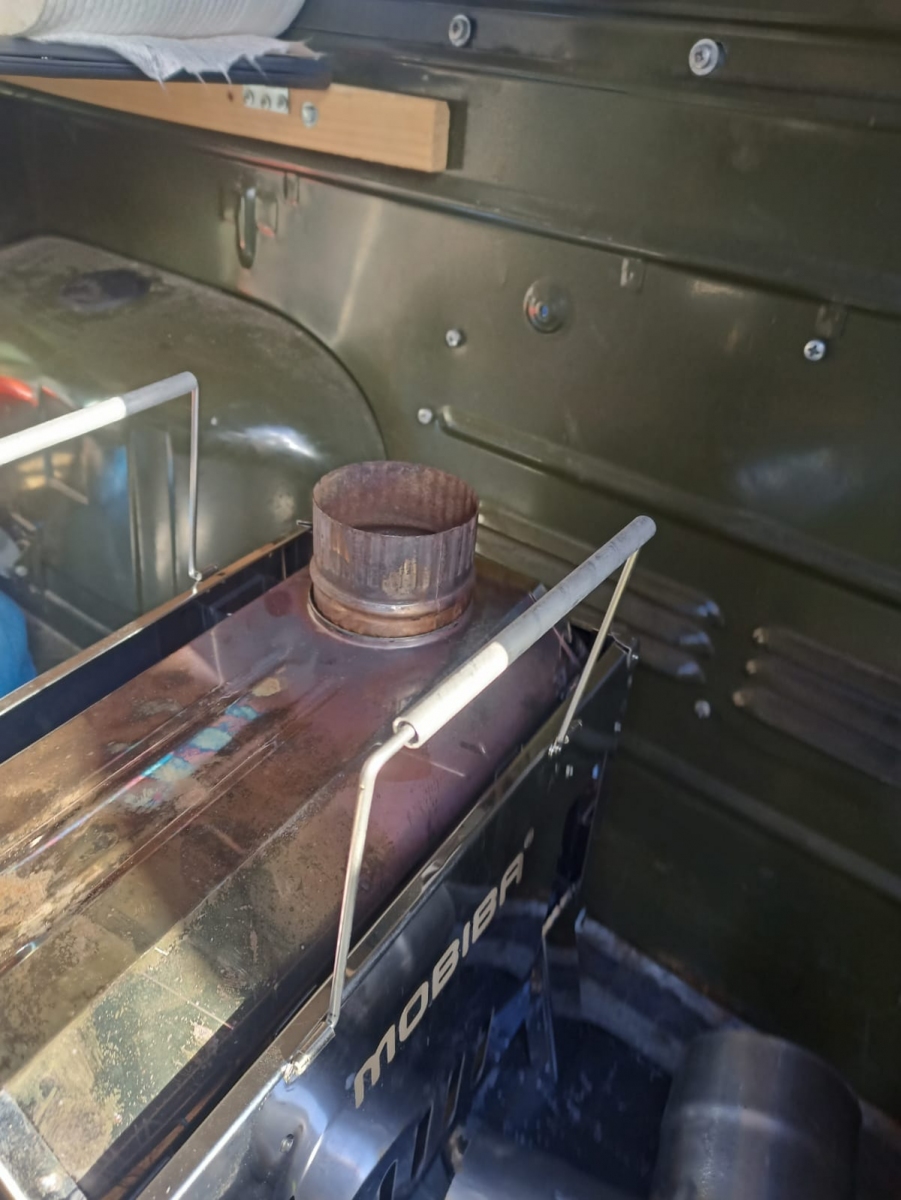

Дюна-3 готовится к новому месту жительства.
Пока подготовительные, намечательно-раздумавытельные мероприятия...
Сообщения: 2407
Благодарил (а): 2829 раз
Поблагодарили: 4099 раз
Re: Дюночка третья.
Черная штучка - это самодельный придуманный проходной узел.
Труба д90 с трубой д110 образует сендвич, изолятор - коалиновая вата.
Труба д110 с внешней трубой Д150 (на которой фланец крепления к кузову) соединяется по одному (дальнему от выхода дыма) торцу. Таким образом мостик теплопередачи становится длинным: от тройника д110 по внутренней стенке стакана, переход по дну, и на внешнюю стенку стакана, потом на фланец и к кузову автомобиля....

Да никакого мероприятия... Сам выезд на ней зимой - уже "мероприятие". А в последнее время я зимой только на ней, но из-за того, что зима, и вдруг что... не хотелось бы замерзнуть где-то.
Ну и в межсезонье переночевать...
Я привык на Дукато везде летом всегда, там спальник, где надо, там и поспал. А зимой обломс...
Два года я всё сопли жевал: автономный сухой фен, газовый конвектор с коаксиальным дымоходом или дровяная печь...
Колебания то туда, то сюда... Дюну-3 я сразу для этой цели приобрел как только она появилась. И дровяная печь перевесила всеми ЗА другие варианты.
Фен - нужно доп АКБ, доп бак, соляру еще водить... В монообъеме буханки все это сложности, да еще насос тот еще дятел..
Газовый - слишком громоздко, разместить сложно, баллон, газ...
Дрова есть всегда и везде.
