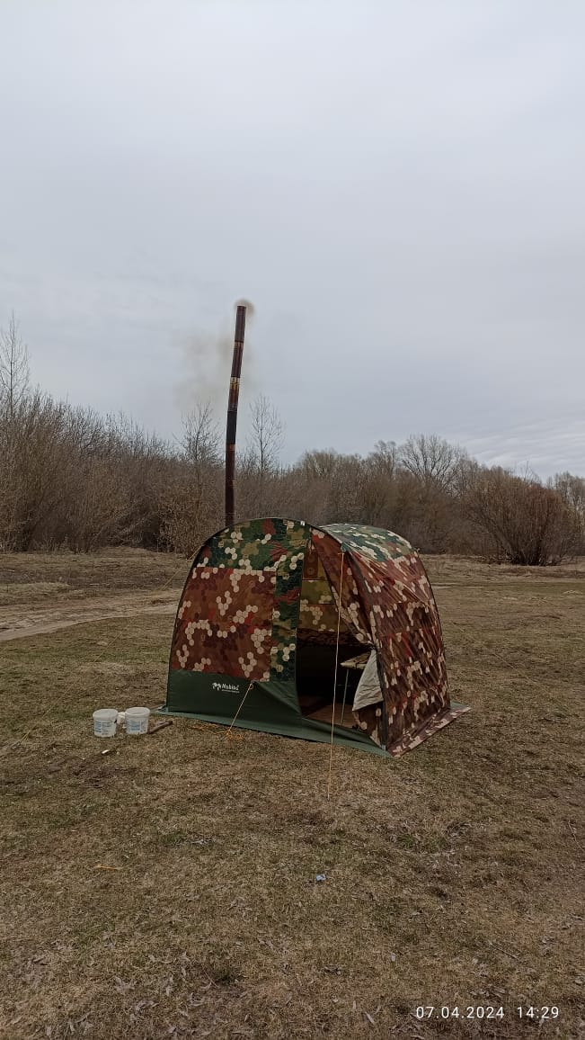

Пока Парабомба-3 не забрали,сегодня в ИНИПИ пропарились,даже очень пропарились. Для этой печки лучше МБ-15 или примерно такого же объёма палатку. После бани сегодня,ещё раз хочу сказать,берите печь по объёму палатки,и не надо парабомба-3 в МБ-10 ставить и более мелкие палатки. На улице+5. Топил на минималке,первая закладка 4 брикета,потом при парение,2 колотых брикета,полоки с утопленными ножками в землю,высота 60 см получается,это жесть,с вениками только два раза парились. Больше уже не хотелось. Большой плюс,на озере нет льда,вода огонь,контрасты радуют.

Шалаев Михаил писал(а):Пока Парабомба-3 не забрали,сегодня в ИНИПИ пропарились,даже очень пропарились. Для этой печки лучше МБ-15 или примерно такого же объёма палатку.
Михаил, как понимаю, тебя тоже потянуло поэкспериментировать. ;) В идеале, для ИНИПИ достаточно КЦ-4 ( Жиги у меня не было, поэтому ничего про неё сказать не могу), на зимний период можно сшить второй слой для ИНИПИ. Мне этого было достаточно для круглогодичного использования. Про Паробомбу-3 полностью согласен. Но наши форумчане всё равно не перестанут экспериментировать. :D
