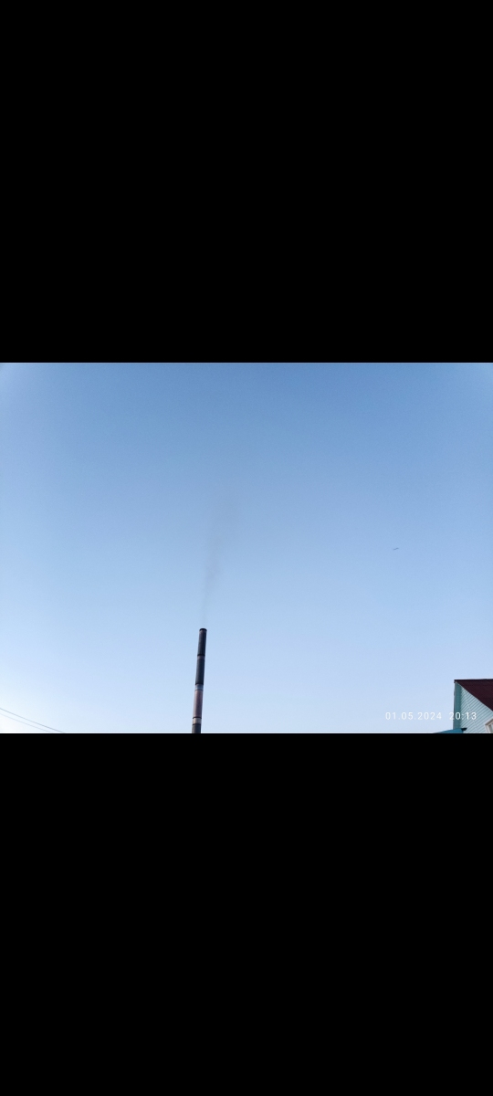

P.S. Кстати парадокс, жесть была не нужна на первом этапе, поэтому закинул в печь неликвид( старый забор с облезлой краской, проставки прессованные от поддонов), смотрю на трубу, а даже дыма нет, который обычно бывает. Только на фото увидел, что дым есть. :lol:
