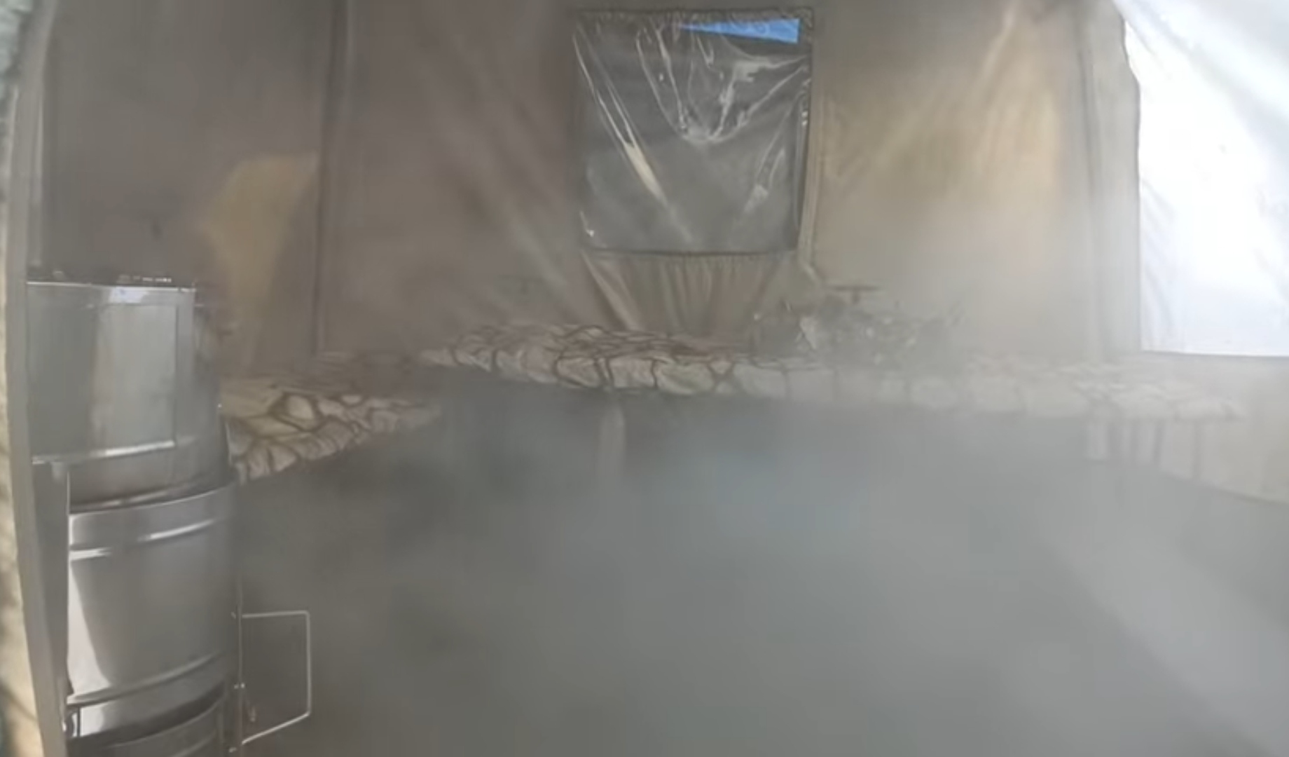

Jongo писал(а):Тогда получается достаточно для такой печки с палаткой одного Полок банный ПС-750. Может еще что нужно в этот комплект докупить?
Один полок, для палатки МБ-15. :roll: Ты собрался один в ней парится? ;)
Эта палатка, минимум, для двух людей. Так что бери 2 полока.
Париться собираюсь двоем, максимум 4
Комплект больше к помывочной на природе, ну а там как получится :lol:

Вот расположение в МБ-15АКВА с Парабомба-3 полоков ПС-750,ПС-700,с утопленными ножками в землю 600, второй вариант + ещё лавочка,можно ПСН-400 поставить.

Алексей Александрович, я тоже нечего не нашел на сайте какой диаметр под печку.
К МБ-15 парабомба100 подойдет диаметром?
Re: ЗВЕРОПЕЧЬ - Паробомба-4 (100)
Jongo писал(а):Алексей Александрович, я тоже нечего не нашел на сайте какой диаметр под печку.
Конечно подойдет, после небольшой доработки)) Если хотите "здесь и сейчас", то либо самостоятельно увеличить разделку с 90мм до 100мм с учётом допусков, либо купить ПБ-3 и пользоваться. Если времени валом, то ожидайте когда сотую разделку внедрят в тираж. Так или иначе, я пока ПБ-4(100) в продаже не заметил, возможно в ближайшее время и появится. И по логике новая разделка на изделиях(в продаже) не может появится раньше новой печи.
