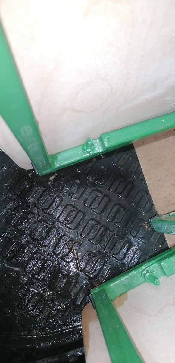

Варил обычной сваркой, электродом 2,5мм. Шарнирв просто дырки с шайбами и болтами. Вот фото полока который мне отслужил с 2014 года и сидело на нем очень много людей.на конце профильной трубы приварен уголок, в уголке отверстие и все. Новые сделал по тойже схеме.

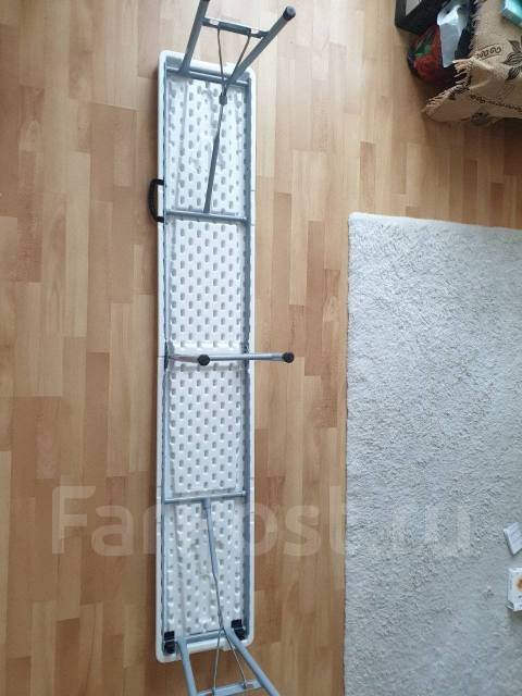

в общем не зашло, и попалась мне скамейка вот такая, покупал в 22 году за 2000 р новую, на сегодня стоит 3600 новая, можно поискать и б/у
компактная легкая, и даже можно аккуратно прилечь, в МБ-10 встает идеально от стенки до стенки, иногда под ножки, что то подкладываю, из подручных средств, если позволяет обстановка, что бы было повыше.
размеры Длина - 1810мм; Ширина - 305мм; Высота - 435мм. Размеры (в закрытом состоянии): Длина - 905мм; Ширина - 305мм; Толщина - 100мм. вес 8,4 кг спокойно сидят три сидака 85+ кг

Несколько человек на форуме пользуются такими и описывали их ранее. У этой неправильные ножки. Надо перекладину снизу, чтобы не продавливала тёплый пол палатки.
А так скамейка крепкая и удобная. Минус один - при регулярном использовании в бане при температуре 100 и выше двумя мужиками пластик (у неё используется полипропилен) всё же прогнулся немного и назад уже не встанет. Получились своеобразные углубления, но особо это не напрягает.

у вас похожая, но другая лавка. Другие ножки и другой пластик. Не только цвет ножек выдает разницу, но и как ножки фиксируются в открытом положении. У меня с серыми ножками, а как у вас я щупал в магазине, в такой как ваша пластик другой, мягче и по ощущениям слабее.
