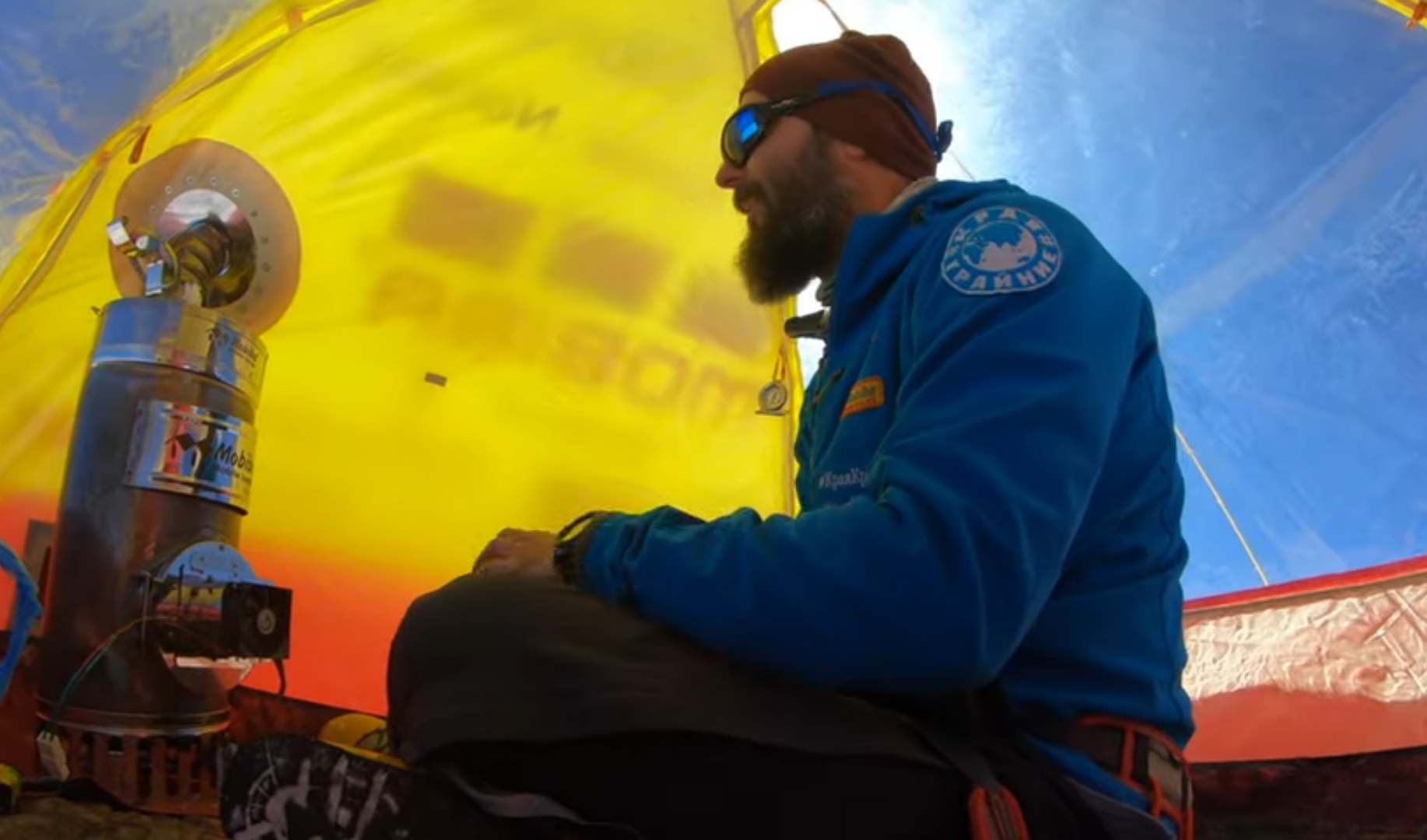

Активный электроподдув Мобиба уже делала
https://www.mobibaforum.ru/festivali-f3 ... tml#p72904

Re: Активный поддув.
Там в этом была необходимость.
А в обычных условиях такой необходимости, кмк, нет.
Кроме того, если в обычных условиях делать наддув в обычной печи, то получится подобие кузнечного горна, и как следствие, очень (очень-очень-очень) быстрое прогорание колосников (или пода), стенок печи, бака...

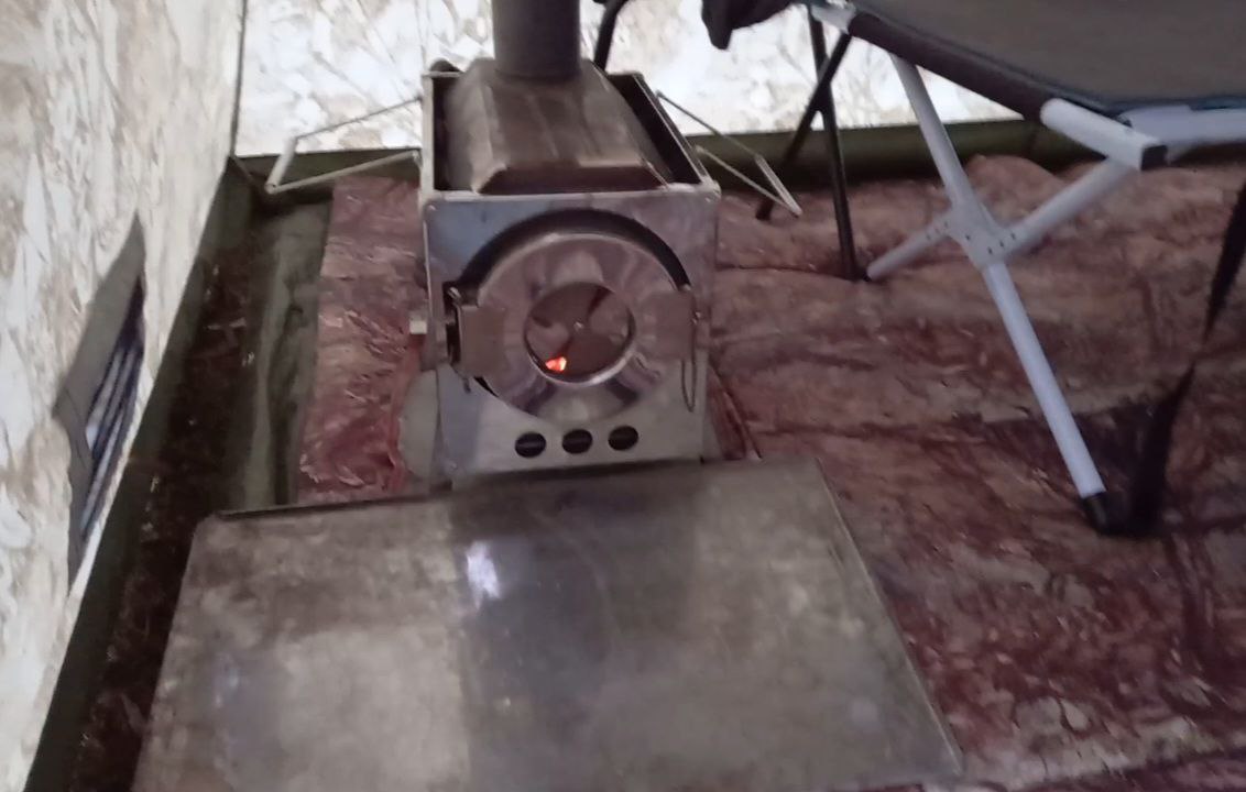

Андрей,я в курсе,что там это необходимость. Для обычного использования палаток,печи работают и так,добавляешь пару труб дымоход,увеличивает тягу. Ещё один из вариантов,это сделать приточку для печки,на стене где вход,но не на всех палатках такой вариант прокатит из-за конструкции,особенно вагонов,как МБ-103,104,332 и т.д. и т.п. Но ведь на шатровых как МБ-10,15 добавить приточку можно. Пример,фото МБ-28.
На форуме у нас были отчёты,товарищ делал, со стороны двери,если не ошибаюсь на МБ-10,отверстие для приточки, под гофру для увеличения тяги. Печь если не ошибаюсь была КЦ-3. Как найду,скину ссылку.

Вот, нашёл.
https://www.mobibaforum.ru/bannye-pechi ... tml#p59164
А придумывать и делать под себя,ни кто не запрещал,и что то из этого потом внедряется.
