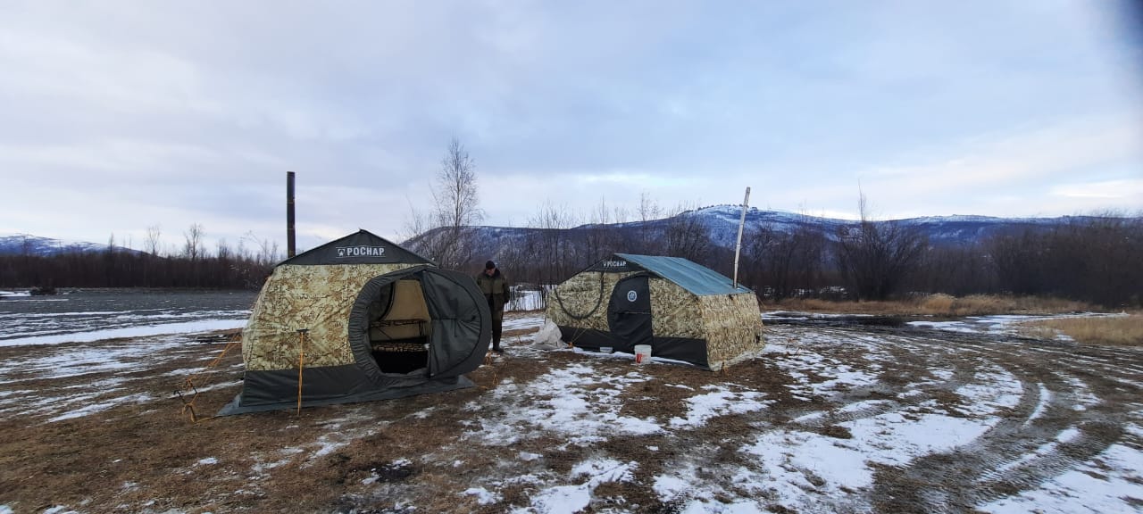

Re: Р-34. Новинка 2016 г.
Сообщение Александр 72 »
Вчера поехали с супругой на природу, тестировать Р-34 и МегаСогру. Продукция Мобибы в очередной раз порадовала и полностью оправдала ожидания. Конечно, условия были лайтовые (-7 и ветер 8м/с), но уверен, что и в более жёстких условиях всё будет хорошо. МегаСогра на одной закладке спокойно поддерживает комфортную температуру более 8 часов. Дрова листвяк, хранились на улице без навеса под открытым небом. Конечно, брикетов можно было бы загрузить больше, но здесь это экзотика. Каждый раз, когда загружаю дрова в топку, вспоминаю добрым словом Алексея Александровича. Размер горловины и длина топки впечатляют. В Р-34 спим на раскладушках 2*0,8*0,49 + самонадувастик 1,9*0,8*0,08. Взяли и спальники но они не понадобились. Размеры палатки позволяют расположиться 2м человекам с полным комфортом. Не могу не отметить продуманную вентиляцию и удобное расположение печи. Пол пристежной и пол утеплённый тяжело переоценить. В общем под мои задачи-палатка просто бомба.
Тест продолжается)
