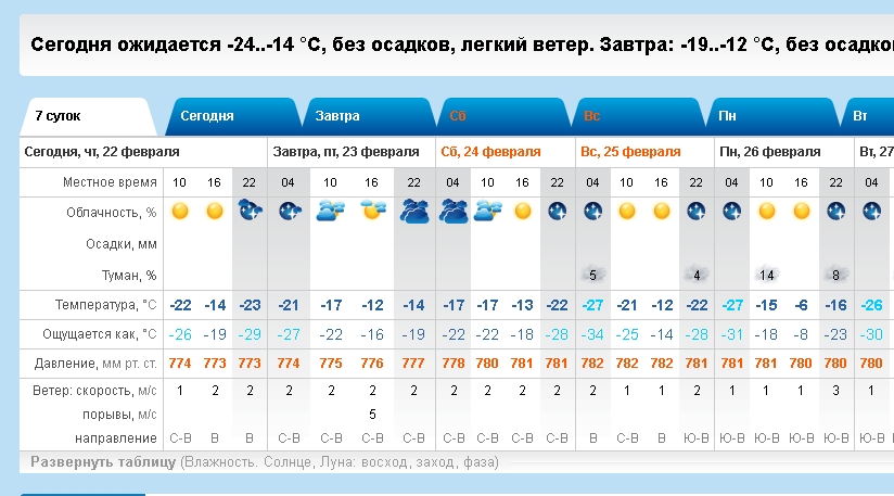

^Илья^ писал(а):tj™
Антон только используй при минус 10
угу, я дождался наконец то подходящей погоды

Re: Тент на МБ-15. Без тамбура.
Эх а у нас такая погода пропадает... днем прогревается до -20, а к ночи опять давит до 35-40... Но я только в субботу в баню выберусь, заодно и тент обновлю.
Днем не торопясь все подготовить, а как солнышко сядет, так и зажечь :D
