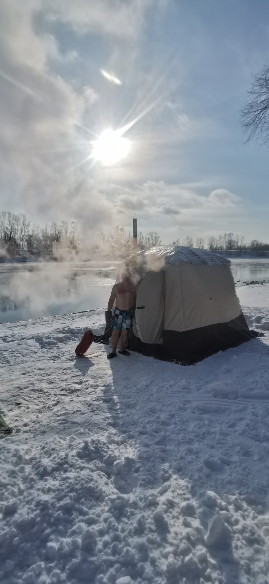

Всем привет.
Звезды сошлись, погода отличная, - 15, солнце, выходной. Зимнему пляжу быть...
Я тестирую накидной тент от Ильи, остальные просто парятся и получают удовольствие...
Поставили 2 палатки, МБ-10 как раздевалку и барахольник и МБ-15 как баню, теплый пол - изолон, накинули тент, пока привязали все завязки и растяжки, и затопили, прошло 2 часа, ничего, в следующий раз будет быстрее.
Гравицапа КЦ-4 качает баню по взрослому, особенно если закрыть дверь во внутренний карман, ткань палатки становится очень горячей и сухой. За 4 часа спалили 2 пачки брикетов. Подливая воду, пока не закипит, пользовались каменной закладкой. Как говорится лучше перебдеть...
Накидной тент от Ильи реально в разы улучшает атмосферу в бане и экономит топливо. Из доработок, не хватает люверсов или петель по углам тента и петель по центрам верха стенок для привязки изн. Еще надо купить карабинчики для быстрой установки тента, завязки сжирают много времени.
К сожалению вылез один косячек, в одном месте ткань разошлась по шву, во время оттяжки. Думаю просто брачек при прошивке. Придется распороть и прошить заново.
В целом качество нормальное, сам я бы хуже сделал. Илье огромное спасибо за труды.
Ну и самый большой минус, теперь 2 тента сушить надо, а то и три... :)
В общем я доволен.

Выбрался в выходные протестировать накидной тент к МБ-15, который (спасибо!) любезно прислал для теста Илья. Всю рабочую неделю давило до -42 градусов, зато к выходным, как назло растеплилось до -5, лишь к ночи опустившись до -23.
Но не откладывать же из-за этого баню!
Использовал теплый пол, и КЦ-4.
Впечатления остались двойственные.
Есть сомнение, что все же не совсем правильно накинул-растянул, потому как дверной узел закрылся негерметично, и активно топил атмосферу.
Позже попробовал заправлять дверь с накинутым клапаном тента прямо в дверной проем штатной МБ-15, рядом с герметизирующей вставкой пластиковой дуги.
Стало чуть лучше.
В бане было жарко, стены обжигали, на уровне 750 полока от 40 до 70 градусов, над головой естественно, много жарче.
Но по сравнению с штатным ВТ-15 - кондиции были лучше со штатным. За 5 часов парения ушло 2,5 пачки брикетов.
Утром приморозило, и тент примерз к МБ-15 по всей крыше (разлеплял слои снеговой лопатой), по нижнему поясу сантиметров до 40 от земли с крупными кусками льда и намертво по нижнему метру молний каркаса.
Вот там пришлось отдирать по сантиметру, горячей воды уже не было, по итогу потянул ткань на одном из углов, нужно будет лепить заплатку.
Для весна-осень - очень хорошая задумка, позволяющая использовать весь объем и в то же время экономящая топливо, осталось "подружиться" с дверным узлом.
Зимой - ИМХО, для МБ-15 на молниях лучше внутренний тент, даже несмотря на геморрой с дверью внутрь. Разбирается в разы быстрее и нет такого обледенения.
Для палатки с подвесом основного тента на крючках (МБ-15М2) - зайдет много лучше, но там скорее всего, добавится уже штатная лента с клевантами для крепления к возможному накидному тенту, как это реализовано на РС-22, Р-34М3 и прочих новинках.
Остальное на видео (оставил доступ только по ссылке)
Вот такой не особо радостный пост получился, главное, не отчаиваться, и экспериментировать дальше! :D
