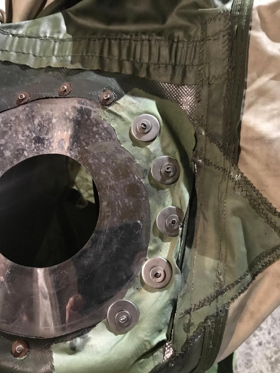

Евгений Геннадьевич писал(а):Batman
Сергей, спасибо. А каким клеем клеить? Тоже какой то термостойкий должен быть?
У меня когда поплыла (по заклепкам), я их высверлил, поверх ПВХ приклеил на обычный "Момент" кусок ткани из ремкомплекта, и переклепал заново, подложив еще кровельные шайбы. (это все на МБ-10, там "поплыла" уже новая, ремонтная разделка, как в гараж заскочу, разверну ее, сфотографирую)

Добрался до МБ-10 :)
В общем вот:
Это КЦ-3 + ППГ-90, больше эту связку не использовал, гонял либо с ППГ от Жиги-2 (слишком лайтово, не особо зашло), либо просто КЦ-3 со спиральным ППГ (до появления КЦ-4) ПВХ "поплыл" летом, по заклепкам. Высверлил, наклеил оксфорд на момент, подложил шайбы побольше, чтобы перекрыть дырки от заклепок, и переклепал. В дальнейшем палатка использовалась либо с КЦ-4, либо с КЦ-3 в стоке, раз 10-20 за 3 года (потому что появилась МБ-15). Но по наблюдениям, ткань лучше держит температуру, не теряет конструкционной стойкости.
