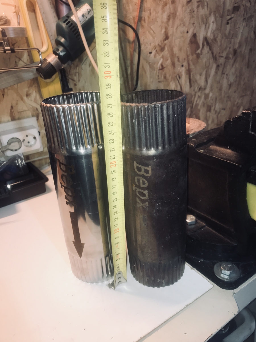

Единственное коротковат дымоход для мб-15. Кстати сравни переходник 90мм/85мм дюны и жиги-3.

^Илья^ писал(а):Поздравлю с покупкой! Сам пользуюсь такой, очень удобная, маленькая, лёгкая, компактная
Спасибо. Сравню, какой короче в жиге оставлю. Я приловчился норм выходит если последнем засовывать.

Илья -у меня одинаковые в жиге 3 и дюне 3
