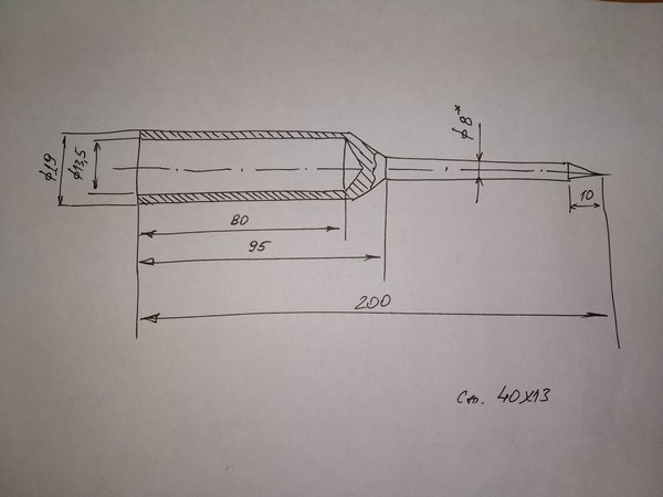

Парни, кто ставил тент, как самостоятельное изделие - Миша, знаю, ты точно ставил - интересуют размеры трубок-колышков для установки дуг от К5. В первую очередь длина интересует - сколько в грунт забивается, сколько см наружу остаётся? В диаметром более-менее понятно.
Товарищ - бригадир на Вагонном депо - ждёт размеров. Будем делать под конус и закаливать в масле, чтобы в каменистый и мёрзлый грунт лезли.

Да, вот он - готовый чертёж.
Наш форум - кладезь информации!
