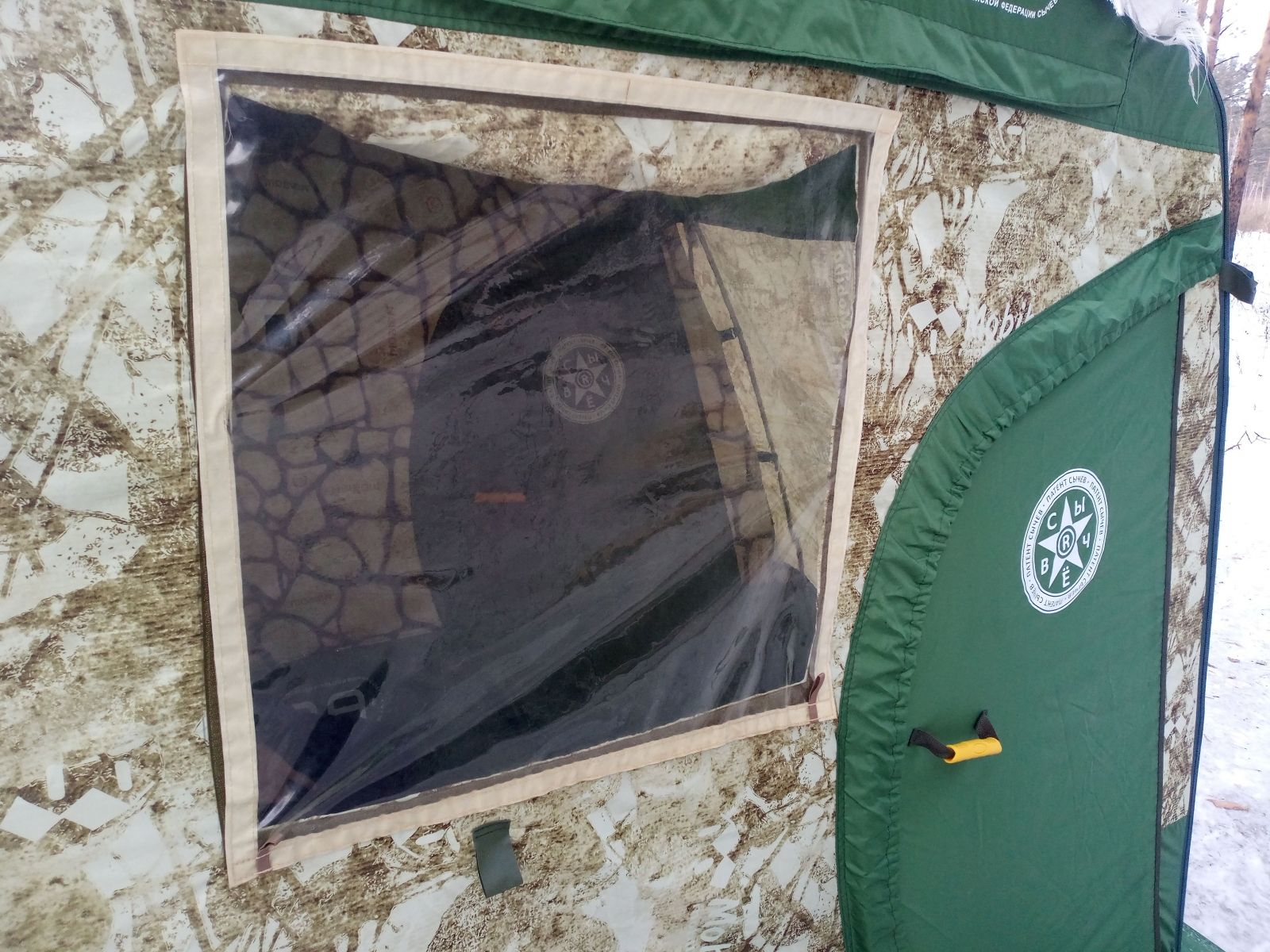

Вот такой вид получился в итоге. Мы очень довольны, особенно жена. В тамбуре стало очень уютно, просто нет слов. Полный контроль происходящего на улице (работающий Шикардос, авто и т.д.), ну и шикарный обзор располагает к долгим посиделкам после бани.
Козырёк от дождя сверху делать не стал, т.к. стена вертикальная, а у 90% окна уже прикрыто козырьком от верхней вентиляции.
Затраты: 200р. 3 метра велкро (липучка), 400р. отдал в ателье, чтобы вшили эту ленту. Ну и окно от МБ-15 или внутреннего тента к МБ-15. Квадрат ткани полностью вырезать не стал - вырезал перевёрнутой буквой П. Хочу оставить шторку. Только не придумал пока, как крепить в скатанном положении. Пока крепил резинкой.
Ну и надо понимать, что сюда всегда можно вставить заглушку или москитку, благо у меня два комплекта от МБ-15 и ВТ от неё.
Естественно, мы топили баню. Печь Дюночка, т.к. КЦ-4 в двух слоях всё сплавит. Дюна-3 справляется с данным комплектом при -30, а при -20 работает на половину прикрытой. Если открыть полностью, то можно получить такое:
Ткань ПВХ так нагрелась от разделки и дымохода, что растянулась и потекла.
В этот раз мы впихали в тамбур к пластиковому столу ещё и пластиковое кресло. Резюме по размерам тамбура для посиделок после бани за небольшим столиком: вдвоём шикарно даже на пластиковых креслах; втроём неплохо, если один в кресле, а двое на стульчиках; вчетвером возможно на стульчиках, но всем надо вставать, если одному надо выйти или зайти.
Качественно попарились в баньке. Сделали 3 захода. Нам хватило.
При постоянно открытой верхней вентиляции окно запотевает только первые 5 мин. после нашего выхода после бани, потом опять становится прозрачным.

Саша,как всегда супер. Приятно на Вас смотреть,с Лёгким паром. Если ещё вшить съёмные окна в самой К5 и тенте на против двери,вы летом жить в ней останитесь,особенно летом. :D

Александр, окно как тут и было!

Все таки наверное ткань на разделке нужно менять, на огнеупорную.

Александр! Это супер мега крутой выезд получился! Ещё блин, такой стол аппетитный :D С лёгким паром! Окно тоже класс! Я уже такое же хочу в свою будущую МБ103 :mrgreen:
С разделкой беда, у меня от КЦ 3 тоже страдает, даже с одним слоем. Потихоньку плавиться.

Женя, у меня также разделка "плыла".. вылечил просто: Наклеил изнутри слой оксфорда. он более жаростойкий чем ПВХ.
