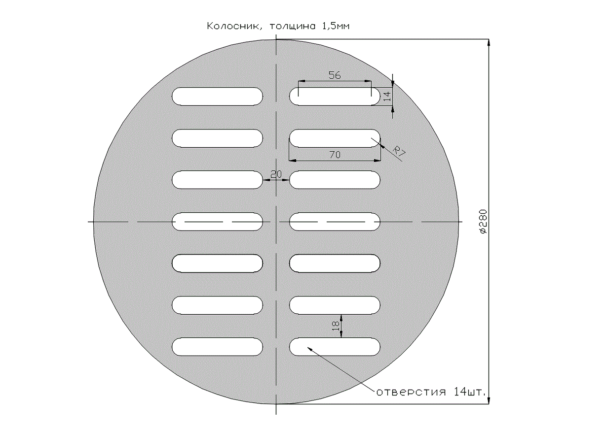

Замерил, 295 мм диаметр. 2 мм толщина. На удивление, он ПРОЛАЗИТ в дверцу, там спокойно разворачивается. Думаю приклепать его на 3-4 клепки к старому. И нет необходимости снимать бак. Или лучше оставить мобильным и хранить в короне?

Batman писал(а):Замерил, 295 мм диаметр. 2 мм толщина. На удивление, он ПРОЛАЗИТ в дверцу, там спокойно разворачивается. Думаю приклепать его на 3-4 клепки к старому. И нет необходимости снимать бак. Или лучше оставить мобильным и хранить в короне?
Если лежит крепко, то зачем клепать? Проще ничего не делать, чем что-то делать ;)
