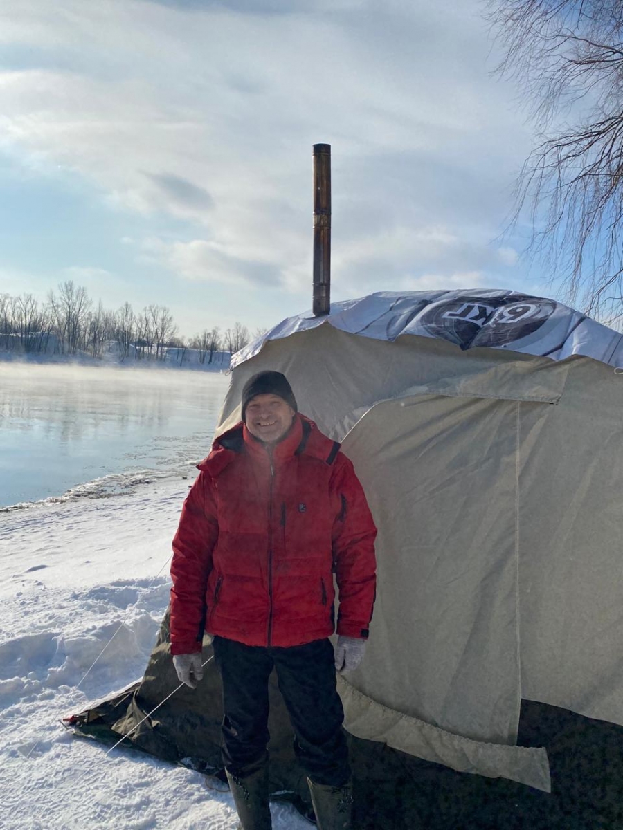

Всем привет.
Звезды сошлись, погода отличная, - 15, солнце, выходной. Зимнему пляжу быть...
Я тестирую накидной тент от Ильи, остальные просто парятся и получают удовольствие...
Поставили 2 палатки, МБ-10 как раздевалку и барахольник и МБ-15 как баню, теплый пол - изолон, накинули тент, пока привязали все завязки и растяжки, и затопили, прошло 2 часа, ничего, в следующий раз будет быстрее.
Гравицапа КЦ-4 качает баню по взрослому, особенно если закрыть дверь во внутренний карман, ткань палатки становится очень горячей и сухой. За 4 часа спалили 2 пачки брикетов. Подливая воду, пока не закипит, пользовались каменной закладкой. Как говорится лучше перебдеть...
Накидной тент от Ильи реально в разы улучшает атмосферу в бане и экономит топливо. Из доработок, не хватает люверсов или петель по углам тента и петель по центрам верха стенок для привязки изн. Еще надо купить карабинчики для быстрой установки тента, завязки сжирают много времени.
К сожалению вылез один косячек, в одном месте ткань разошлась по шву, во время оттяжки. Думаю просто брачек при прошивке. Придется распороть и прошить заново.
В целом качество нормальное, сам я бы хуже сделал. Илье огромное спасибо за труды.
Ну и самый большой минус, теперь 2 тента сушить надо, а то и три... :)
В общем я доволен.
