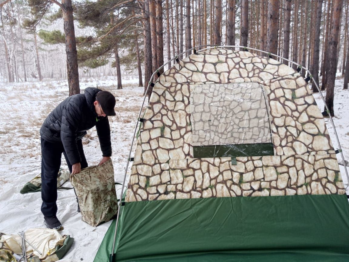

Всем хорош тент с тамбуром на двоих, но нам, привыкшим к окнам во всех Мобибах, как то не очень уютно. В крайнюю поездку жена сказала - "вот здесь надо окно!" Чего не сделаешь для любимой - почесал репу, вспомнил, что у меня в МБ-15 и внутреннем тенте к ней целых два комплекта: окно, москитка и заглушка в цвет изделия размером 69х69.
Надо просто вшить велкро (липучку), вырезать отверстие и использовать одно из окон, т.к. ставить два этих комплекта одновременно я вряд ли буду.
Поехал в ателье. Швея сказала, что это легко и без проблем, но узнав стоимость палатки, попросила сделать очень точные замеры, чтобы потом не было претензий.
Сделать точные замеры возможно только установив тент, соответственно, и палатку.
У нас холодно. Но у меня только сегодня выходной, иначе дело отложится в долгий ящик. Загружаюсь в гараже, беру Дюну-3 (не попарюсь, так хоть погреюсь, главное - сделать замеры) и еду.
Стараюсь не смотреть на градусник в авто
Ставлю всё за полтора часа, дважды отогреваясь в машине по пять минут. Затопляю печь, заношу полки, стол и стульчики. Пошло живительное тепло. Согреваюсь ещё немного внутренней грелкой и делаю замеры.
Окно получится практически во всю стену. 5 см от двери, 3см выше петли оттяжки, 2 см ниже козырька вентиляции. Отмечаю маркером, и на следующей неделе меня ждут в ателье.
Пока мерил, через стенку палатки в тамбуре стало жарко. Открываю вентиляцию в тамбуре и заглядываю на градусник в бане, а там жесть
Опускаю до 85 и начинаю париться.

Дюна удивляет меня в очередной раз. Такая крохотуля в такой мороз делает такие вещи! Выходя из парилки, закрываю диск приточки на половину, а заходя, открываю, 5 минут просто лежу на полке и потом начинаю париться.
Снег уже крупицами, но поваляться ещё можно. Парюсь до темноты.
Всё супер! На весь день ушло менее двух упаковок брикетов РУФ. Собираю всё почти сухое за полчаса.
