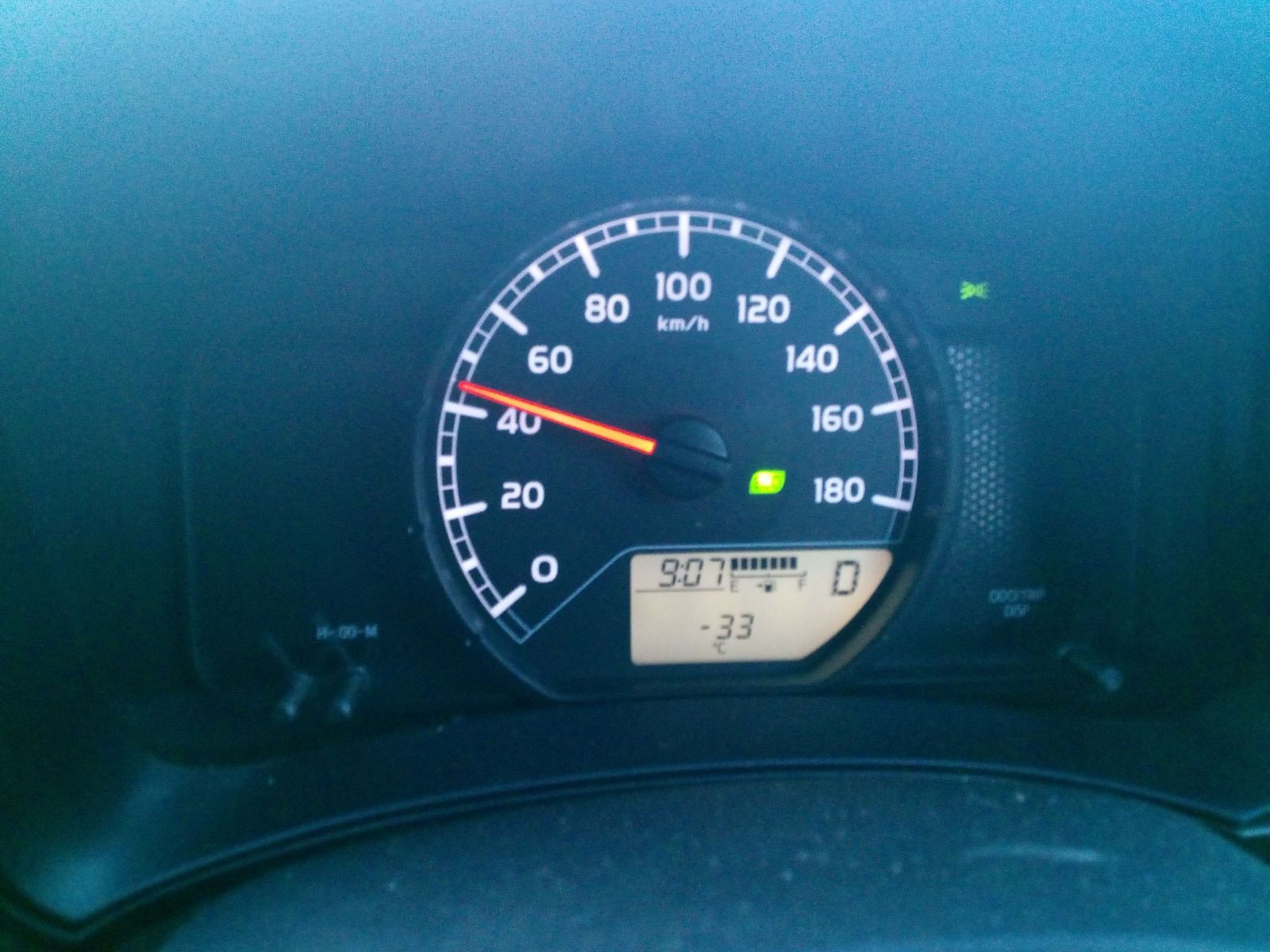

Стараюсь не смотреть на градусник в авто
