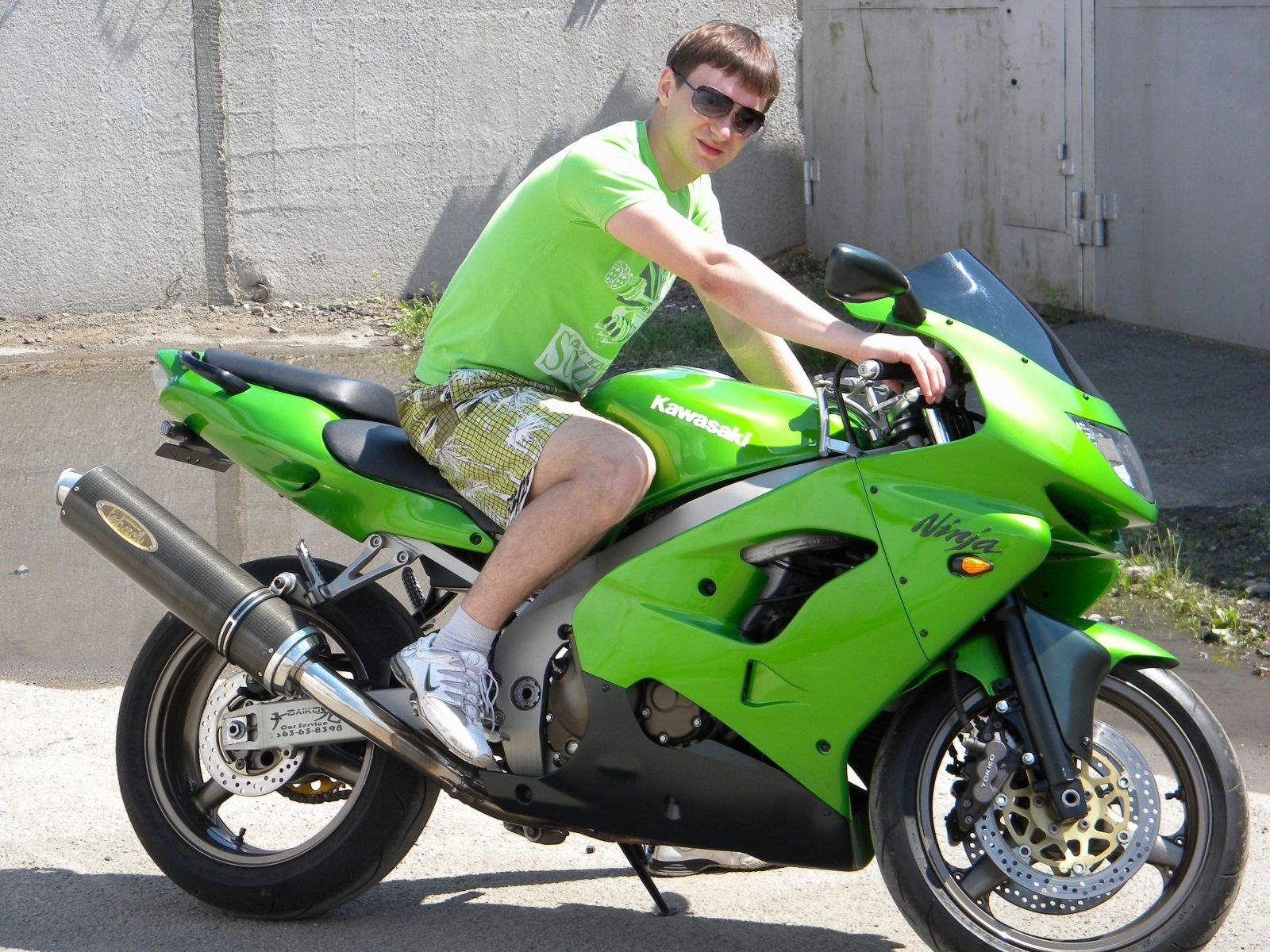

Очень симпатичный Авто. Я тоже бешеный кавасаки нинзя 900 продал чтоб неубиться)) машину покупал, давно правда это было, иногда хочется снова, но сейчас такая конфета дорого выйдет. Может китайского эндурика когданибудь возьму.
Я с прицепом приноровился ездить, хоть как скидал все вещи после бани загнал в гараж, а наследующий день приеду разбирать. В машине нелюблю дорогие вещи оставлять.
