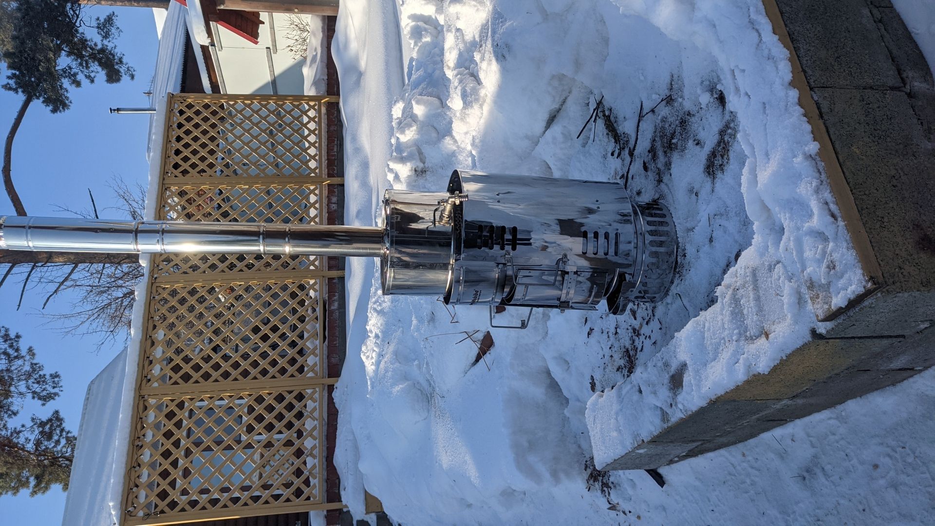

Всем здраствуйте, приехал мой первый стартовый комплект. Теперь собственно поделюсь первыми субъективными впечатлениями от распаковки.
Когда забирал с транспортной компании несколько офигел от объема, весь комплект при относительно не маленьком объеме багажника занял примерно его половину, но собственно был морально готов к этому, для выездов на семью из трех человек в варианте кемпинга придется пересматривать, что с собой брать и какие комплектующие из полного комплекта мобильной бани можно исключить.

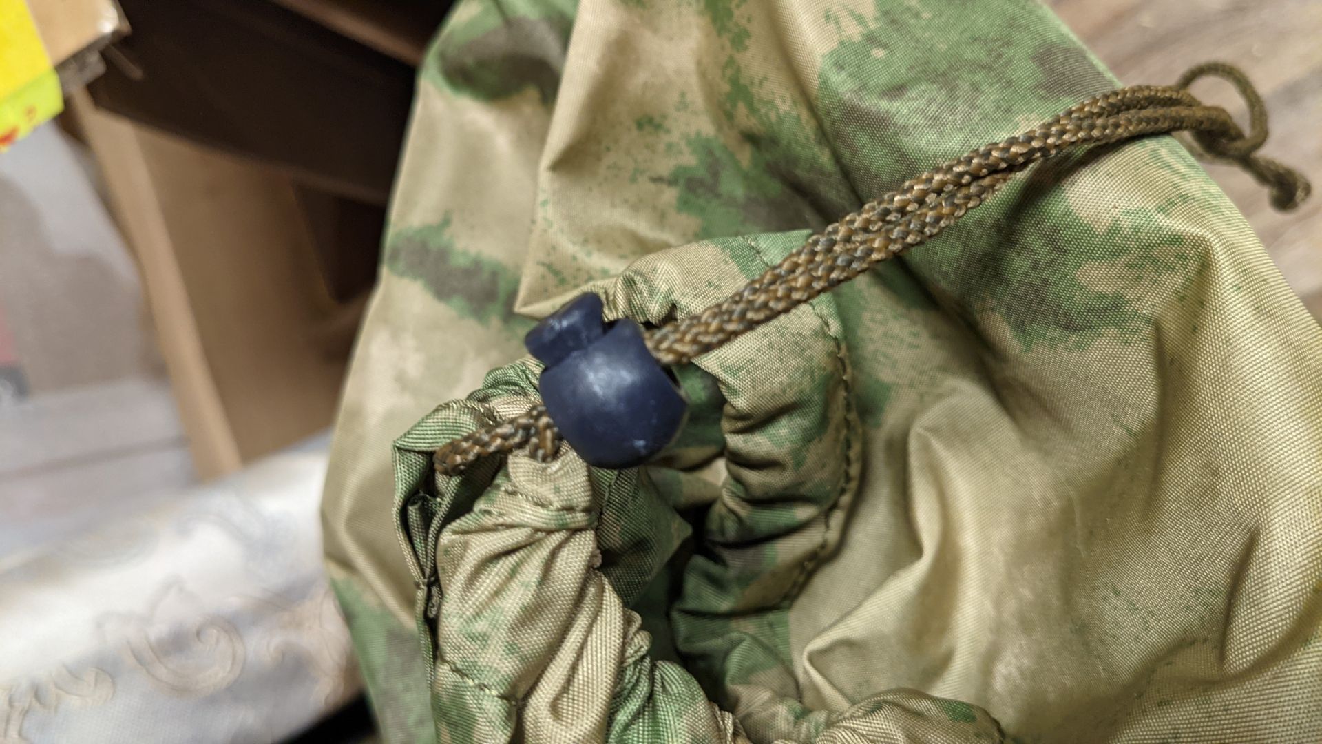

Первое, что хотелось бы отметить, почему все мешки (для матрасов, колышков, стоек, печи) производитель не комплектует фиксаторами/зажимами для шнурков, в рознице они стоят рублей 10, а реально добавляет удобства в эксплуатации.
По типу таких

Непосредственно МБ-15 не распаковывал и не ставил, поленился расчищать площадку. А вот первую топку печи КЦ-4 провел на улице. В целом впечатления положительные, порадовало, что минут за 10-15 при температуре -15°C уже началось активное пароиспарение, т.е. процесс подготовки мобильной бани будет очень быстрым, но так же удивил расход топлива, 5 поколотых брикета на две части хватило на 30-40 минут.

А еще забыл, так и не смог придумать, как в КЦ-4 в топку уложить дополнительную секцию дымохода, крутил-вертел миллиметров 5 не хватает вставить. Дополнительно покупал две секции, план был одну полностью вставить, а вторую укоротить.

по поводу доп секции ... было уже форумное решение - отрезать 3-4 см и все будет помещаться.

- по фиксаторам для шнурков, могу сказать, что толку от них нет. На мой взгляд гораздо надежней фиксировать узлом, коих множество.

- по дымоходу, тоже купил 2 сегмента для КЦ4, так и не пригодились. Тяга всегда была нормальная.

По поводу фиксаторов, соглашусь с Александром, абсолютно бесполезная опция. Они на морозе обмерзают, и перестают работать. Горловина чехла печи просто вяжется любым узлом, все остальные мешки от каркасов, матрасов и прочего я не завязывал вообще никогда. Просто стянул горловину и побросал в сумку. И никуда не денутся.

По расходу топлива: привыкайте :lol: Это печь АКТИВНОГО горения, и расход за банный вечер пары пачек брикетов - вполне нормально. Когда добавляется второй слой, топить приходится менее интенсивно, но все равно пачка-полторы улетает.

Дополнительные сегменты к штатным резать обязательно, седьмой на 25 мм, восьмой на 40 мм. Но когда утрамбовываешь восьмой, то места в топке не остается от слова совсем, даже кран с трудом входит, а донце приходится в зольнике прятать. Обычно хватает 7 сегментов.

По поводу фиксаторов, я сразу отметил, что это субъективное мнение. Экономия на спичках получается.
