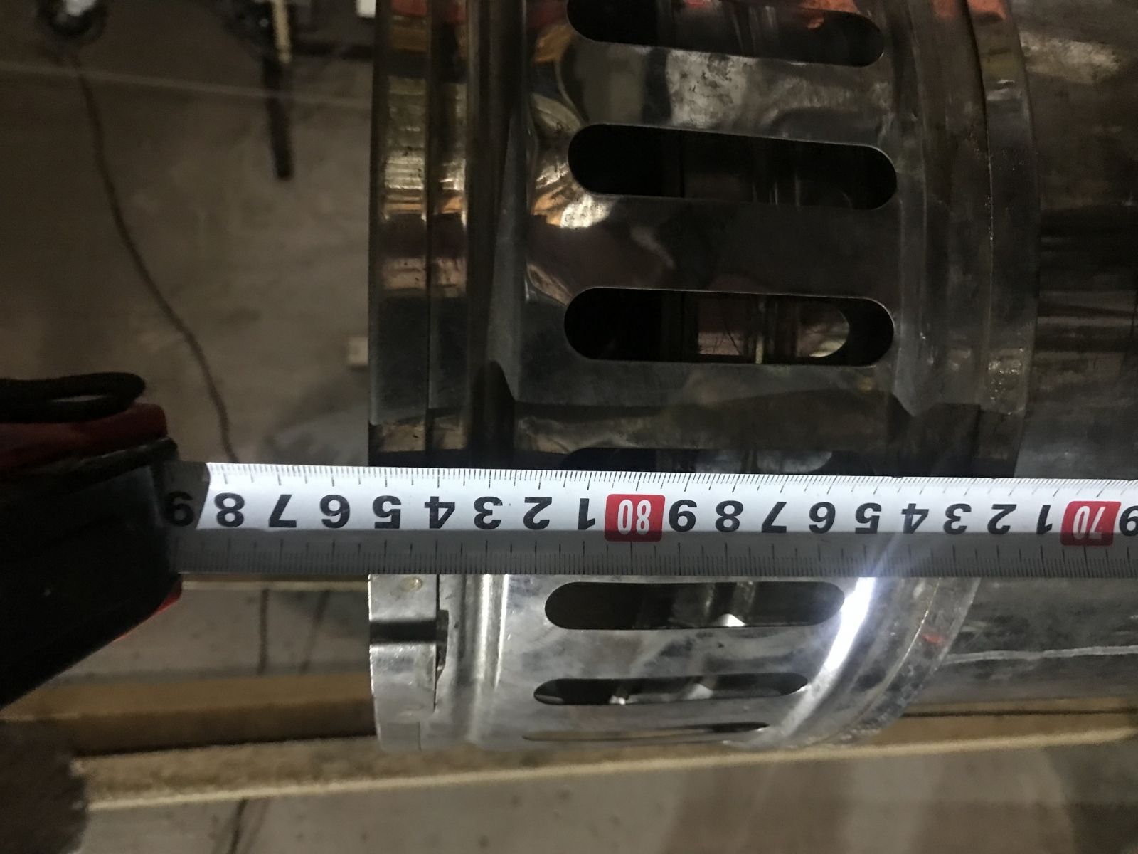

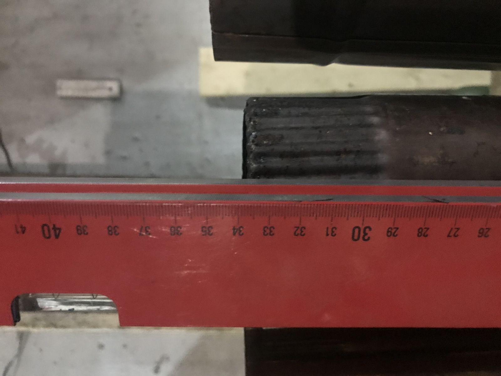

Габариты КЦ-3 в транспортном положении матрешки 58 см. (габариты Жига-3)
Очень и очень неплохо для колосниковой печи с зольником! А если ее собрать? Бак то на 10 литров, и когда расположить ее вертикально, то длина незаметно преобразится в высоту(зачеркнуто) наверное больше метра получится? Да как бы не так!
80 см до крышки (габариты КЦ-4 и Паробомбы)

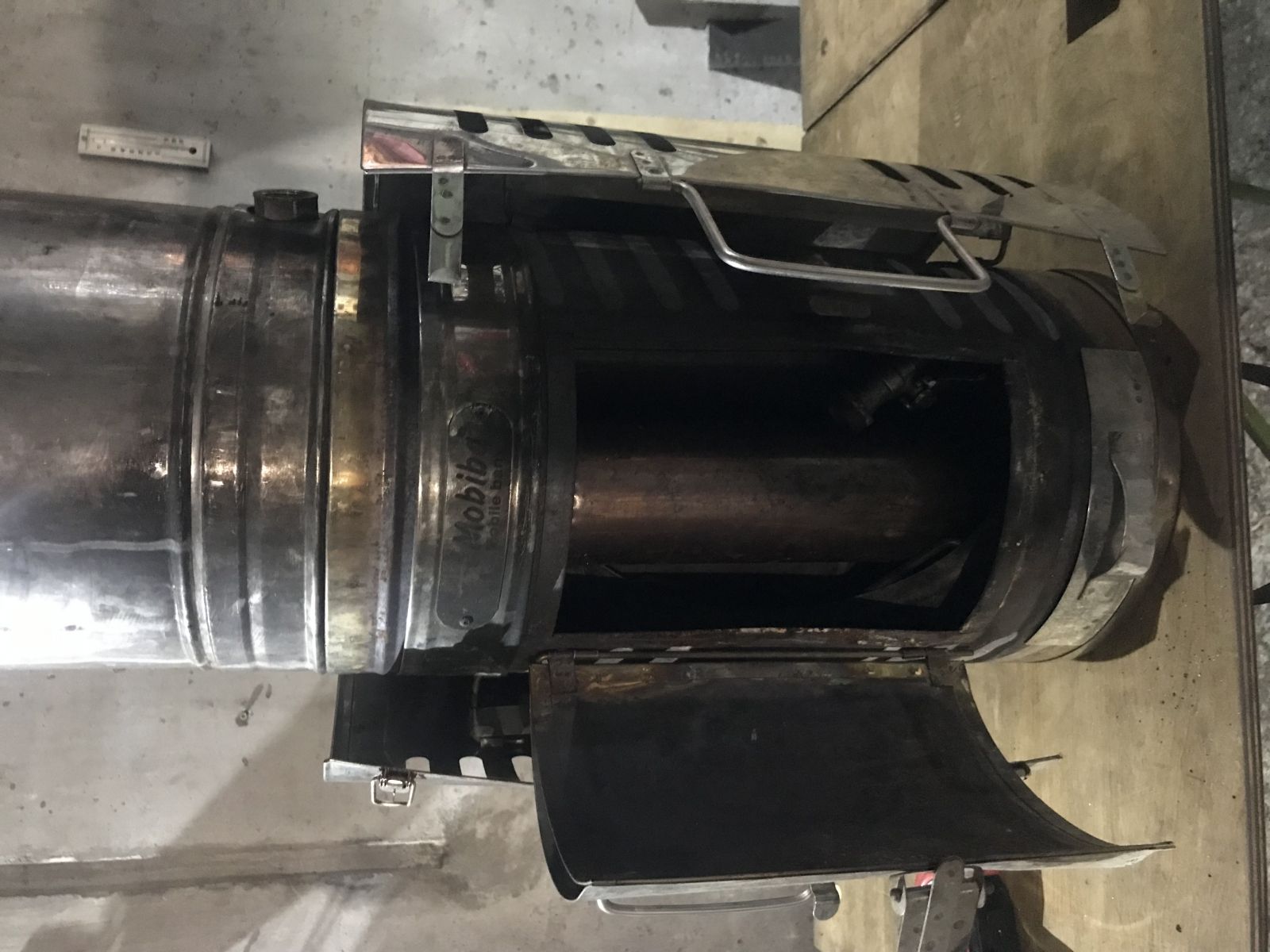

А как же лапка запирания горловины, как же патрубок, как же еще корона, которую нужно либо в куда засунуть, либо на куда напялить, спросите вы?
Дык я отвечу, что тут конечно, картина маслом, жирненьким таким коричневым мазком, несколько портится. А на сколько?
Ведь задача то никуда не делась, и желательно корону упаковать в одно багажное место вместе с печью, и так, чтобы не помять лапку крышки заливной горловины.
Кстати странно, на КЦ-4 просто нахлобучиваешь корону на крышку бака, и ничего не мнется. А на КЦ-3 пищит, упирается, но все-таки жрет кактус(зачеркнуто) мнется. Гранаты не той системы?
Но я же дяденька, не настоящий сварщик, я эту маску на помойке нашел.
Потому для экспериментов решил как-то защитить эту лапку от деформаций.
На помощь пришла рейка от обрешетки печи при доставке транспортной компанией, вроде тратишь, тратишь их, а они все не кончаются.
Отрезаем
Устанавливаем
Нахлобучиваем
Меряем что получилось
Корона легла на эти реечки с большим запасом по зазору, можно было на сантиметр меньше сделать, но так как строгать лень, получилось 85 см. Если делать не из говна и палок(зачеркнуто) реек(зачеркнуто), а вырезать нормальную прокладку из дерева или пенопласта, которая ляжет на поверхность крышки, оставив в прорезях защищенные патрубок и лапку крышки, то укладываемся в 84 см.
В принципе, разница с КЦ-4 всего 5% получилась, можно и пренебречь, хотя если их поставить рядом, то так и не скажешь.

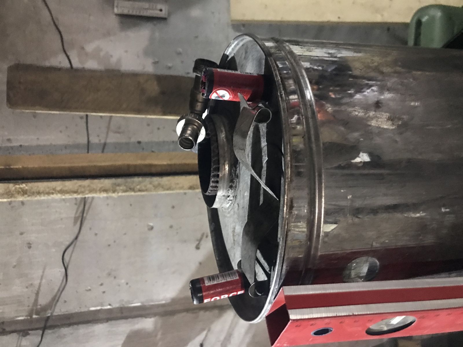

Вовремя вспоминаю, что конструкция так и осталась разборной, и если не связать воедино топку, бак и крышку, то может получиться все очень грустно. А вот корону мы в эту компанию брать не будем, стоит же КЦ-4 на отдельно взятой короне, и никуда не падает.
Что мы имеем с курочки?
Как видно из предыдущих слайдов, штатная стяжка, цепляясь за крышку, доходит практически до дна зольника, а если вспомнить, что мы делаем неразборную печь, а я же не настоящий сварщик, то возникает крамольная мысль выкинуть их нафиг(зачеркнуто) отложить в сторону, взять несколько полосок нержавейки, навскидку штук 5-6, загнуть крючком для захвата крышки по окружности в нескольких местах, а нижние концы полосок приклепать к пространству зольника, совку они никак не помешают.
А еще пару штук загнуть в виде интеграла, где верхний предел интегрирования будет цеплять крышку с фронтальной проекции, а нижний предел цепляться за эту полукруглую фиговину, защищающую нас от ИК-излучения.
У меня они сделаны съемными, поэтому сымались и в кадр не попали, а тут их можно также плотно обжать либо приклепать.

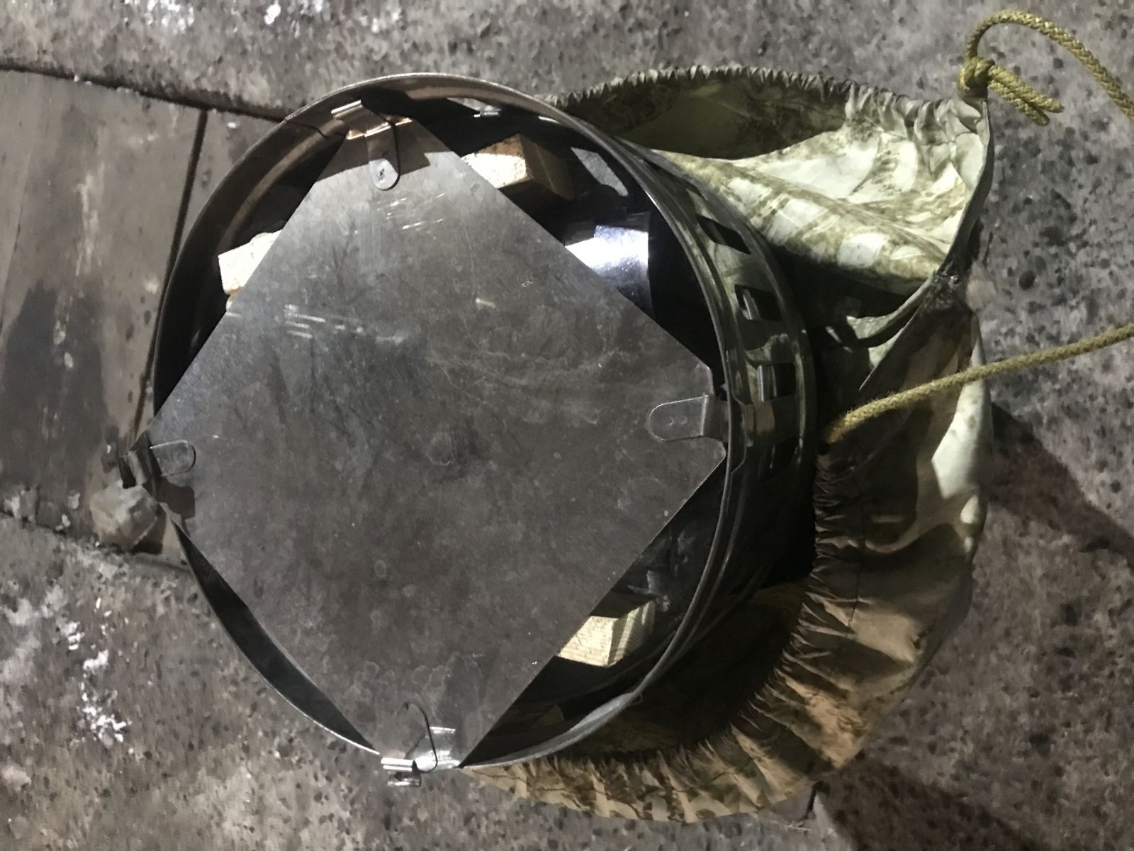

Итак, что мы запихаем в гуся(зачеркнуто)?
Но тем не менее, имеем то, что имеем, а что не имеем, то думаем поиметь, и попробуем разместить всю эту икебану в топке диаметром меньше топки КЦ-4 на те же 5 сантиметров, т.е. диаметром 26 см.
Получается 4 багажных места, первым через проем дверцы со свистом проходит сегмент d90 с вложенным в него d75, причем входит свободнее, чем сегменты, когда их вставляешь в КЦ-4.
Вторым разместил пароперегреватель, у него внешний диаметр кажется на 115, не мерил, если честно, но в топке места много, поместится. Третьим идет второй сегмент d90 и четвертым и почти заключительным, скромно юркает следом матрешка из трех конусных дымоходов. Следом шагают кран и донце для камней, и... и все, кончились паззлы.
Мда, странно.. вроде бы в баке они помещались со скрипом, а тут такое ощущение, что еще один сегмент залезет. Хотя, чего странного, в баке же есть вваренный сегмент, который сейчас не занимает топку, так что если рука поднимется изуродовать L-500, то можно его обчекрыжить до 38 см, и тоже запихать в топочку (слово то какое-то...) ну пусть в топку. А лишняя высота дымохода нифига не лишняя, и искр меньше, и тяга лучше.

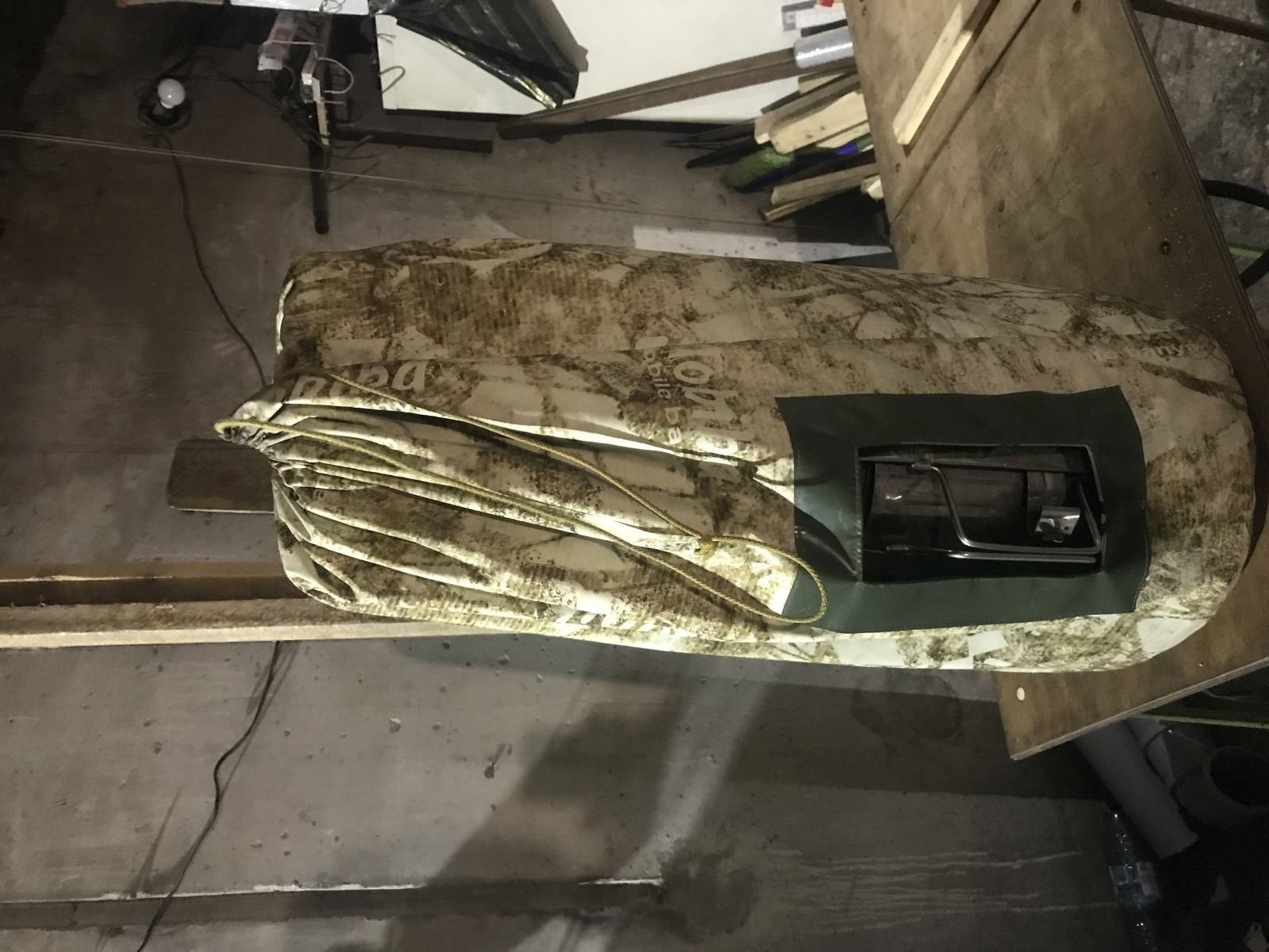

Закрываем дверцу, и попробуем нарядить ее во что-нибудь фирменное. Например, в чехол от КЦ-4.
Окно для ручек немного не совпадает, оно и понятно, когда отшивали чехлы на КЦ-4 уже успели подзабыть про мою извращенную фантазию.
Тем не менее, все поместилось.
На сем моменте эксперимент считаю удавшемся и завершенным, чехол занимает свое законное место, одевая КЦ-4, а КЦ-3 разберу обратно, когда в гараже потеплеет, и приведу ее в состояние, изначально продуманное производителем, потому как меня ее модульная разборная конструкция вполне устраивает, и времени на ее монтаж и демонтаж мне не жаль.
