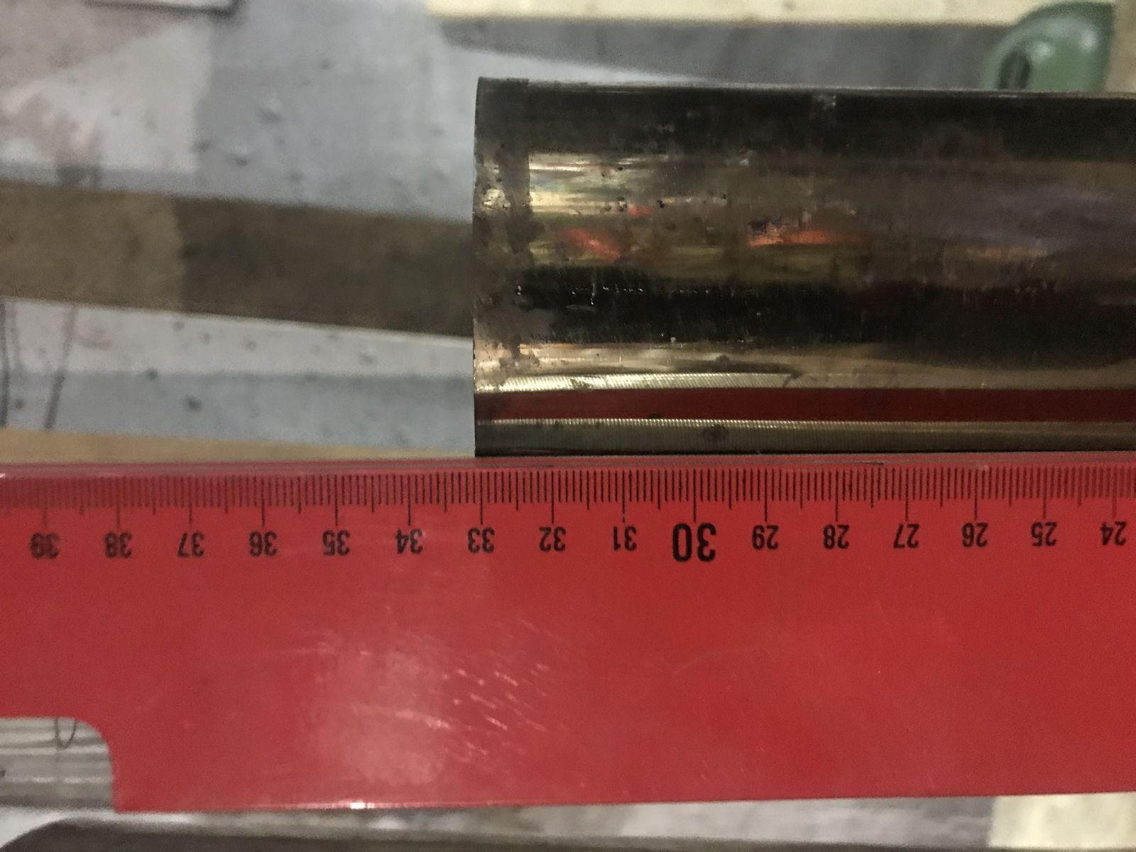

Габариты КЦ-3 в транспортном положении матрешки 58 см. (габариты Жига-3)
Очень и очень неплохо для колосниковой печи с зольником! А если ее собрать? Бак то на 10 литров, и когда расположить ее вертикально, то длина незаметно преобразится в высоту(зачеркнуто) наверное больше метра получится? Да как бы не так!
80 см до крышки (габариты КЦ-4 и Паробомбы)
А как же лапка запирания горловины, как же патрубок, как же еще корона, которую нужно либо в куда засунуть, либо на куда напялить, спросите вы?
Дык я отвечу, что тут конечно, картина маслом, жирненьким таким коричневым мазком, несколько портится. А на сколько?
Ведь задача то никуда не делась, и желательно корону упаковать в одно багажное место вместе с печью, и так, чтобы не помять лапку крышки заливной горловины.
Кстати странно, на КЦ-4 просто нахлобучиваешь корону на крышку бака, и ничего не мнется. А на КЦ-3 пищит, упирается, но все-таки жрет кактус(зачеркнуто) мнется. Гранаты не той системы?

Что мы имеем с курочки?
Как видно из предыдущих слайдов, штатная стяжка, цепляясь за крышку, доходит практически до дна зольника, а если вспомнить, что мы делаем неразборную печь, а я же не настоящий сварщик, то возникает крамольная мысль выкинуть их нафиг(зачеркнуто) отложить в сторону, взять несколько полосок нержавейки, навскидку штук 5-6, загнуть крючком для захвата крышки по окружности в нескольких местах, а нижние концы полосок приклепать к пространству зольника, совку они никак не помешают.
А еще пару штук загнуть в виде интеграла, где верхний предел интегрирования будет цеплять крышку с фронтальной проекции, а нижний предел цепляться за эту полукруглую фиговину, защищающую нас от ИК-излучения.
У меня они сделаны съемными, поэтому сымались и в кадр не попали, а тут их можно также плотно обжать либо приклепать.
С компоновкой печи вроде разобрались, и мысль, переваливаясь с боку на бок, бодро почапала в сторону дымохода.
штатный дымоход КЦ-3
Он состоит из спирального пароперегревателя 35 см,
двух сегментов d90 на 38 см,
трех сегментов конусного дымохода, от 88 до 75 мм диаметром, матрешкой вставляемых друг в друга на 34см,
и одного цилиндрического сегмента d75 на 33 см, служащего оголовником дымохода, и в транспортном положении прячущегося в один из сегментов d90, как в норку, или даже как некий маленький стерженек, проваливающийся в огромную шахту, которая пренебрегала упражнениями Кегеля :D
Для чего было сделано такое видовое разнообразие, и почему нельзя было сделать цилиндрический d75 длиной равной сегменту d90, для меня до сих пор загадка, ведь ничего не стоило увеличить высоту дымохода еще на 5 см, кто-то скажет, что это немного, а я так думаю, что в некоторых случаях плюс минус 5 сантиметров - это большая разница :roll:
