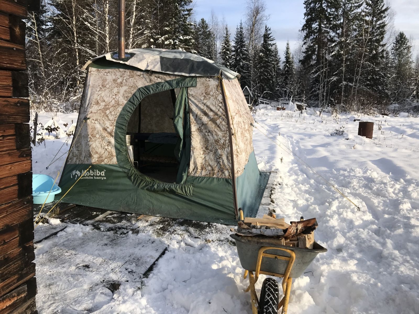

Миш, а я с апреля по ноябрь именно сухие березовые дрова и использую (дуб у нас редкость), Правда и горят они как порох, за вечер запросто 100 литровая тачка выгорает (в КЦ-4), но зато на них кочегарится так, что и на полу бывает жарко.
Вот этой кучки для Паробомбы даже не хватило в одном слое, еще добавлял.
Зимой дорога до дачи и дровника не чистится, пока проезд был, хотел еще полкубика дров в гараж вывезти, да не срослось. Вот и катаюсь с брикетами. На самом деле, и с сосновыми опилками можно подружиться, чуть больше телодвижений делать приходится, чтобы в активной фазе поддерживать.
