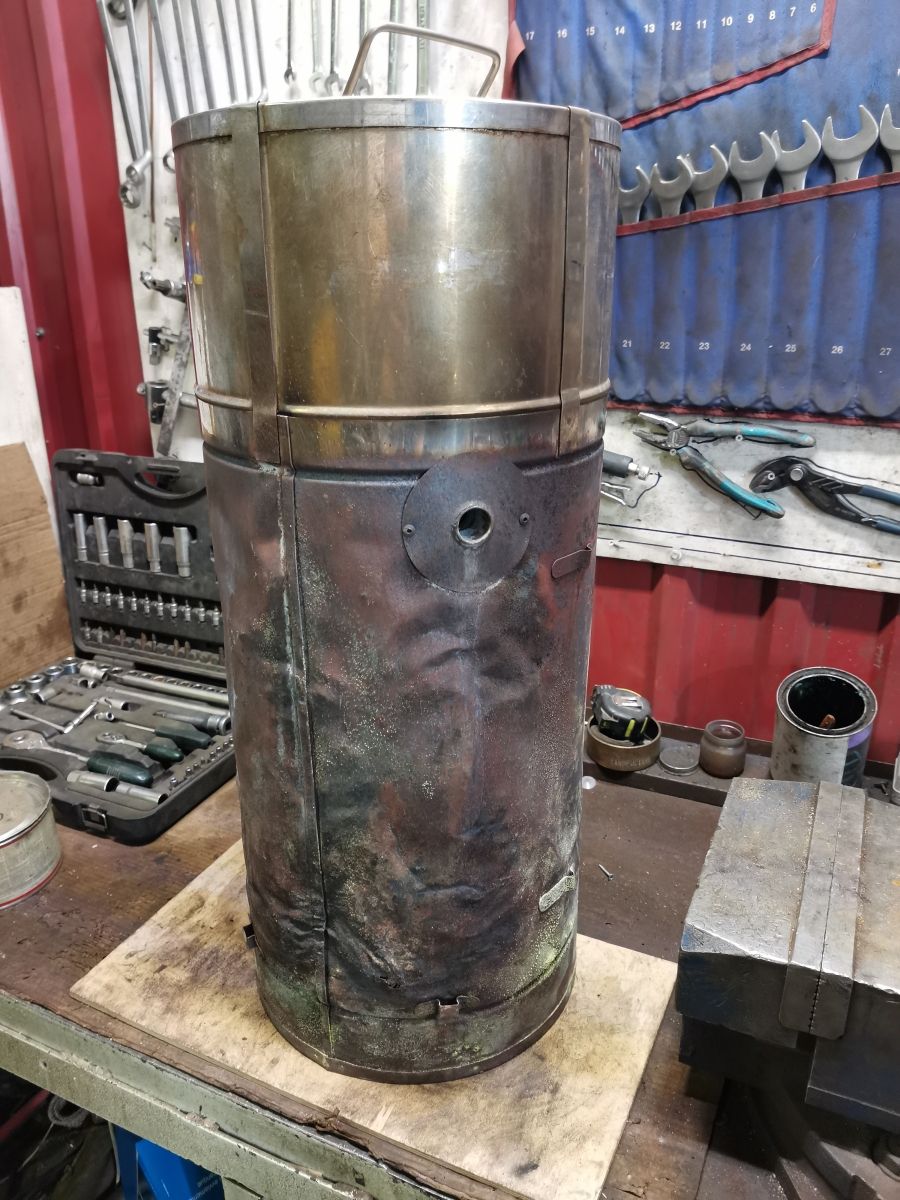

Приветствую всех форумчан! Решил "поправить" топку(периодически это делаю) своей любимой печки КЦ-4. Снял кожух, дверку, стал рихтовать. Сначала не обращал внимания, а потом увидел что печь прогорела. Теперь вот думаю что делать, парогенератора работает отлично. Заварить(поставить заплатку) или может заказать новую топку? Кто-нибудь менял топку на КЦ-4, к старому баку хорошо подходит? Нет ли танцев с бубном?

Мифодий81 писал(а):Приветствую всех форумчан! Решил "поправить" топку(периодически это делаю) своей любимой печки КЦ-4. Снял кожух, дверку, стал рихтовать. Сначала не обращал внимания, а потом увидел что печь прогорела. Теперь вот думаю что делать, парогенератора работает отлично. Заварить(поставить заплатку) или может заказать новую топку? Кто-нибудь менял топку на КЦ-4, к старому баку хорошо подходит? Нет ли танцев с бубном?
Ого, даже не думал что так может прогареть. Сколько лет печи?
Я бы продал так как есть, добавил и купил новую. А так проблем никаких с заменой топки не будет, отогнуть четыре крепления бака к топке, высверлить две заклёпки и все. Правда на место ставить, нужны заклёпки из нержавейки, а они штучно не продаются, придётся пачку покупать.
Приветствую.
Это все дуб...
А так, походит еще... Я бы заплатку на нержавеющих заклепках поставил. :)
Хотя наверное лучше топку поменять.
У нас заклепки можно купить и поштучно, больше интересует вопрос, не менялся ли конструктив, ну там мало ли кожух не встанет или дверка не подойдет.
Приветствую.
Это все дуб...
Вот ия думаю что походит еще, а то что дуб не жалею ни капли, кондиции такие выдает что уши заворачиваются, и потом на топливо не тратиться )

^Илья^ писал(а): Ого, даже не думал что так может прогареть. Сколько лет печи?
Точно не могу сказать, покупал из самых первых партий. Может быть даже в очереди стоял за ней)

Я тоже за замену топки. С такой топкой продавать это сильно просесть в цене, там еще и колоснику трындец. А из старой топки замутить печь под казан.

Ну, это дуб и правки корпуса. Когда постоянно деформируешь туда-сюда, то металл в местах сгиба истоньшается, разрушается его решетка и он легче прогорает.
Можно залепить чем-то. Насчет заклепок не уверен, из чего они будут? Те, что вытяжные это алюминий, он прогорит сразу. Надо из нержи, клепать труднее, но можно. В топке разряжение, создаваемое трубой, поэтому не полная герметичность вовсе не проблема. Не думаю, что поддачи на камни зальют огонь через эти неплотности.
Можно скрутить лист нержи 0,5 мм и поставить вдоль стенки изнутри топки как экран, двойная стена. Я так свою ПБ уже несколько лет эксплуатирую, камни нагреваются чуточку хуже, но через час разницы нет. Зато стенка топки перестала деформироваться.

Юрий68 писал(а):Я тоже за замену топки. С такой топкой продавать это сильно просесть в цене, там еще и колоснику трындец. А из старой топки замутить печь под казан.
Не, продавать точно не буду. Найти покупателя на сильно уставшую печь сложно, и цена низкая, короче нет смысла. Вообщем жду сейчас ответ от Андрея Николаевича по цене топки.

syslog писал(а): В топке разряжение, создаваемое трубой, поэтому не полная герметичность вовсе не проблема. Не думаю, что поддачи на камни зальют огонь через эти неплотности.
Да, на работу печи пока не влияло, пока не дымила и топка не заливалась при поддаче на камни, но далее скорее всего уже будет хуже.

syslog писал(а):Ну, это дуб и правки корпуса. Когда постоянно деформируешь туда-сюда, то металл в местах сгиба истоньшается, разрушается его решетка и он легче прогорает.
Вот причина. Лучше не править. Я как раз недавно сидел и думал свою кц 3 поправить, теперь раздумал. А то ей уже лет 80,по человеческим меркам)))
