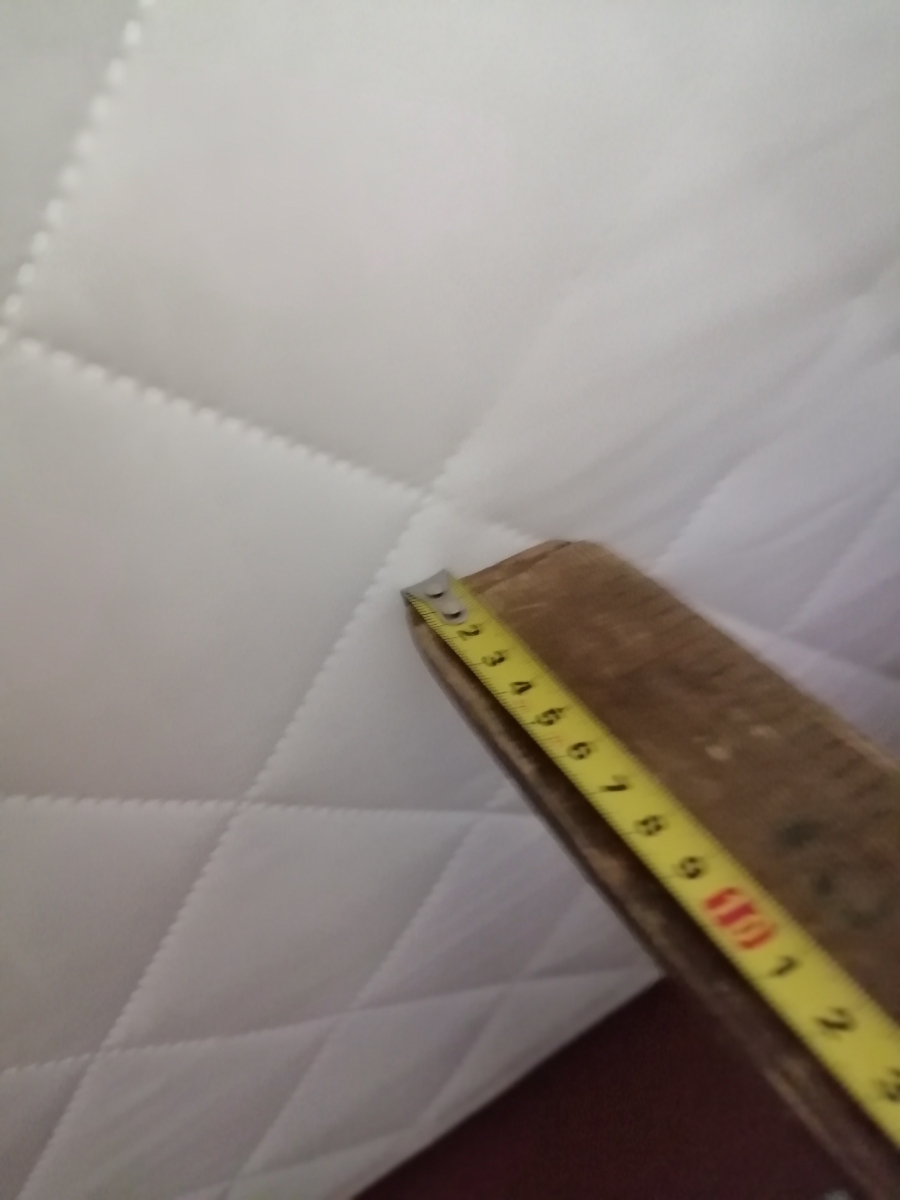

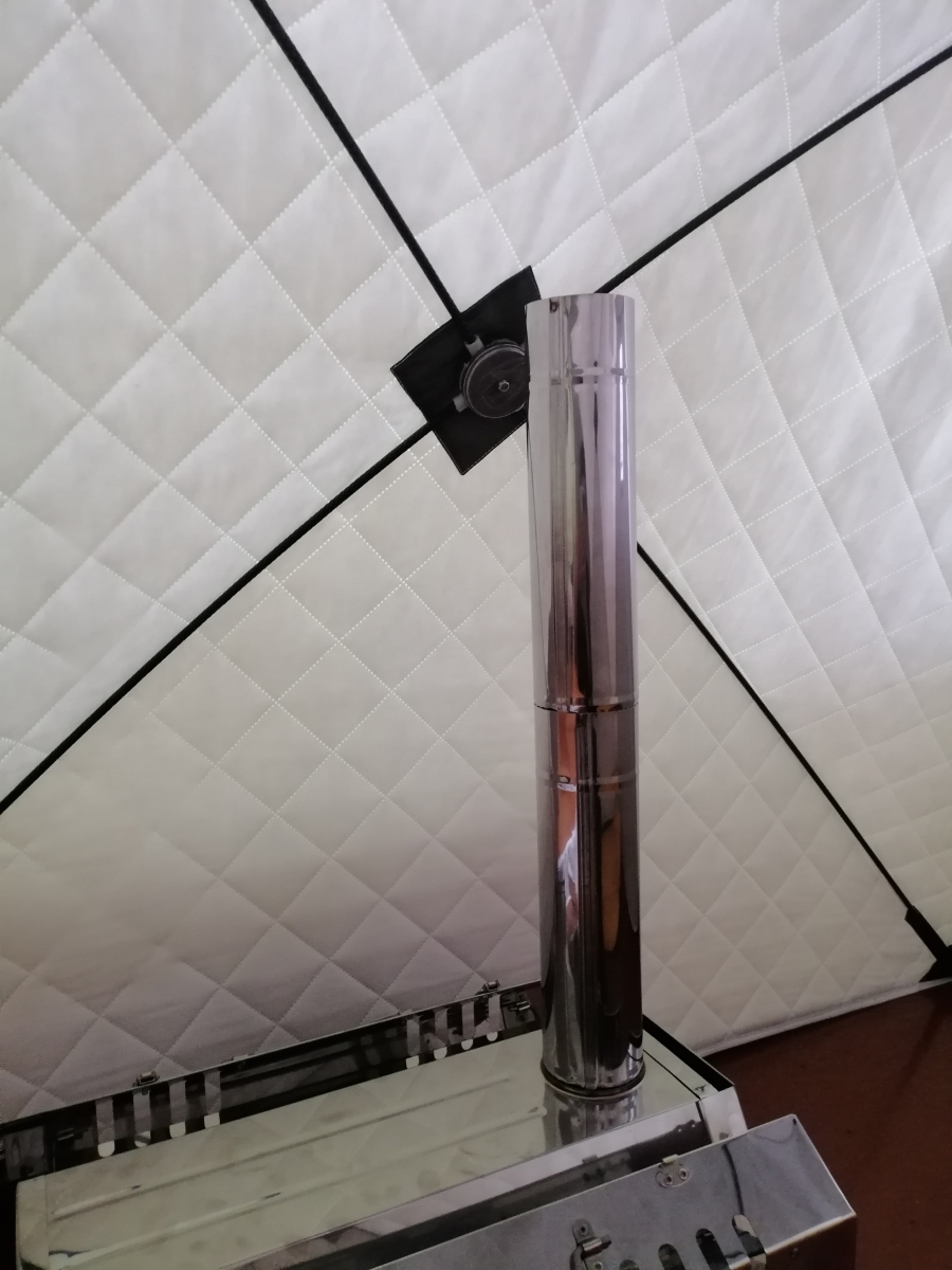

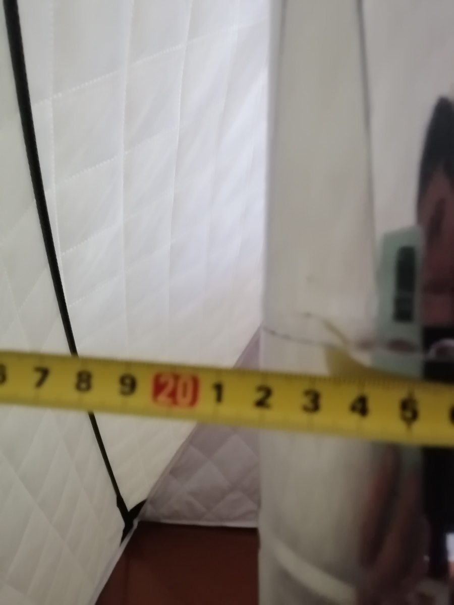

стена-экран=12,5 см. (изобр. №13)
стена-варочная плоскость=25 см. (№14)
от варочной плоскости вверх= 62 см. (№23)
труба 2 полных сегмента внутри палатки
до стенки палатки:
нижн. сегмент=22 см. (№15)
рис. 19-21 - линейка вверх вдоль трубы до тента
