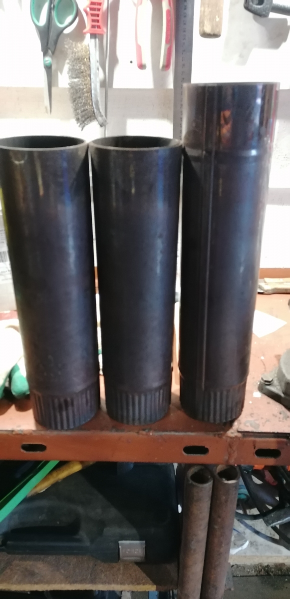

Купил себе дюну-3 для чайного домика в мб-15. Помню что кто-то писал, что нужен один дополнительный сегмент дымохода. Пришёл в гараж, взял с КЦ-4, чтоб сшить для него чехол, не так же таскать. Решил перед этим сравнить комплект дымохода дюна-3 жига-3. Так какое же моё было удивление, увидев что переходной сегмент на Дюне-3 короче чем на жиге!!! А я все время засовывая этот гребаный переходной сегмент в топку жига-3, плювался и матерился, чтож вы его короче не сделали 5см погоду не сделают. Поменял переходной сегмент дюны-3 с сегмемнтом жиги-3, от дюны залетел в жигу как домой, будто он там и должен быть. Попутно достал два 90мм сегмента с внутри расположенными 85мм сегментами и попробовал засунуть их в топку кц-4, так вот они встали без проблем. Итого плюс 4 сегмента от жиги-3 в топку от кц-4 стали без проблем
Там и будут жить на зиму. Так как я обычно беру две мб-15, кц-4 и теперь дюну-3.
Вот 10 сегментов в кц-4
У жиги 90мм сегменты короче чем штатные кц-4
Слева сегмент от жиги-3, справа от дюны-3

Илья,тогда в КЦ-4 надо ещё и переходный впихнуть,90 и 85 соеденять.
Сколько пользуюсь Дюна-3 и Жига-3,а так и не сравнивал переходные дымоходы,пары труб брал для пользования. Согласен с тобой,что 5 см разницы не сыграют в высоте дымохода собранной печки,а при укладке/доставание труб дымохода из/в топку Жига-3 ускорят время,особенно зимой. У иеня с доп трубами в чехле находится переходной сегмент 90на85.
Сообщения: 957
Благодарил (а): 1163 раза
Поблагодарили: 1706 раз
Re: Дюночка третья.
Михаил, два 90мм сегмента можно использовать на кц-4, два 85мм на Дюне-3. Но в планах было все 4 дополнительных сегмента использовать на Дюне-3, чтоб минимизировать вылет иск и использовать мб-15 без изн. На кц-4 никогда не поставлю 85мм сегмент дымохода, не хочу душить печь, чтоб потом как на паробомбе при открытии двери дым в палатку не шёл

Вы сравните, может у вас на обеих печах они короткие. Мне кажется, что сейчас выпускают один комплект дымохода, что для дюны-3, что для жиги-3 с коротким переходный сегментом, чтоб его было удобно засовывать в топку жиги-3. Просто не логично делать разные переходные сегменты.

После работы достал обе печки,Дюна-3 и Жига-3,действительно переходные трубы разной длины,в Жига-3 была короткая,в Дюна-3 повыше,но за год и выезды одновременно с обоими печами,не могу точно сказать какая от какой печи.
Две трубы матрёшки давно лежат в чехле вместе с двумя доп.трубами.
Сообщения: 957
Re: Дюночка третья.
Я уверен, что тот сегмент, который длиннее от жиги-3. Потому как у всех проблемы были с засовыванием в топку. Вот и на лицо отзыв производителя, который переживает за потребителя, один единственный в России такой.

Разберемся, отрегулируем. Не сомневайтесь.))
