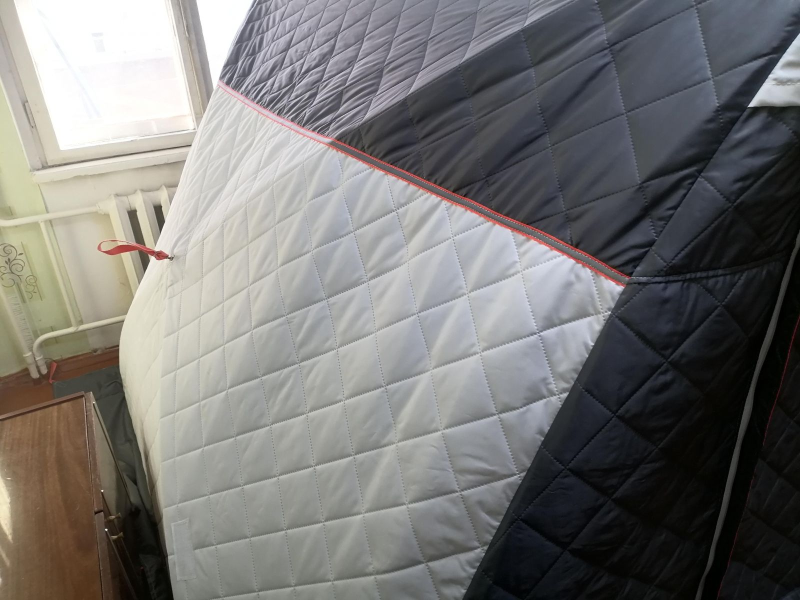

Согра-3, длит. горение, безопасное расстояние от варочной...
Сообщение ferrum »
...плоскости до тента палатки?
Форма палатки изображена неточно: палатка двускатная, но с ветровыми оттяжками в центре плоскостей крыши (а значит немного выпуклая).
Однослойный синтепон 100 г на м2, цвет белый.
Длина (вдоль печки) 2 м.
Ширина 1,9 м.
Высота в коньке 1,6 м.
Прикидываем режим горения.
h=?
№1: отравление продуктами тления тента палатки
h11=высокая безопасность
h12=наружение ТБ, но не самоубийство
№2: расплавление тента
h21=высокая безопасность
h22=наружение ТБ, но не самоубийство

Здравствуйте дорогие форумчане!
Шалаев Михаил писал(а): о чём сей пост
Нужен полумобильный спальный мешок для экстримальных условий: -40, я плохо поел и, чтобы в спальнике было тепло или лучше жарковато.
Палатка и печка - это мой спальник.
Нужно вшить разделку под трубу, т.е. в лесу я передвинуть печку не смогу (сильно).
Хочется печку пододвинуть поближе к стенке палатки.
В -40 печку придётся раскочегарить, а передвинуть я её уже не смогу.
Юрий68 писал(а):пытается скрестить Согру с каким-то изделием
да
syslog писал(а): проходной узел где?
затрудняюсь с ответом
syslog писал(а): приточка где расположена?
щель 1,9 метра или в самом низу или скажем в 5 см. от пола
syslog писал(а): греть помещение или варить еду?
греть до +5 градусов
syslog писал(а): вам зачем травить кого-то?
...или сжечь кого-то?
хочется знать границы допустимого, чтобы в условиях малых ресурсов было пространство для манёвра
syslog писал(а): * 555 Экран печи расположен не верно на вашем рисунке.
экран наполовину снят, ножек нет
В инструкции говорится о 50 см., но не уточняется сбоков или сверху. В первом случае это много, во втором не знаю.

ferrum писал(а):...плоскости до тента палатки?
Ширина 1,9 м.
Всё уже придуман,по размерам и описание К5,д×ш×в 2×2×1,7 м,сейчас на неё есть накидной тент без тамбура,получается два слоя,и в наличие приточка с разделкой.

Шалаев Михаил писал(а): Всё уже придуман,по размерам и описание К5,д×ш×в 2×2×1,7 м,сейчас на неё есть накидной тент без тамбура,получается два слоя,и в наличие приточка с разделкой.
Возможно...
Непонятно что теплее синтепон или 2 слоя обычн. ткани.
Палатка мобибы просторнее, а для меня это минус.

стена-экран=12,5 см. (изобр. №13)
стена-варочная плоскость=25 см. (№14)
от варочной плоскости вверх= 62 см. (№23)
труба 2 полных сегмента внутри палатки
до стенки палатки:
нижн. сегмент=22 см. (№15)
рис. 19-21 - линейка вверх вдоль трубы до тента
