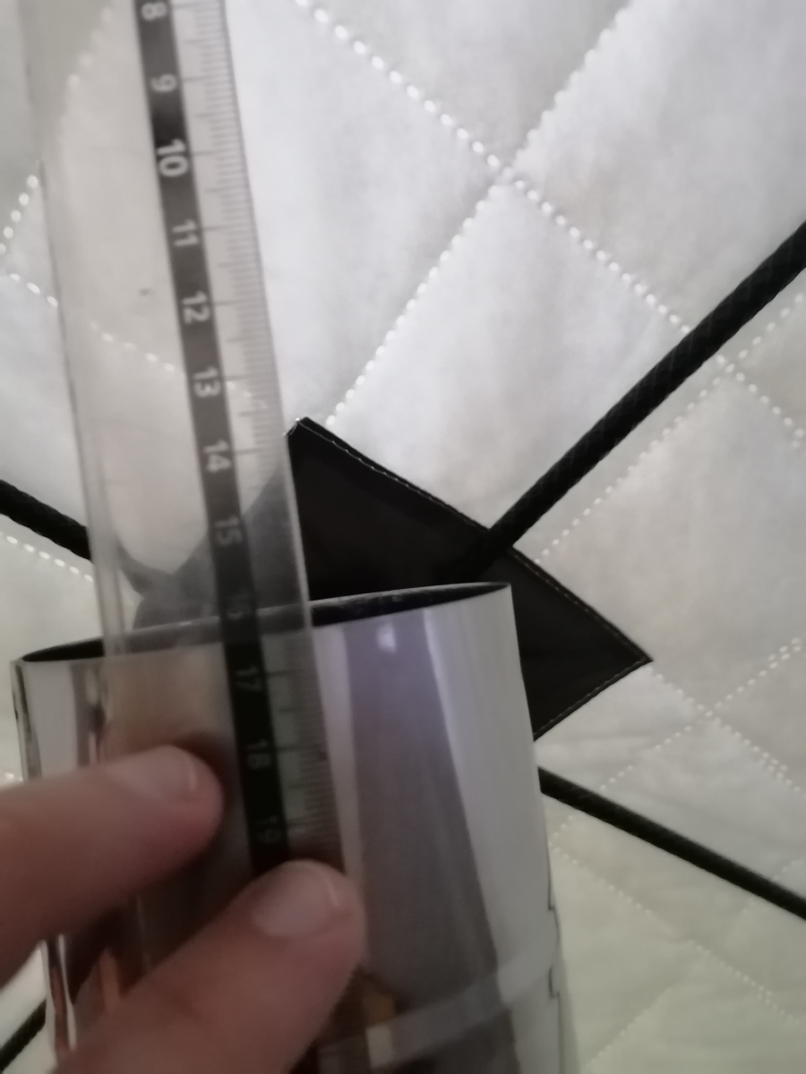

Здравствуйте дорогие форумчане!
Шалаев Михаил писал(а): о чём сей пост
Нужен полумобильный спальный мешок для экстримальных условий: -40, я плохо поел и, чтобы в спальнике было тепло или лучше жарковато.
Палатка и печка - это мой спальник.
Нужно вшить разделку под трубу, т.е. в лесу я передвинуть печку не смогу (сильно).
Хочется печку пододвинуть поближе к стенке палатки.
В -40 печку придётся раскочегарить, а передвинуть я её уже не смогу.
Юрий68 писал(а):пытается скрестить Согру с каким-то изделием
да
syslog писал(а): проходной узел где?
затрудняюсь с ответом
syslog писал(а): приточка где расположена?
щель 1,9 метра или в самом низу или скажем в 5 см. от пола
syslog писал(а): греть помещение или варить еду?
греть до +5 градусов
syslog писал(а): вам зачем травить кого-то?
...или сжечь кого-то?
хочется знать границы допустимого, чтобы в условиях малых ресурсов было пространство для манёвра
syslog писал(а): * 555 Экран печи расположен не верно на вашем рисунке.
экран наполовину снят, ножек нет
В инструкции говорится о 50 см., но не уточняется сбоков или сверху. В первом случае это много, во втором не знаю.

Благодарил (а): 1 раз
Re: Согра-3, длит. горение, безопасное расстояние от варочно
Сообщение ferrum »
стена-экран=12,5 см. (изобр. №13)
стена-варочная плоскость=25 см. (№14)
от варочной плоскости вверх= 62 см. (№23)
труба 2 полных сегмента внутри палатки
до стенки палатки:
нижн. сегмент=22 см. (№15)
рис. 19-21 - линейка вверх вдоль трубы до тента
