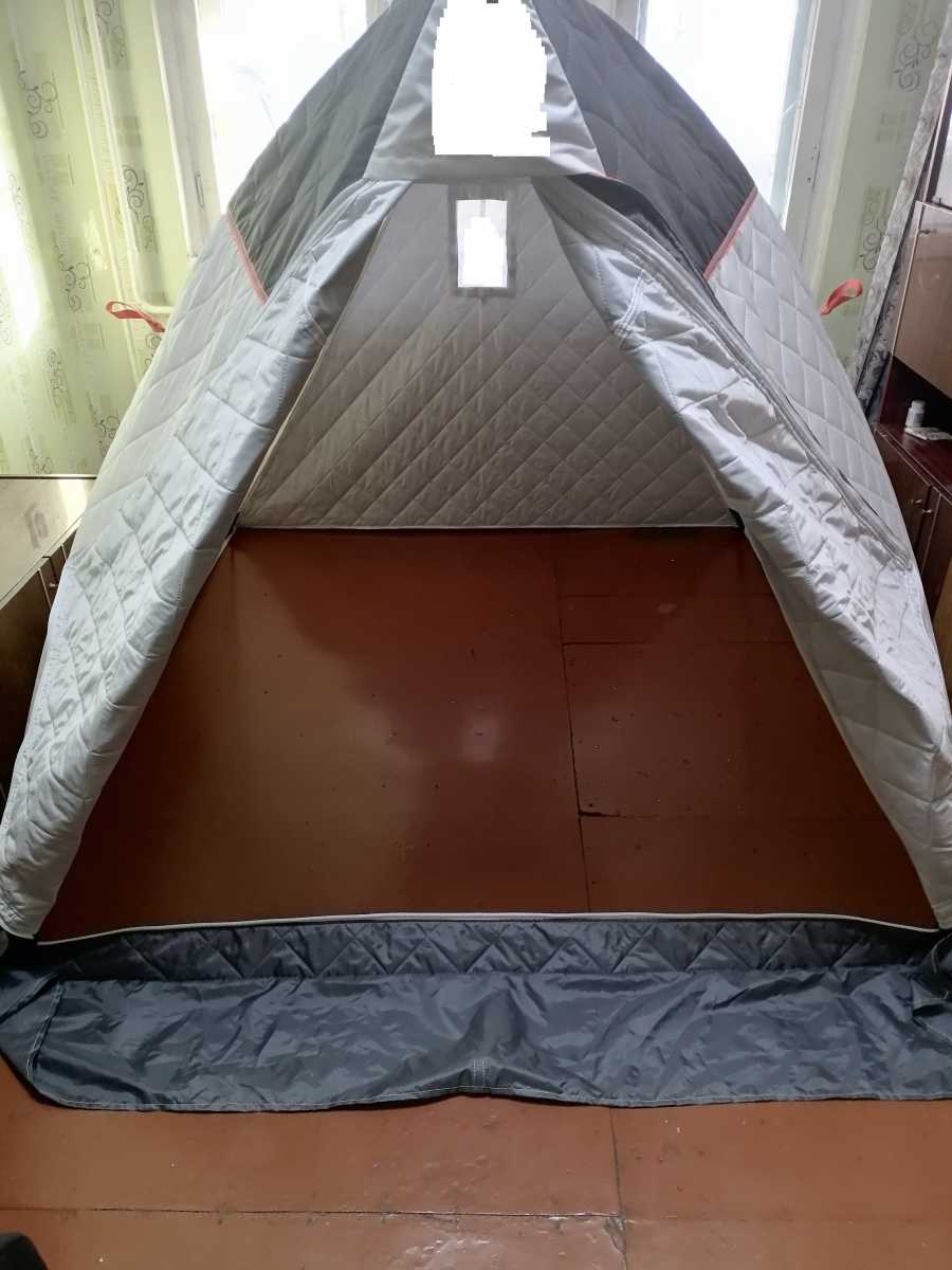

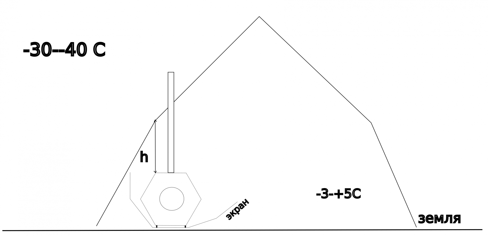

Форма палатки изображена неточно: палатка двускатная, но с ветровыми оттяжками в центре плоскостей крыши (а значит немного выпуклая).
Однослойный синтепон 100 г на м2, цвет белый.
Длина (вдоль печки) 2 м.
Ширина 1,9 м.
Высота в коньке 1,6 м.
Прикидываем режим горения.
h=?
№1: отравление продуктами тления тента палатки
h11=высокая безопасность
h12=наружение ТБ, но не самоубийство
№2: расплавление тента
h21=высокая безопасность
h22=наружение ТБ, но не самоубийство

ferrum писал(а): Прикидываем режим горения.
h=?
В1
В11=проходной узел где?
В12=приточка где расположена?
В2
В21=греть помещение или варить еду?
В3
В31=вам зачем травить кого-то?
В32=или сжечь кого-то?
* 555 Экран печи расположен не верно на вашем рисунке.

Здравствуйте дорогие форумчане!
Шалаев Михаил писал(а): о чём сей пост
Нужен полумобильный спальный мешок для экстримальных условий: -40, я плохо поел и, чтобы в спальнике было тепло или лучше жарковато.
Палатка и печка - это мой спальник.
Нужно вшить разделку под трубу, т.е. в лесу я передвинуть печку не смогу (сильно).
Хочется печку пододвинуть поближе к стенке палатки.
В -40 печку придётся раскочегарить, а передвинуть я её уже не смогу.

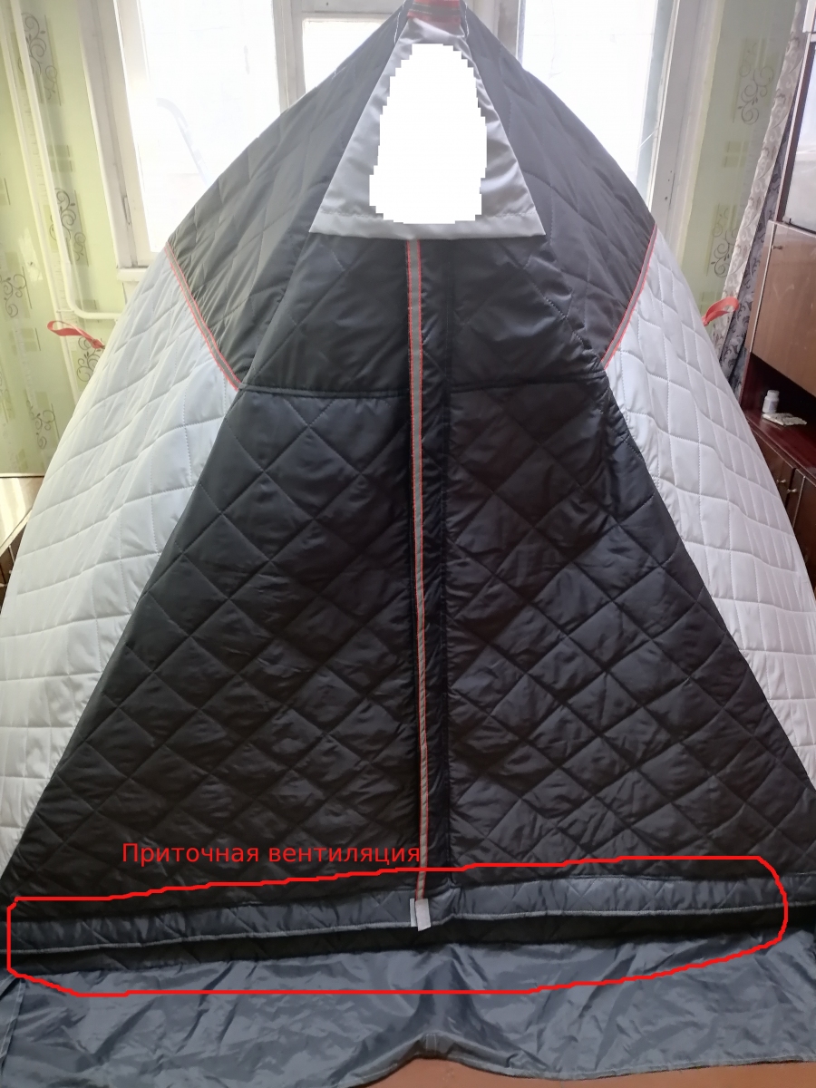

щель 1,9 метра или в самом низу или скажем в 5 см. от пола

syslog писал(а): * 555 Экран печи расположен не верно на вашем рисунке.
экран наполовину снят, ножек нет
В инструкции говорится о 50 см., но не уточняется сбоков или сверху. В первом случае это много, во втором не знаю.

Всё уже придуман,по размерам и описание К5,д×ш×в 2×2×1,7 м,сейчас на неё есть накидной тент без тамбура,получается два слоя,и в наличие приточка с разделкой.

Палатка в 2 слоя без синтепона (с воздушным зазором между слоями) будет лучше держать тепло от печи, чем однослойная с синтепоном.
Если нужен компактный вариант - это к5 с накидным тентом (с тамбуром или без - по вашему желанию). С тамбуром даст вам даже некий плюс в месте размещения дров, вещей и не сразу будете терять тепло при входе/выходе).

Берите любую железную печь активного горения и испытываете поднося ткань Вашей палатки и наблюдая.
Готового ответа на этом форуме не найдете.
Евгений Каргин
Сообщения: 199
Мобиба у меня с: Хабаровск
Поблагодарили: 148 раз
Re: Согра-3, длит. горение, безопасное расстояние от варочно
Сообщение Евгений Каргин »
Всё гораздо проще. Берете промышленный фен, включаете его на максимум, кусочек ткани палатки которую используете и пробуете с какого расстояния она начнёт плавится или гореть.

Вопрос решается термостенкой.
У "Берега" есть готовые, но можно и самому из базальтовой ткани инготовить

стена-экран=12,5 см. (изобр. №13)
стена-варочная плоскость=25 см. (№14)
от варочной плоскости вверх= 62 см. (№23)
труба 2 полных сегмента внутри палатки
до стенки палатки:
нижн. сегмент=22 см. (№15)
рис. 19-21 - линейка вверх вдоль трубы до тента
