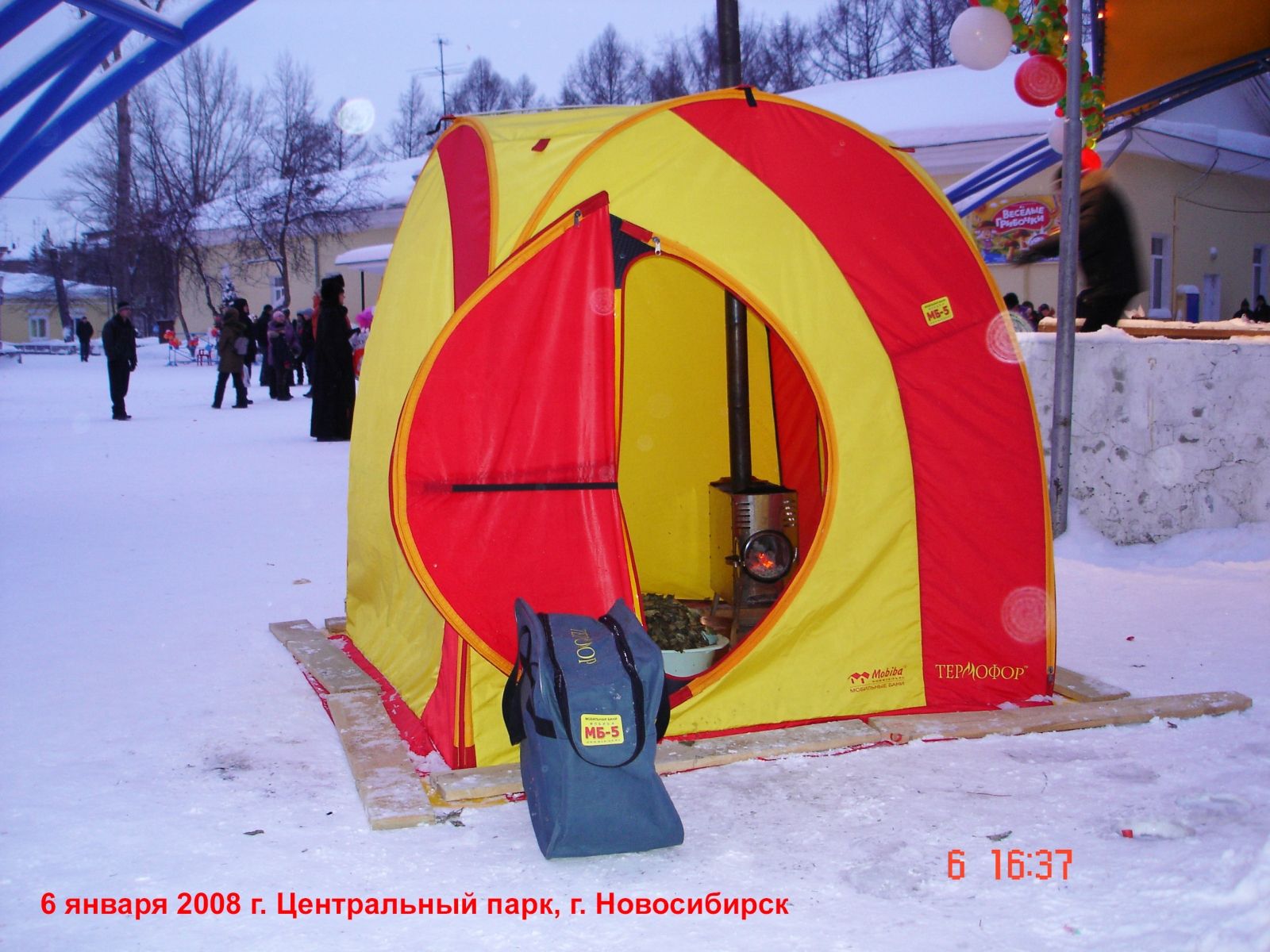

PavelVR163 писал(а):Добрый день!
Такой вопрос возник после просмотра зимних банных роликов: возможно ли зимой париться в мобильной бане на природе без второй обогревательной палатки? Кто как выходил из положения когда не было второй?
Да, конечно же можно. В первые годы, когда производилось серийно только одно изделие МБ-5, только так баней и пользовались. Даже зимой.
Приезжаешь, ставишь палатку, затапливаешь печь. Когда внутри стало тепло - переодеваемся в плавки, банные халаты. Верхнюю одежду уносим в автомобиль. Он стоит рядом в двух метрах. Сидим греемся, печь разгоняется, становится жарко, выходим на улицу охлаждаемся. Замерзли - обратно в парилку. Если устали, перестаем активно топить, открываем дверь парилки. Внутри все-равно тепло. Пьем чай, отдыхаем. Если захотели продолжить баню, начинаем снова активно топить. Перед демонтажем снова притормаживаем горение, выхолаживаем парилку до комнатной температуры. Начинаем обтираться полотенцами, одеваемся. Одежду, желательно предварительно подогреть. Для этого заранее заводим машину, ставим на прогрев салона. Когда оделись печь уже прогорела. Ждем, когда металл подостынет. Хотя рукавичками, картоном часто уже начинаем разбирать дымоход, чтобы палатку набок опрокинуть. Тогда холод начинает быстро остужать печь. Горячую воду не сливаем, пока все трубки каркаса не расцепим. Где-то приходится проливать горячей водой. Можно и горелкой, но есть риск пережечь резинку. Дальше все понятно. Сворачиваемся, едем домой.
