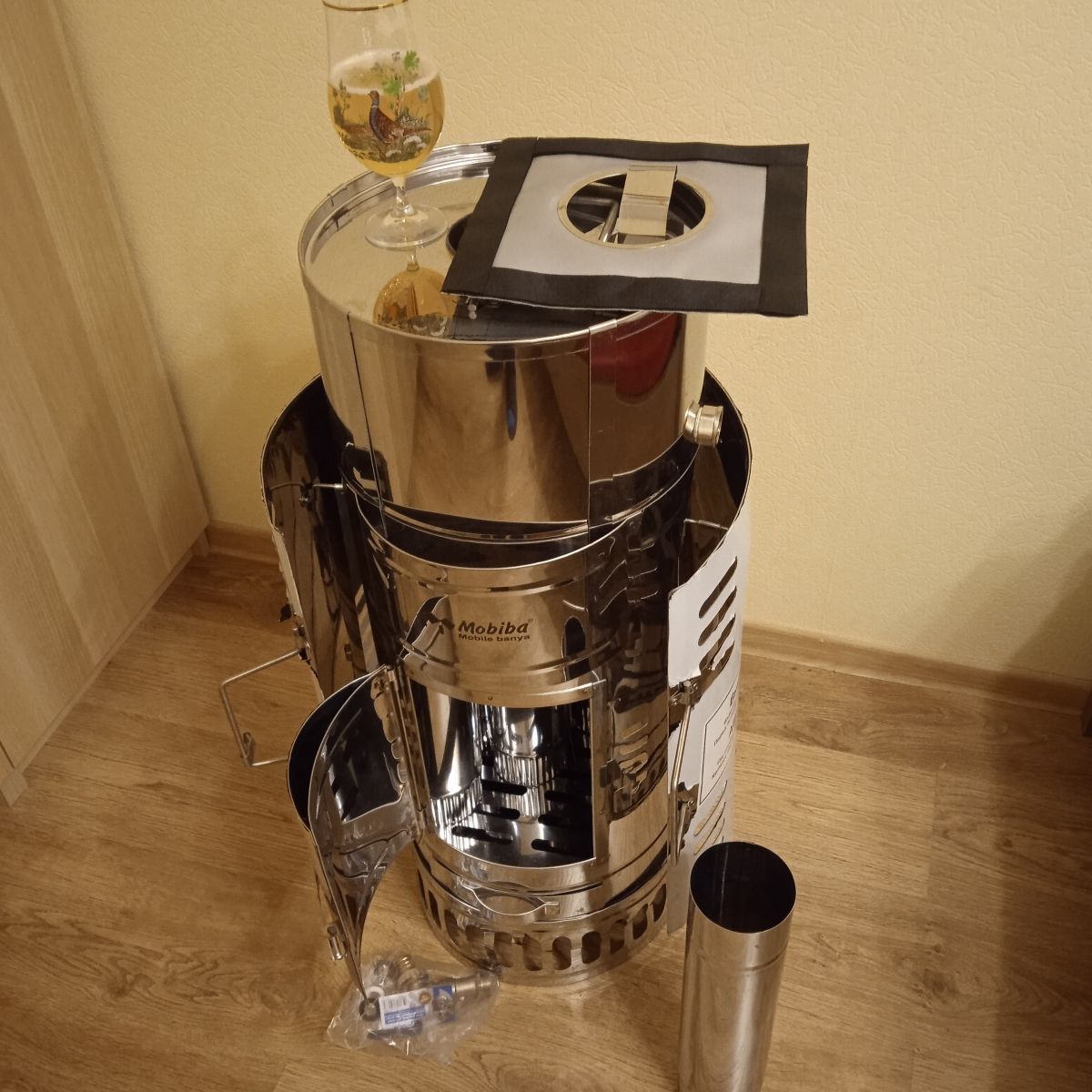

Вот и моя прелесть у меня :P Докупил ещё одну секцию дымохода и разделку на 100 под свою палатку.

Alexandr_SPB писал(а):Докупил ещё одну секцию дымохода
А вот секции идеально иметь 2 дополнительные. ;)

^Илья^ писал(а):Зачем дополнительный сегмент? Использую кц-4 в паре с мб-15, так никаких проблем с штатным дыходом не испытываю совсем.
Я в прошлом году вообще всего 4 сегмента использовал :roll: в чужой большой палатке :lol: Забыл остальные с собой взять. Накидали плащ-палаток сверху от искр. Парились 2 недели великолепно. Просто иногда бывают геомагнитные/неблагоприятные дни, когда форумчане жалуются на слабую тягу. Очень редко, но бывает. С двумя лишними секциями, это аномальное явление я ни разу не встречал за 6 лет эксплуатации Мобибы. Ну и выше трубы, меньше вероятности искрам долететь до палатки.

Совершенно верно, лишним не будет. А если отпилить от него 2,5 см с гладкой стороны, то и прекрасно будет помещаться в топку при транспортировке. У меня на постоянной основе в КЦ-4 живут 7 сегментов (один укороченный), при необходимости(зачеркнуто) желании, докидывается восьмой, который укорочен на 4,5 см.
Тоже отпилил чутка,теперь внутри 7 ;)
Благодарю. Так и сделаю, пока доп сегмент в сумке не стал как эллипс
