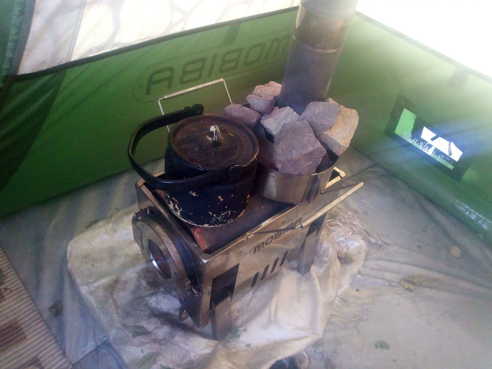

Противень под печку - снимаю с крыши огнеупорное полотно, сворачиваю вчетверо и стелю на пол.
Ковшик - поливаю прямо с чайника.

Дюна удивляет меня в очередной раз. Такая крохотуля в такой мороз делает такие вещи! Выходя из парилки, закрываю диск приточки на половину, а заходя, открываю, 5 минут просто лежу на полке и потом начинаю париться.

Вопрос про чайник,успевает закипать? Если направить в сторону трубы или открыть крышку,а-ля парилка как с Жига-1.
Миша, тут от чайника зависит. Этот 3л с крышкой закипает за 4-5 мин., т.е. у меня кипел постоянно, только успевай подливать. Открыть крышку желания не возникало. Сухо только первый раз было, далее при каждом заходе примерно кружки кипятка хватало на весь банный сет. Дюна маленькая печь, в форме из под торта всего 6кг жадеита. Больше не входит, как и полноценное ведро не поставить. Поэтому чайник. После снега, вообще, влажности добавилось и больше 85 не поднималось.
