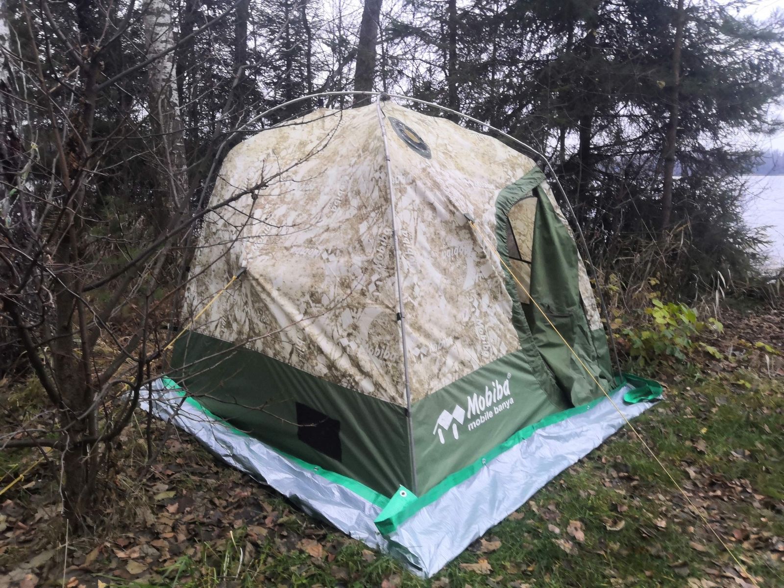

Тент от грязи и воды 3х3 и сверху тёплый пол для РБ-200
Дом готов. Вместе с полом ушло 13 минут на постройку

Вид с улицы
Вид с улицы

Вижу на фотографиях теплый пол не по-феншую :oops: от злыдней из БЕРЕГа?? :roll:
Как ты мог на некошерный пол МОБИБУ ставить??
ЗЫ: терпаулин желательно подворачивать под юбку.... иначе, в случае дождя, все осадки с палатки будут затекать под палатку поверх терпаулина... образуя лужу...

Shift писал(а): Вижу на фотографиях теплый пол не по-феншую :oops: от злыдней из БЕРЕГа?? :roll:
На пошив тентов наших палаток идет хорошая фирменная ткань. А на пошив пола, который будет кидаться в грязь, глину и по которому будут ходить грязными сапогами - для этого покупается ткань дешевая в стоковых расцветках. Другие производители такую же ткань на свои тенты используют. Вот и кажется, что этот пол "вот от того производителя". Хотя тот производитель сам ткань не производит. А просто стандартно шьет свои палатки из доступной, дешевой ткани. Которую мы только для пола используем.
