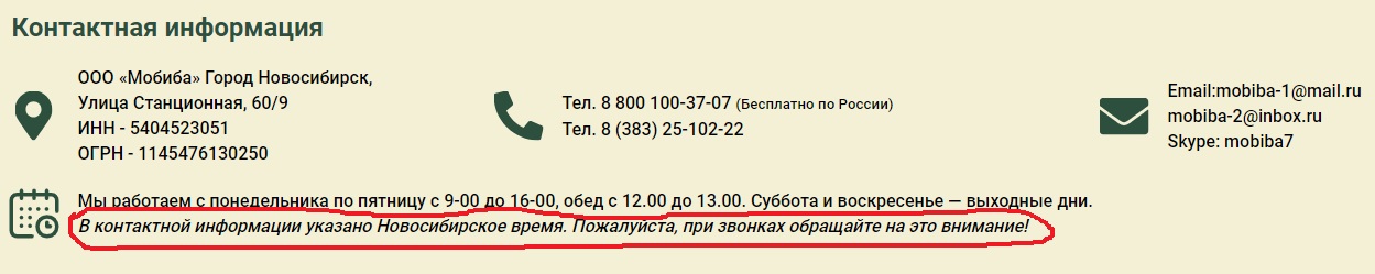

Может быть все дело в том, что вы звонили не в то время?
У нас на сайте mobiba.ru на странице "Контакты" https://www.mobiba.ru/contacts/ указано время, в которое принимаются звонки.
Мы работаем с понедельника по пятницу с 9-00 до 16-00, обед с 12.00 до 13.00. Суббота и воскресенье — выходные дни.
В контактной информации указано Новосибирское время. Пожалуйста, при звонках обращайте на это внимание!
Если вы зашли на сайт в другое время, то вы можете написать нам на почту mobiba-1@mail.ru
mobiba-2@inbox.ru
А также в левой части страниц сайта висит кнопочка с изображением телефонной трубки. По ней вы можете заказать обратный звонок.
Кроме этого, справа внизу у нас на сайте есть зеленая кнопочка "Напишите нам ваш вопрос".
Пишите, звоните! Будем рады вас услышать! ;)
