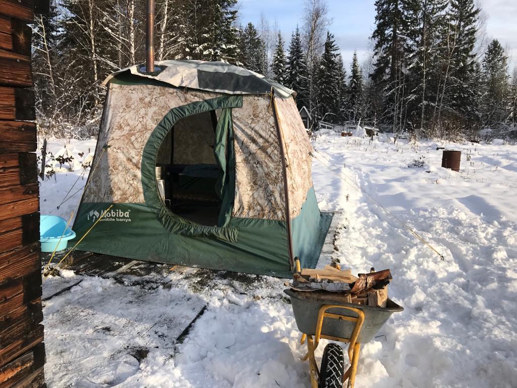

Образовались у меня подряд несколько выходных, и было решено провести их с пользой, т.е. с баней :D
Обильные снегопады последнюю неделю оставляют все меньше шансов пробраться до дачи по снежной целине, но пока клиренс условно позволяет, выдвинулись, на скорее всего, крайний выезд в ту сторону в этом году. Мокрый снег, температура около 4-5 градусов, все как мы любим :lol:
Мегасогра будет трудиться в дачном домике, а в МБ-15 Паробомба 8 сегментов.
Растолкав передним бампером снег, раза с пятого, помахав лопатой и разок задомкратившись, добрались до дачи. Лопаты в мозолистые руки и все на расчистку дорожек и подиума!
МБ-15 брал в одном слое, морозов не обещали, дрова сухие как порох, Паробомба шутя вывезет и высушит :D
Забегая вперед, вывезла, но не особо. Либо Меркурий был в ретрограде, либо забортное давление, либо всем известные неведомые флуктуации...
Вывел для себя, что при минусовой температуре лучше не лениться пристегивать второй слой, какую бы мощную печь не использовал. По крайней мере, в объеме МБ-15. Стены постоянно были в конденсате, точку росы выгнать наружу удалось лишь несколько раз, гоняя печь на форсаже, причем парились мы вдвоем, и подолгу не выходили наружу.
В итоге получили хорошую влажную приятную атмосферу, а вот жести, к которой стремились, не получилось.
Обидно, досадно, да ладно :lol:
Еще перевернется на нашей улице грузовик с пряниками :)
Но это все присказка, а рассказать хотел о босяцкой обновке.
В арсенале есть ПС-750 и ПСН-350, в большинстве случаев вполне достаточно, но постепенно надоело делить 750-й, площадь позволяет поставить еще один, так почему бы и да?
Уже почти настроился еще на один ПС-750, жаба шипела- сделай сам, а лень шептала - купи и не парь мозги, а парься сам :D
Но, как пела Марина Кравец, есть одно но: секса не будет! :lol:
Долгое время существует проблема у супруги: кислород в легких, сожженных соединениями меди на вредном производстве, заканчивается быстрее, чем она успевает прогреться в бане. Залповая вентиляция отчасти исправляет, но при этом теряется паровой объем, а пока он наберется, кислород опять заканчивается. Замкнутый круг какой-то :?
Постоянно поглядывал в сторону "второго дыхания", но под него предлагалось пилить полок, резать стену палатки... все откладывали и откладывали.
А потом подумал, какого черта? Нужен полок с совершенно определенными параметрами, если лень сделать - так найди кто сделает! Или купи готовый. Тем более, что для предложенной задачи, когда на нем располагается один, максимум 2 человека - запредельной прочностью ПС-750 можно и пренебречь.
В итоге на сиреневеньком маркетплейсе был найден складной массажный стол с дырдочкой под морду лица, на двух тросиках и высотой 700 мм. Благодаря незамкнутому каркасу МБ-15 предельно просто сделать складку на юбке, в которую просунуть 110 канализационную трубу и через уголок вывести ее к дырдочке на этом столе.
Для дополнительной тепло-паро изоляции был использован кусок старого стиранного чулка плотностью 400 ден (я всегда думал, что 400 ден - это уже валенки, но оказалось, что еще чулки :D ).
Получился интересный эффект: при работе Паробомбы внутри палатки всегда чуть избыточное давление, и если плотно закупорить мордой лица эту дырочку в массажном столе, то кислород поступает, но очень слабо, и уже успевает прогреться. Если в этот момент чуть приоткрыть дверь - моментально кидает в лицо порцию холодного воздуха. А вот если оставлять между отверстием и лицом зазор небольшой - то дует в трубу с улицы, и довольно прилично (аккуратно нужно с таким, ангину как нефиг делать заработать, но при избыточном поступлении всегда можно отрегулировать и перекрыть сечение до комфортного состояния).
И в обоих случаях проблема нехватки кислорода исчезает процентов на 99.
И мне, и в особенности супруге очень понравилось. Разбирается-собирается за пару минут, большого объема к багажу не добавляет.
А по столику - он легко заходит под край ПС-750, думаю, что и в двухслойном варианте поместится. Как попробую - расскажу :D
По надежности - производитель заявляет нагрузку до 300 кг, но проверять такой нагрузкой я не буду. Самым ненадежным узлом показались 3 рояльные петли, соединяющие половинки столика, выглядят откровенно хлипко.
Но время покажет.
А то что получилось - покажут слайды :lol:
Вот такая вундервафля получилась :D
З.Ы. Цена вопроса - 2 заправки бензином по 35 литров.

Серёга, молодец! Вот что значит забота о супруге - она не только лень побеждает, но и является двигателем прогресса и новых замечательных идей! :D :D :D
Кстати, если когда-нибудь умрёт мой старый ПС-750, а может и раньше, тоже куплю массажный стол и переделаю его в полок. Супруга тоже подговаривает меня купить, чтобы я ей массаж делал. Цена на Озоне начинается от 2900, а с регулируемой высотой от 3600. Только г/п везде заявлена не более 200. Триста пока не встречал.

Если на полок повесить занавесочку до пола, то уменьшается отапливаемый объем парики и под лавочкой более свежий воздух.
Сергей и тебя с лёгким паром!
Кстати у нас тоже всегда с Парабомбой какие то непонятки случаются. Я уже описывал их где-то на форуме и они прям точь в точь как у тебя.
Вот именно с Парабомбой чаще всего обломов. То жара не хватает, то другану моему дышать становиться нечем и каждый раз после более менее хорошего захода, приходиться полностью выветривать палатку. Я то сижу, мне нормально, а ему дышать нечем. Я даже ему предлагал с собой кусок трубы возить))) чтобы дышать через неё, но потом где то прочитал, что так можно случайно, незаметно перегреться. Поэтому просто проветриваем.
А с КЦ-3, например, таких проблем не было. С Жигой-2 было, но намного реже чем с ПБ-3.
P.S. Вот сейчас подумал, что может так происходит, потому что Мб-15 великовата для ПБ-3? Точнее высоковата...
Хотя разных факторов конечно много

Самое не надежное место в массажных столах в бане - это всё.
1. Фанера не влагостойкая, слоится, задирается, разбухает.
2. Бортики у них - "несущий элемент", за них крепятся петли 2х половинок и за них же ножки. Чуть что бортиками не так - приплыли, бортики часто тоже не влагостойкие.
3. ДерЬмантин. Вроде и "красиво", но вода проникает, поролон и фанера мокнут.
4. Конструкция. Для одного ЛЕЖАЩЕГО человека пойдет, но как только будут сидеть, особенно по центру, и не дай Бог, втроем - у стола ноги становятся рахитными и он складывается.
Для себя и аккуратного использования - подойдет. Особенно при не длительных выездах и когда воды льется не много и есть возможность его потом просушить. Но на потоке - крайне не надежно и опасно.
Серега, радуешь!)) Тюнинг и доводка под свои нужды это завсегда окупается сторицей, как минимум полученным опытом, даже если он окажется негативным. Тоже одно время думал за массажный стол, но как-то уверенности в нем не обрел.
Евгений Геннадьевич писал(а): То жара не хватает, то другану моему дышать становиться нечем
Жень, уменьши высоту и тебе дышать будет нечем, а друг твой с пола не встанет. Паробомба вполне себе прокачивает объем пятнашки, так что высота не причем. Даже лучше, что она есть, чем ее бы не было. ПБ иногда может покапризничать, но очень иногда. Если это происходит часто, то скорее вопросы к истопнику)) "Во все нужна сноровка, закалка, тренировка"(с)
