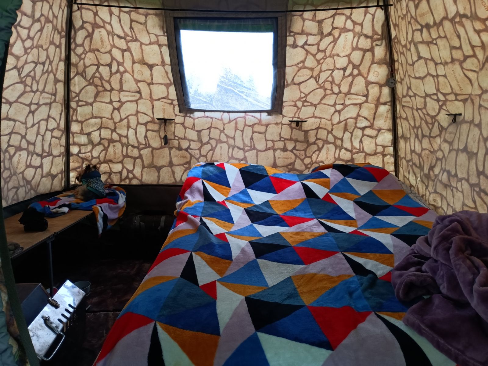

А я наконец-то реализовал задуманное, там ещё надувастик японский, его не видно, а остальное собственно по фото понятно, очень здорово!

Александр Петрович писал(а):А я наконец-то реализовал задуманное
Какая приятная у тебя задумка. :lol:

Саня, вот пипец как нравится, когда старые форумчане некоторые внутренности своих мобиба-жилищ показывают! До сих пор внимательно изучаю все варианты. Мне то чё - я шесть рыбаков в конце октября в 104-ке улаживал с комфортом.
Тем не менее, слежу внимательно за всеми ноу-хау. Хотел было похвастаться, как в крайний раз четверых рыбаков на раскладушках в МБ-15 уложил - не вышло, не получилось. В смысле - вошло всё плотно, но попробовали до полночи - не вкатило, кому по маленькому, кому подышать - всех надо двигать - ушёл в другую палатку (МБ-10) со своей раскладушкой.
Ну а на вашем ложе только с любимой кайфовать.. Ну либо трое уставших рыбаков..
Я не рыбак), а если серьезно, то развернув Мегу боком к стенке которая за ней, то думаю ещё пару таких же раскладушка влезет+-.
